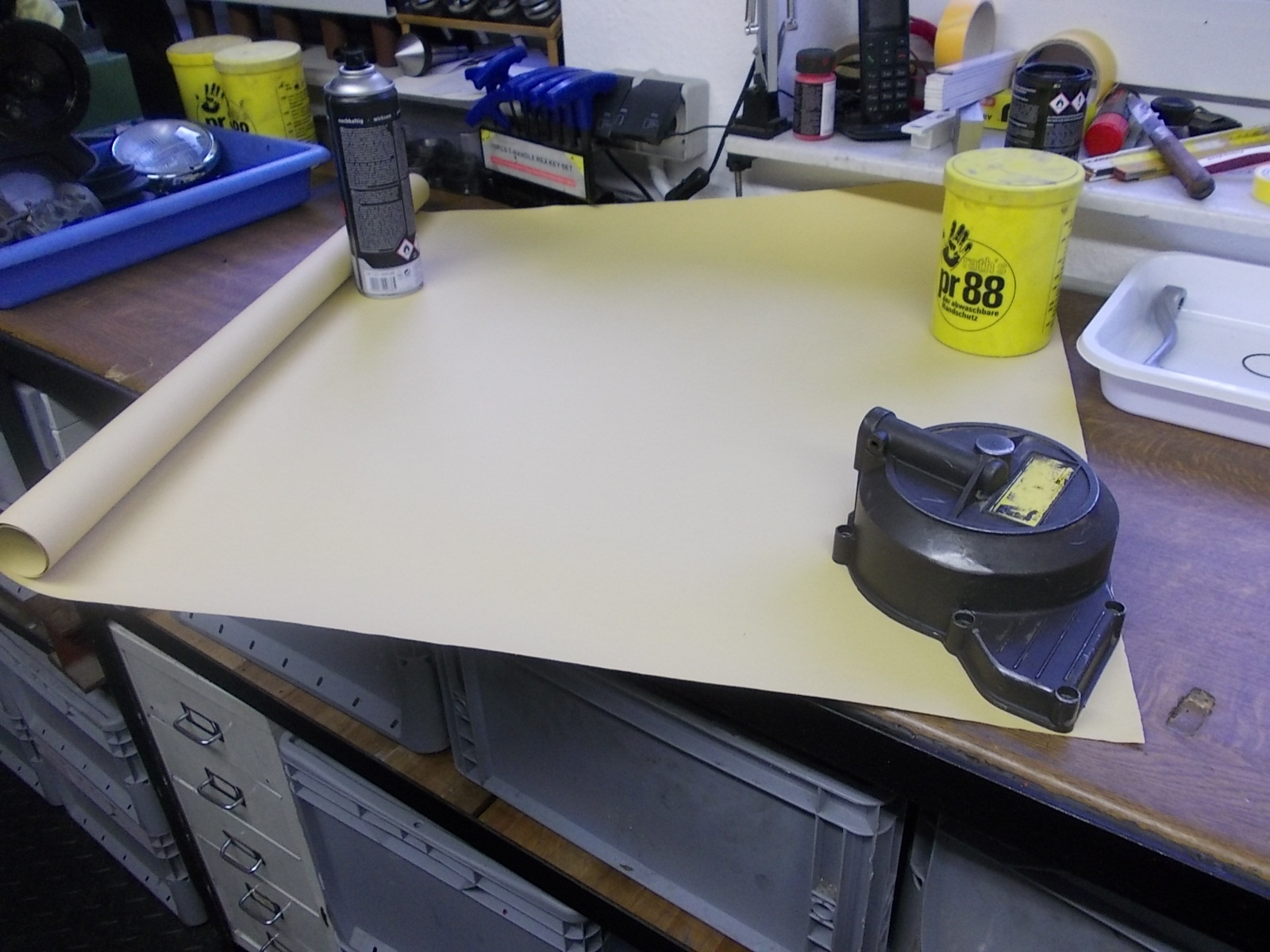

Für meinen MAC Minarelli Motor der Hopi, hatte ich einen kompletten Dichtsatz damals mitbekommen.
Jetzt baue ich mir ja gerade einen zweiten Motor auf und jetzt hab ich keinen Dichtsatz. Auch in Novegro oder Internet könnte ich nie einen auftreiben.
;) Also müssen die Dichtungen eben selbst geschnitzt werden :mrgreen:
Hab neben dem hitzebeständigen Material für Krümmerdichtungen drei verschiedene Materialstärken (0,3mm; 0,5mm und 1,5mm) als Rollenmaterial im Hause.
2A1DEE55-005B-4175-970E-333BA38C7915.jpeg [ 479.5 KiB | 19593-mal betrachtet ]
Also erst mal den Seitendeckel aufgelegt und die Aussenkontur auf das Material übertragen. Mit nem passenden Rundmaterial werden die Bohrungen durch leichte Hammerschläge ebenfalls übertragen und später mit einem passenden Locheisen ausgestanzt. Jetzt wird die Aussenkontur grob mit der Schere ausgeschnitten.

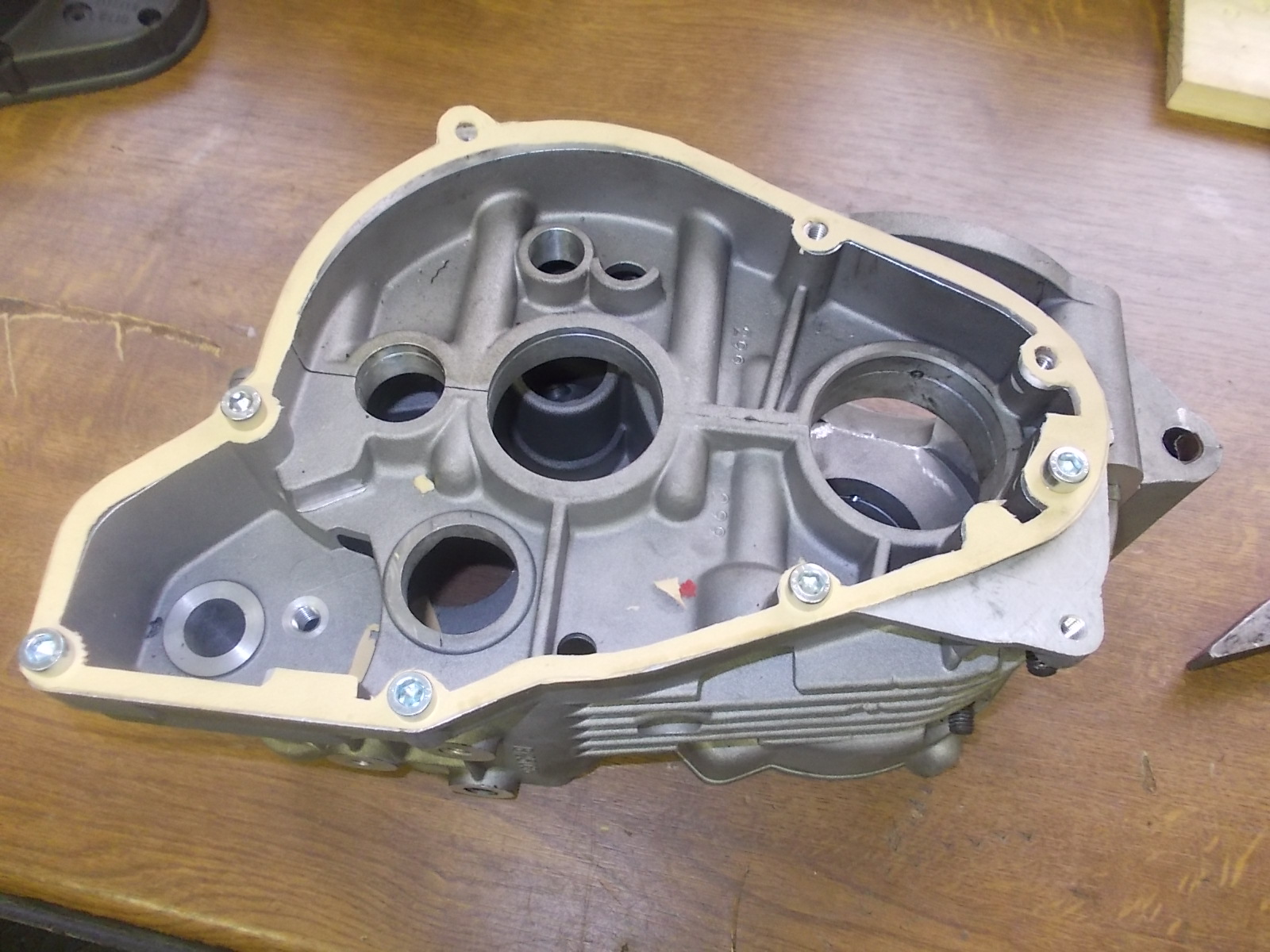

Alle Dichtsätze für Franco Morini Motoren, welche ich bisher in den Fingern hatte waren grauselig.
Passten teilweise megaschlecht und das Material war wie ausgehärtet. Hat logischerweise nicht mehr gedichtet und man musste mit Dichtmittel nacharbeiten.
Also heisst es bei Franco Morini, wie bei MAC Minarelli, selbst erstellen
