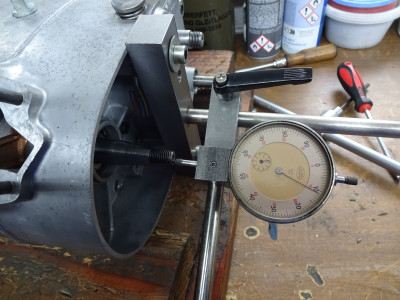

Alle Messungen gemacht, denn so kann ich viel schneller die notwendigen Anlaufscheiben ermitteln. Brauche meist nur noch ein/zwei Messungen im eingebauten Zustand.

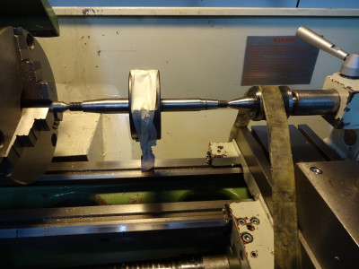

So Kurbelwelle wieder vom Instandsetzer zuück. Da auch das untere Pleuellager defekt war, wurde ein passender neuer Pleuelsatz von nem Franco Morini verbaut.
Dann die Kurbewelle noch mal kurz auf die Drehbank gespannt und die Lagersitze mit Schleifleinen auf minimalen Schiebesitz abgezogen.

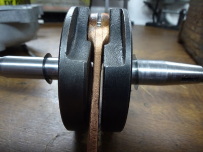

Kurbelwelle testweise eingebaut, Spiel gemessen und dann mit passenden Passscheiben versehen (musste 0,3mm ausgleichen)
DSC02092.jpeg [ 1.57 MiB | 2631-mal betrachtet ]
Jetzt schöne 0,1mm Spiel

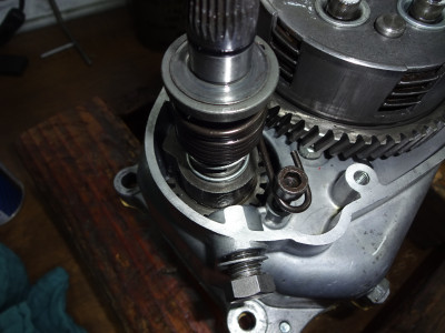

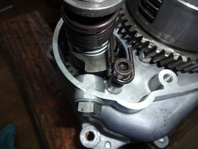

Jetzt ging es an den Kickstarter. Das ist bei Malanca so wie bei den alten Minarelli Motoren. Die Rückholfeder wird nicht im Deckel gehalten, sondern von einer M6 Schraube.
DSC02095.jpeg [ 1.94 MiB | 2631-mal betrachtet ]
Jetzt kann man ohne Deckel den Kickstarter vorspannen. Geht wie sonst auch, aber man kann sehen was sonst im Verborgenen passiert :mrgreen:

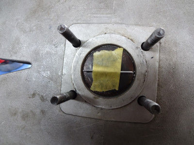

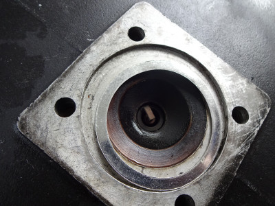

So Nadellager kam, eingebaut mit Kolben und den Zylinder drauf.
Mal die Quetschkante gemessen, sind 1,4mm. Schon recht hoch, aber es geht ja hier nicht um Höchstleistung :mrgreen:

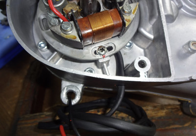

Die Lage der Kontaktzündung hatte ich vor dem Ausbau markiert und so auch wieder eingebaut. Mit Kontaktzündungen geb ich mich echt nicht mehr ab, hab ich schon mit 16 gehasst.
Ich hab lediglich neue Kabel angelötet, da sie Originalen wirklich schrecklich waren. Gleich noch nen neuen Schrumpfschlauch drüber gezogen.

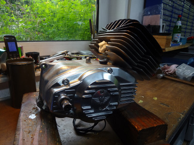

Jetzt ist der Patient auch wieder fertig
DSC02106.jpeg [ 2.46 MiB | 2070-mal betrachtet ]
