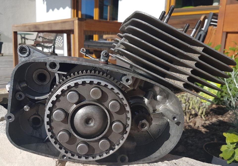

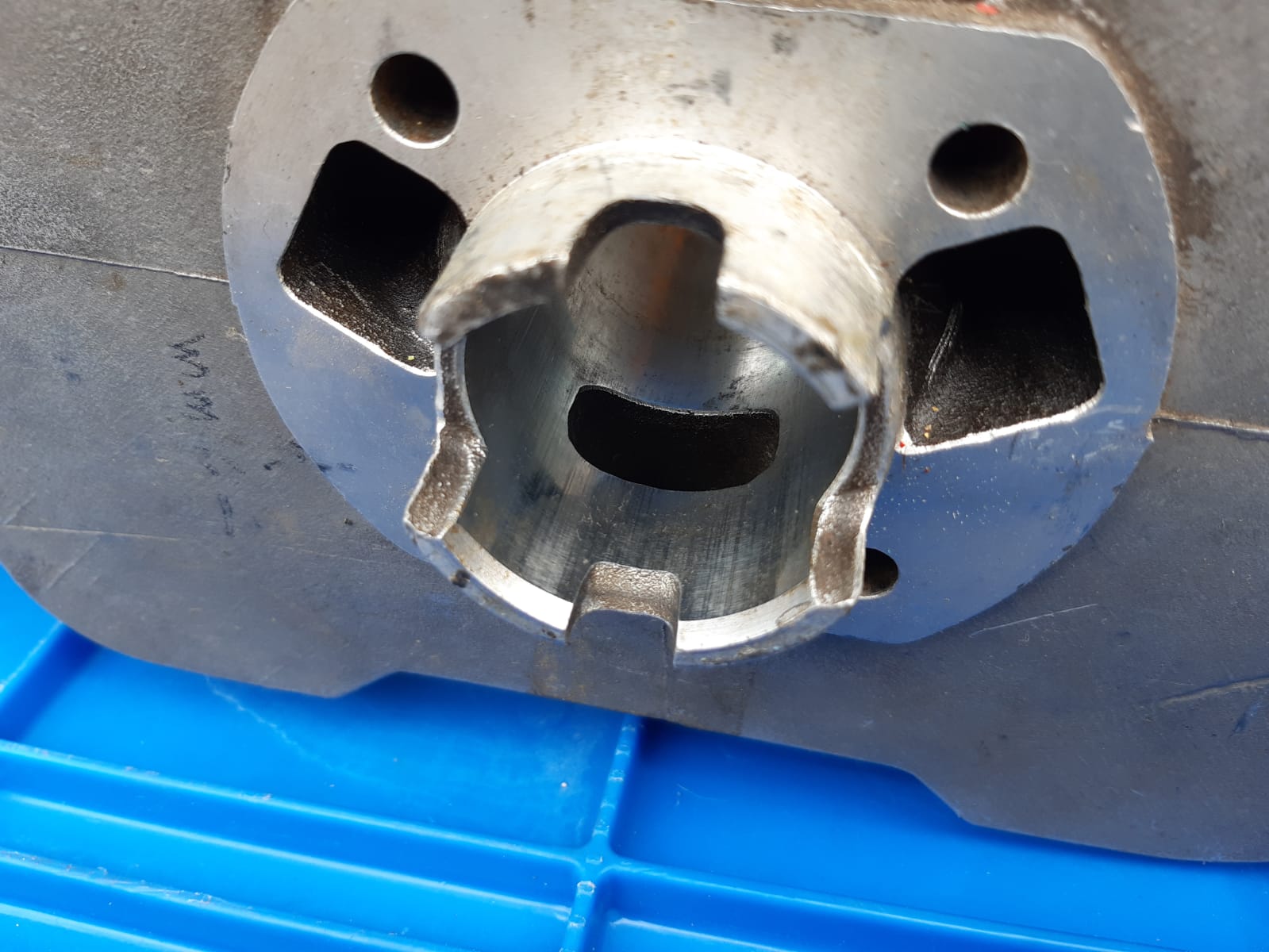

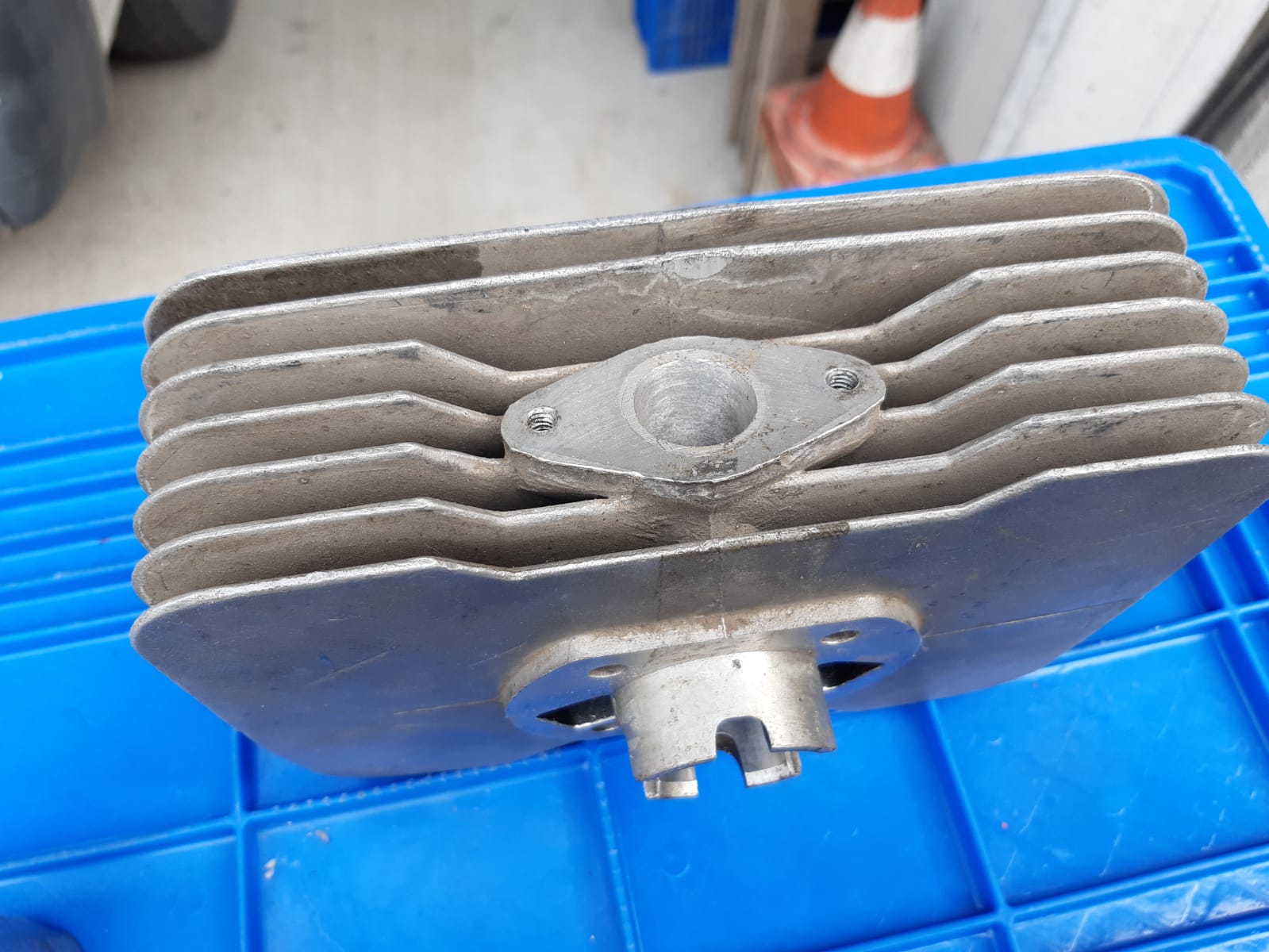

Frage an euch Experten: Was könnte das für ein Zylinder sein.
Laut Verkäufer sollte es ein Beta sein. Er passt auch auf den Beta TR60. Aber ich habe aber noch nie einen 50cm³ Beta Zylinder mit durchgehenden Lamellen gesehen.

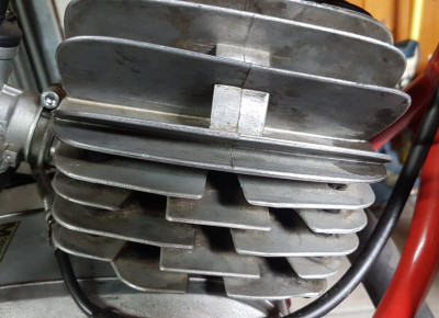

Zum Vergleich die markanten Kühlrippen des typischen Beta Zylinders:
aspfrm_33.jpg [ 145.23 KiB | 13865-mal betrachtet ]

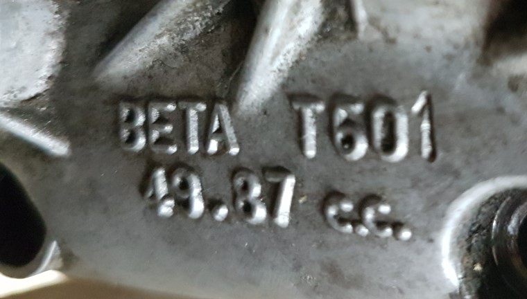

Weiß übrigens jemand von euch, was den TR601 vom TR60 unterscheidet? Auf einem Motor habe ich die 1 als Schlagzahl gefunden:
aspfrm_34.jpg [ 62.45 KiB | 13865-mal betrachtet ]

Interessant, kannte bisher nur die Trial Variante welche „gekürzte“ Kühlrippen rechts hat, damit der Auspuff da lang kann.

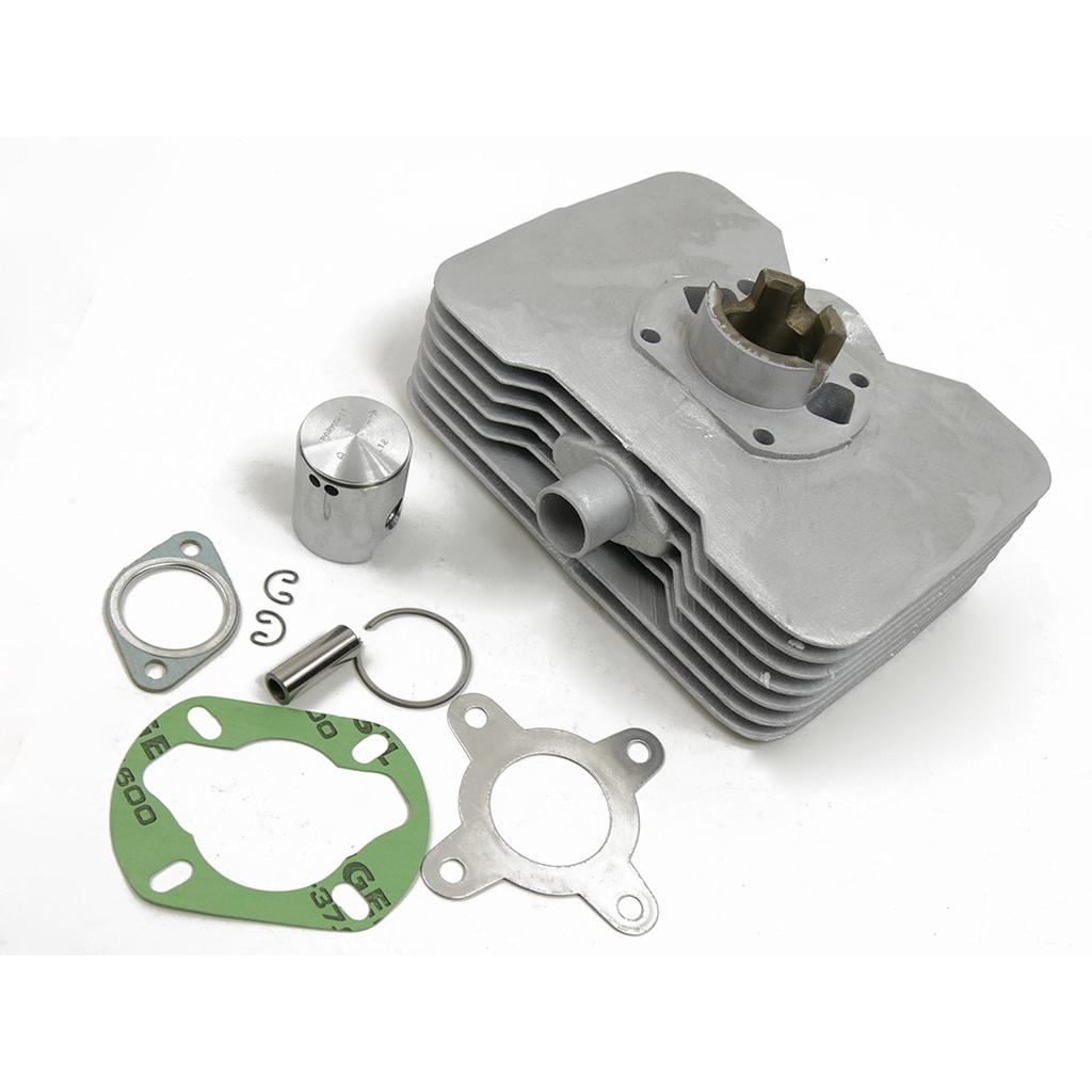

Das ist ein Parmakit Zylinder für Sachs bei dem der Ansaugstutzen abgeschnitten,der Flansch plangefräst und Gewinde reingeschnitten wurde.
zylinder-sachs-rs-50-parmakit-80-ccm-14mm-bolzen.jpg [ 61.97 KiB | 13822-mal betrachtet ]
