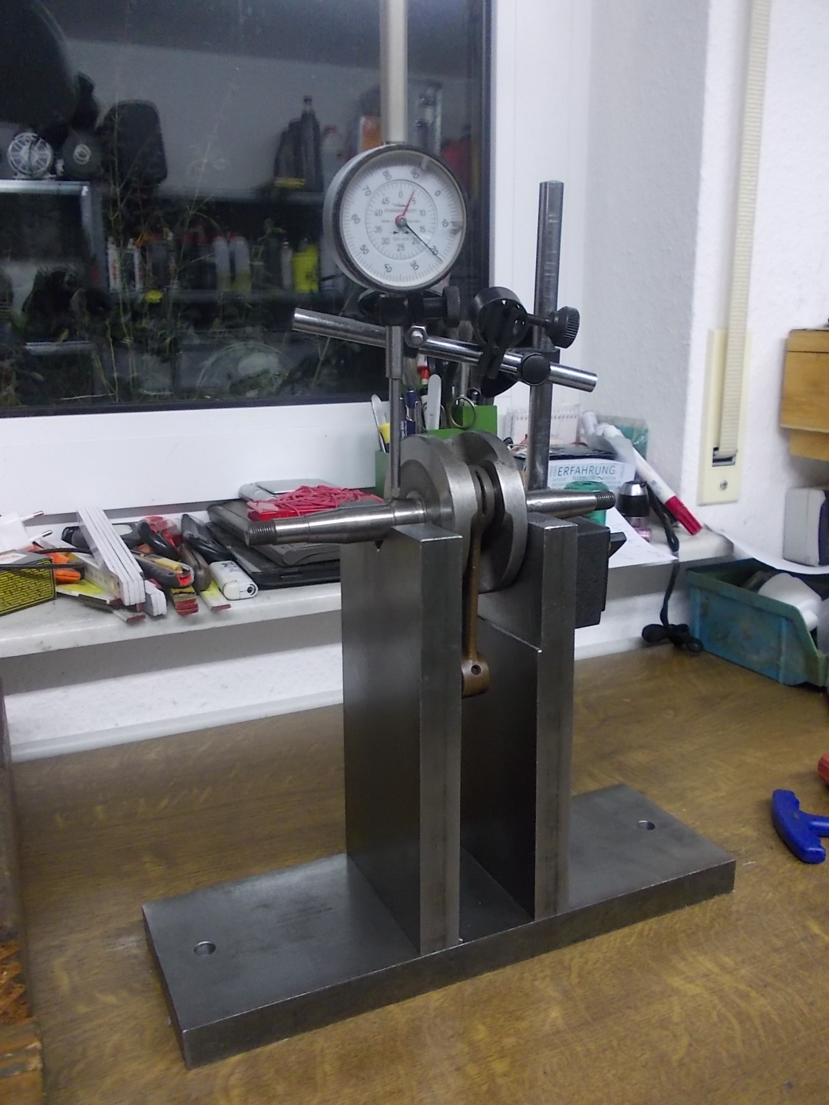

Klar jetzt geht es ans Richten der Welle. Dazu die Welle in die Hand und mit dem Kupferhammer drauf gehauen, ja doch es bewegt sich tatsächlich. Erster Versuch des Messens an der Drehbank zwischen den Spitzen war nicht so dolle. Erstens noch richtig was zu tun und irgendwie hatte ich das Gefühl, die Messungen sind nicht wiederholgenau. Recherche im Web öffneten mir die Augen, man presst die Welle tatsächlich auf ner Drehe zusammen. Kann man richtig messen :o .
OK, so geht es also nicht! Da muss ein passender „Ständer“ her
Genügend Zeit und eine gefüllte Restekiste, also losgelegt. Einiges Fräsen und Bohren später war dann der „Ständer“ fertig. Hab den gleich was größer dimensioniert, so kann ich später die Wände noch versetzen, um auch größere Kurbelwellen auflegen zu können.
4E1174B5-D32F-46F6-A3C8-5A70D44207CA.jpeg [ 445.23 KiB | 19935-mal betrachtet ]
Gleich mal geschaut wie rund denn fertig gemachte Wellen von meinem Motorenbetrieb Gölz in Heppenheim laufen.
:o Hammer die Messuhr zuckt nur minimal, das nicht nur bei einer sondern bei allen von denen gemachten Wellen, Wahnsinn ::-
Jetzt schaue ich mal, hab noch nen P4 Motor. Da werde ich mich mal mit der KW dran versuchen, wird aber wohl was dauern.
Wenn jemand in dem Thema schon Erfahrungen hat, ich bin über jeden Tipp dankbar.

Ein Bekannter von mir repariert auch Wellen und der mißt mit zwei Meßuhren außen an den Wellen (nicht am Gewinde) und er sagt auch die Polradseite muß so genau wie möglich rund laufen wegen dem Gewicht vom Polrad,die Primärseite seckt mehr Schlag weg.
Ich hab auch gesehen,daß er nicht nur mit dem Kupferhammer richtet sondern auch mit dem Schraubstock in dem er die Wangen auf der gegenüberliegenden Seite vom Pleullagerzapfen zusammendrückt.
Achtung bei Sachs Wellen ist der Lagerzapfen leicht konisch.

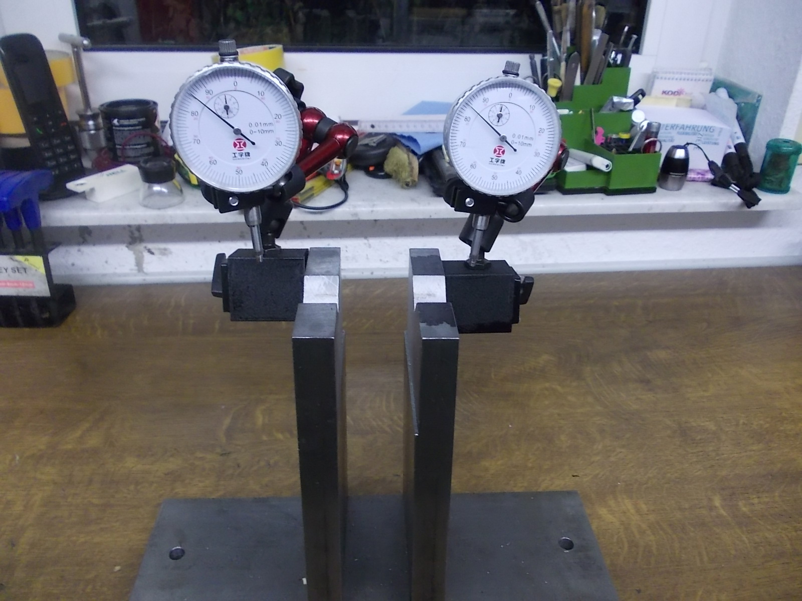

HaJo, das mit den zwei Messuhren und aussen messen, hab ich auch schon auf Bildern gesehen. Daher ist bereits die zweite Garnitur im Zulauf ;)

So jetzt gibt es zwei Messuhren mit Stativ, kann ich zur Not auch gut woanders brauchen.
