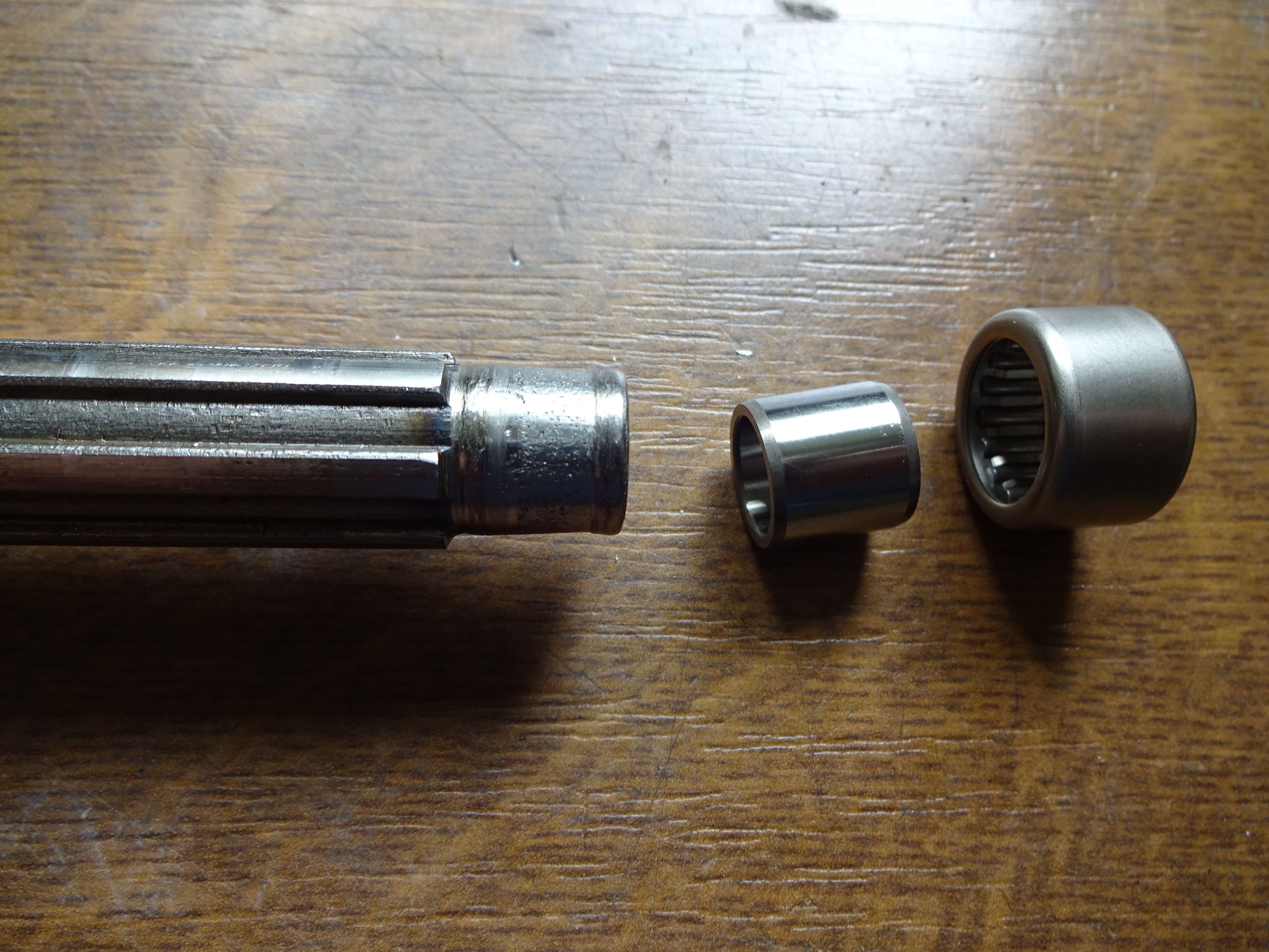

Hab hier nen seltenen FM380 Motor, der hat leider eine Getriebewelle welche am Nadellagerende extrem eingelaufen ist. So im Grunde Schrott, nicht mehr zu nutzen. Leider findet mal im Augenblick nicht wirklich solche Wellen.
Eine Nachfrage bei meinem Motoreninstandsetzer bzgl. Aufschweissen und Rundschleifen, wurde kostenmäßig uninteressant.
Irgendwann kam ich auf die Idee, evtl. gibt es ja passende Nadellager-Innenringe. Und siehe da bei Agrolager ist das benötigte Maß das Kleinste im Lieferumfang.
3,46 Euro kann man ja mal zum Testen investieren :mrgreen:
Kam gestern mit anderen Sachen an, also mal ne normale P6 Welle mit gleichen Schaden zum Testen genommen.
So sehen die Einzelteile Welle/Innenring/Nadellager aus

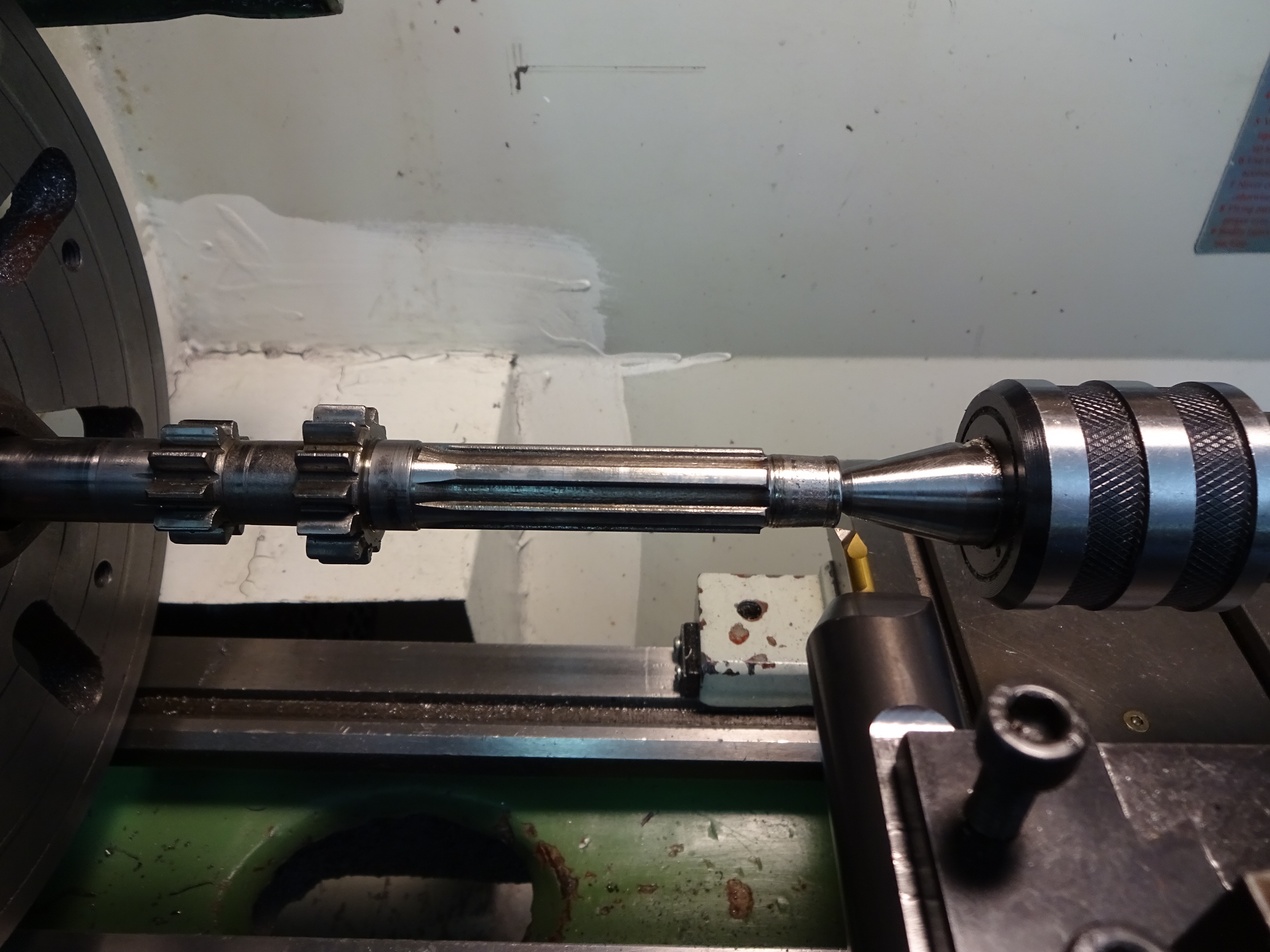

Hauptproblem war eine sauber rundlaufende Einspannung auf der Drehbank. In meinen Spannzangen lief es mir nicht rund genug, also war „aufspannen zwischen den Spitzen“ angesagt. Damit das Drehherz sauber mitgenommen wurde, musste ich erst noch eine Nut in meiner Aufspannplatte nach innen verlängern. So passte dann alles.
8860412A-993A-42C7-979C-CBDB6C95205C.jpeg [ 1.42 MiB | 27699-mal betrachtet ]

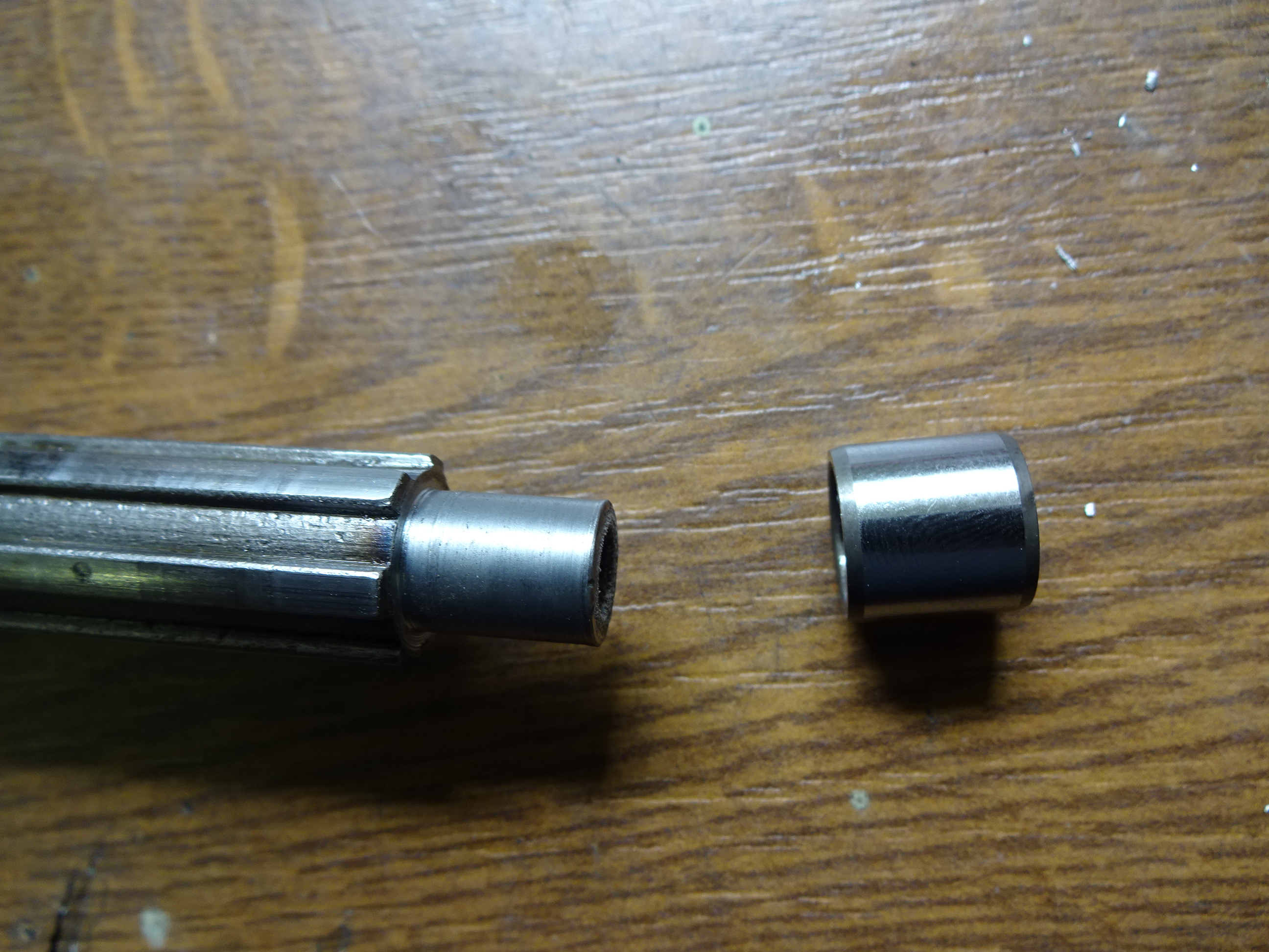

Das Abdrehen machte soweit kein Problem, die Kunst liegt halt daran das genaue Maß für einen leichten Presssitz zu treffen.
E28D6D2C-B699-498E-A357-19BBD47D5D3D.jpeg [ 2.12 MiB | 27699-mal betrachtet ]

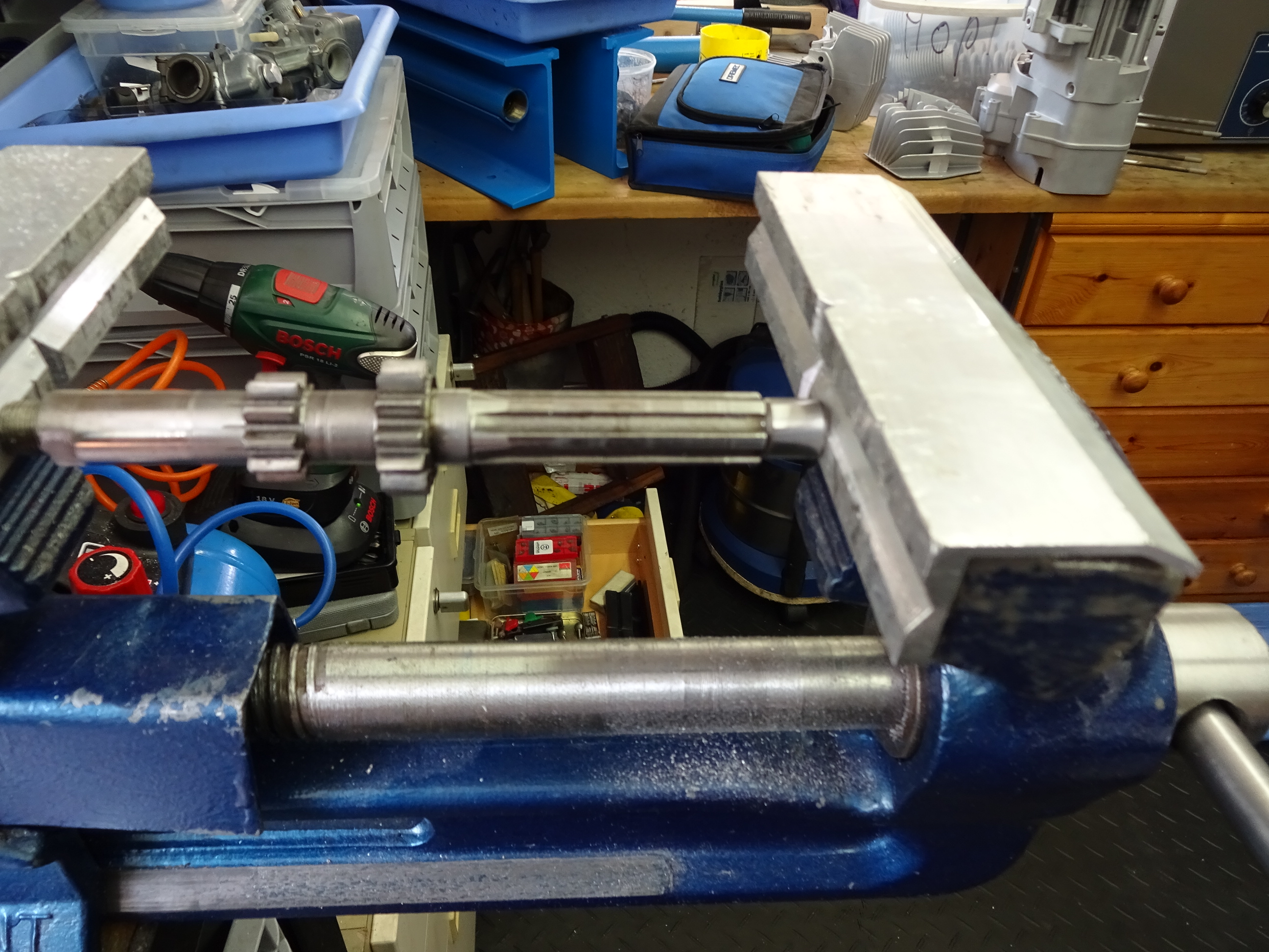

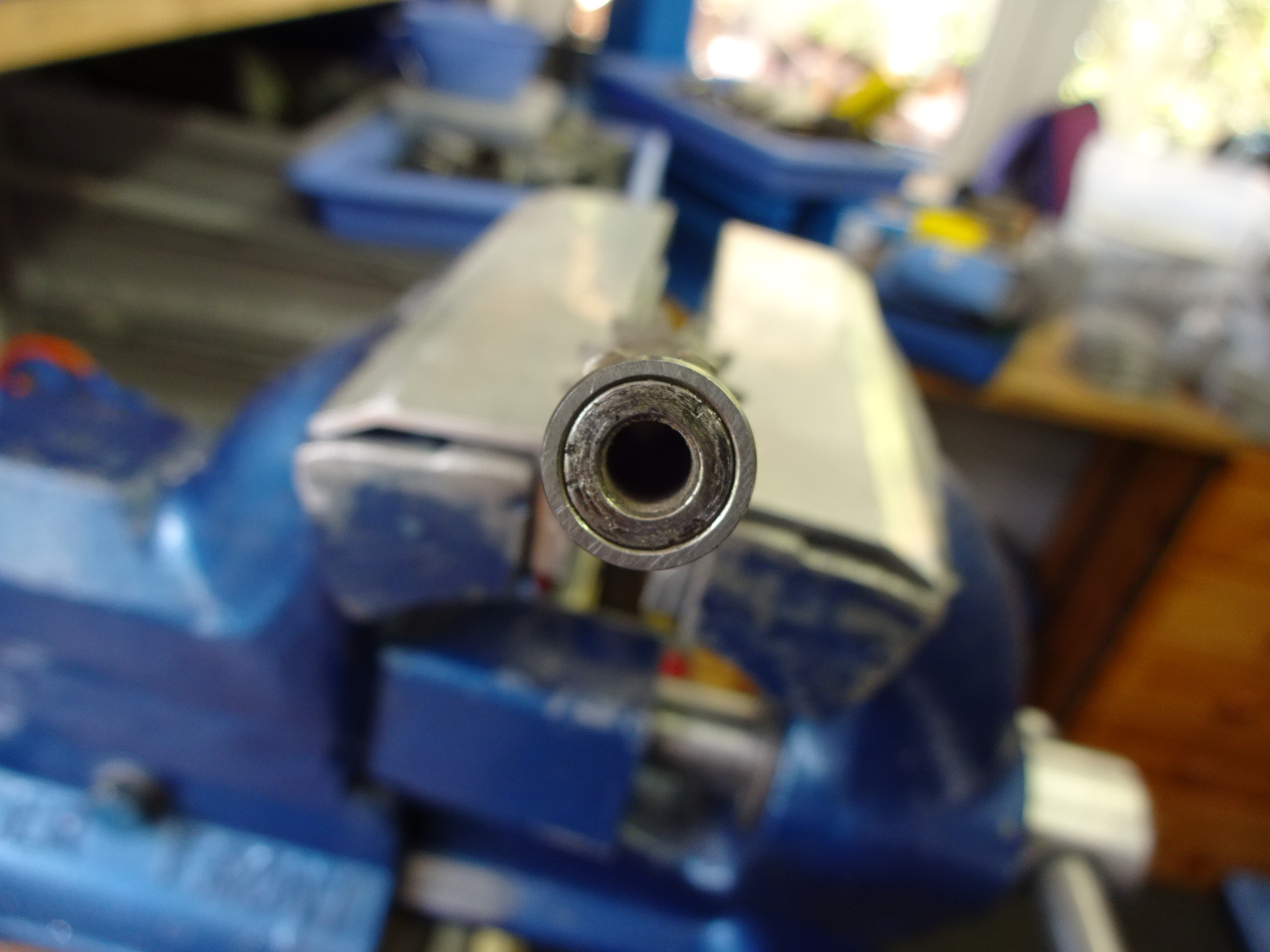

Alles mit Lagerkleber in meinem Schraubstock zusammen verpresst und fertig.
A1CCCC30-8D04-4D5B-BBC3-BAD474D9A010.jpeg [ 1.94 MiB | 27699-mal betrachtet ]
F0DE976D-AED1-4017-AF43-4374F450A7C6.jpeg [ 1.82 MiB | 27699-mal betrachtet ]

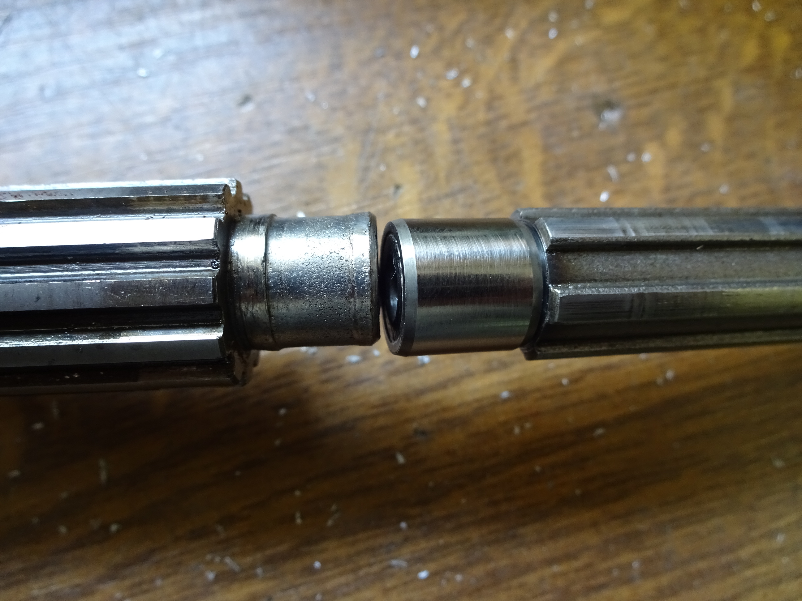

Hier sieht man links die noch zu machende FM380 Welle und rechts das Ergebnis.
73FC4A80-C722-4EFF-AB0F-E404E935FBB0.jpeg [ 1.69 MiB | 27699-mal betrachtet ]
