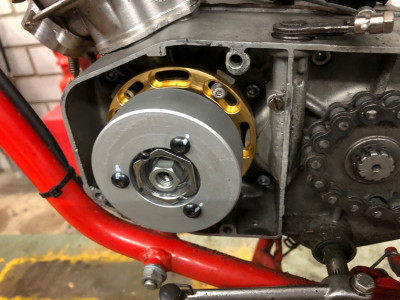

habe auf meiner HPI noch ein Zusatzgewicht gebaut und montiert, läuft mit dem schweren MR6 Kolben in Verbindung mit der K6 Welle und längerem Pleuel wesentlich ruhiger und lässt sich aus den Ecken schöner fahren ohne Angst zu haben daß der Motor ausgenockt wird beim harten anbremsen, im Strassenrennsport kann das anders sein.
Bei einer schweren Originalzündung würde ich nichts mehr draufpacken

Ich bin bei meiner Zusatzgewicht-Überlegung eben von einem FM380 Motor ausgegangen. Da sind zusätzlich zur schweren Dansi noch das 840gr. Zusatzgewicht auf der anderen Seite.

probieren kostet nichts, ich finde den KW Stumpf und die Welle etwas unterdimensioniert für zu viel Schwungmasse einseitig.
Wo man am meisten holt, auch bei der Abstimmung ist mit einer programmierbaren Zündung wie z.B. HPI
