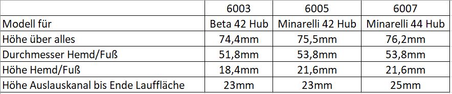

Hab mal die Maße der drei 6000er Polini mit gleichem Stehbolzenabstand in eine Liste eingetragen. Morini oder Sachs hab ich nicht gemessen, denn die passen ja vom Stehbolzenabstand nicht.
Maße Polini 6006-6005-6007.jpg [ 45.78 KiB | 29007-mal betrachtet ]
Wie schon an anderer Stelle beschrieben, kann man einen 6003er Polini aus dem immer noch leicht neu zu kaufenden 6005 Kits für Minarelli 42er Hub erstellen.
Dachte zuerst, man könnte auch einen 6007 durch unterlegen mit einem Spacer erzeugen.
Aber der 6007 ist insgesamt höher, das klappt also so nicht.
