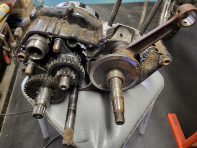

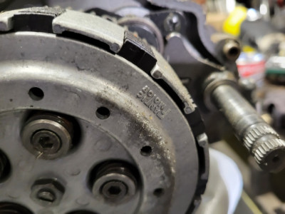

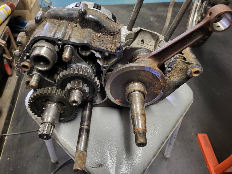

Hallo
Vielleicht hat jemand einen Tipp, von welchem Typ / Motor das Fragment eines Motors ist. Zwar nicht unsere Dekaden, aber wer weiß!?
Viele Grüße
Micha

Anhand der Kickerwelle würde ich jedenfalls sagen: Trialmotor, wird nach vorne getreten.
Ein großer Motor von den 30x Modellen scheint das auch nicht zu sein, die KW hat zu wenig Schwungmasse.

Servus Micha,
wenn du das Fragment nicht brauchst, schicks zu mir :mrgreen:
Das ist ein Fantic eigener 125er Grundmotor wie er z.B. in meiner Fantic Strada, den 125er Trial oder der Fantic Raider verbaut war.
Grundmotor deshalb weil das Gehäuse immer mehr oder weniger gleich war, es gab Gehäuse mit und ohne Ölpumpe, mit und ohne Wasserpumpe usw.usw.
Wie man das von Fantic / Minarelli kennt, hatte natürlich jeder Motor auch andere Getriebeübersetzungen, je nach Anwendung.
Die letzte Ausführung dieses Motors wurde 1996 im die XM 125 verbaut.
Der den du da hast wird sehr wahrscheinlich ein Trialmotor sein, einfach deshalb weil davon am meisten produziert wurden.
Gebaut wurde dieser Motor allerdings von 1982 bis zum Ende 1996.
