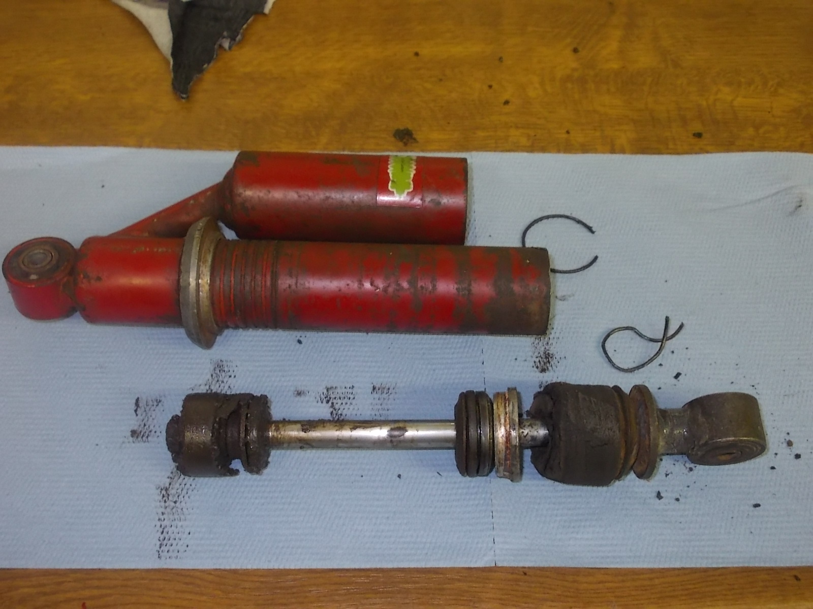

Jetzt packt man mit ner Zange den Ring und zieht den raus.
War noch eine kleine Wurschtelei den frei beweglichen Deckel hochzuheben, ging mit ner passenden Zange dann aber auch.
Denn zweiten dahinter bekommt man recht einfach mit nen kleinen Schraubendreher raus und schon liegt alles vor einem.
Dateikommentar: Und zerlegt
81BFFA36-924C-4C32-9487-B15F0321A0E7.jpeg [ 512.74 KiB | 19507-mal betrachtet ]
Hat inkl. zweiten Anschleifen jetzt keine 15 min gedauert und geht jetzt sicher noch schneller.

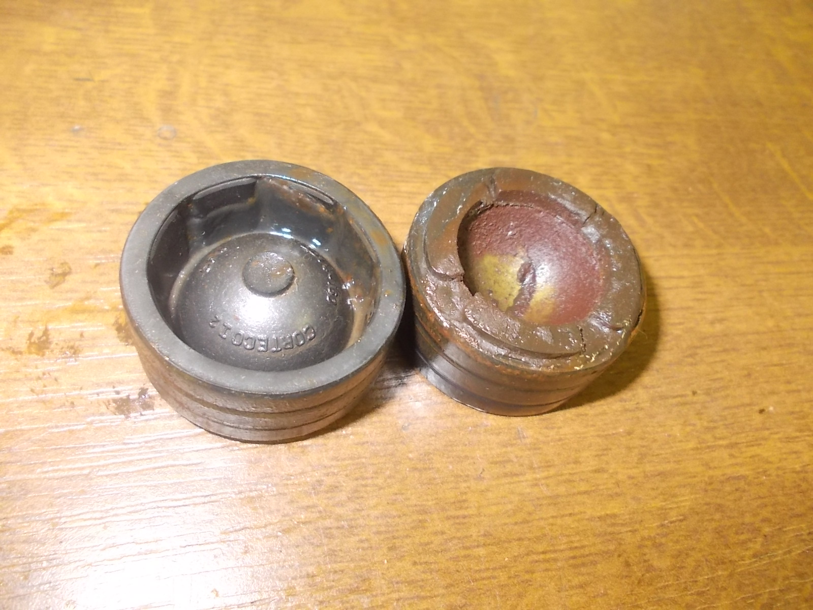

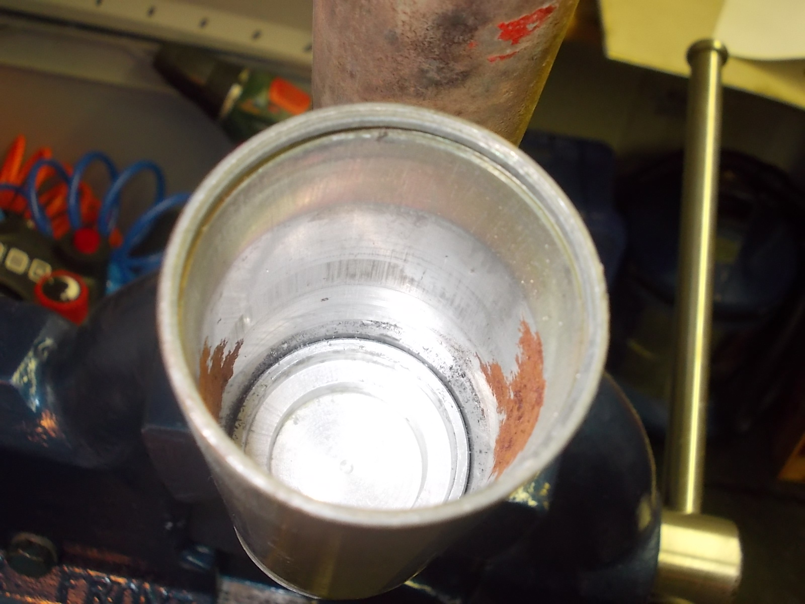

Erst mal den Deckel vom Ausgleichgehälter runterdrücken um den Ring zu entfernen.
Dateikommentar: Deckel runter
3555174D-F1D2-4888-8151-B6A438EFEB17.jpeg [ 291.43 KiB | 19411-mal betrachtet ]
Dann Schraube in das Ventilgewinde schrauben und in den Schraubstock. Ich musste aber erst noch die Wand oberhalb des Deckels gut schmirgeln, sonst ging der Deckel nicht drüber.
Dateikommentar: Deckel muss raus
C68C8108-8B3F-48AE-ADDB-87D48FDB6D8E.jpeg [ 380.06 KiB | 19411-mal betrachtet ]
Jetzt bekomme ich den Trennkolben nicht aus dem Ausgleichbehälter, der Zangentrick funktioniert hier nicht. Hab mir zwar nen neuen Deckel mit Dichtung erstellt und dort ein Autoventil eingebaut (Bilder kommen noch). Aber ich muss mir ne Hochdruckpumpe (MtB Gabelpumpe) besorgen, mit 8 bar kommt der Trennkolben noch nicht hoch. :mrgreen: Oder sollte ich ne Viagra mit reinmachen, nur woher nehmen?

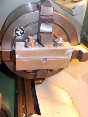

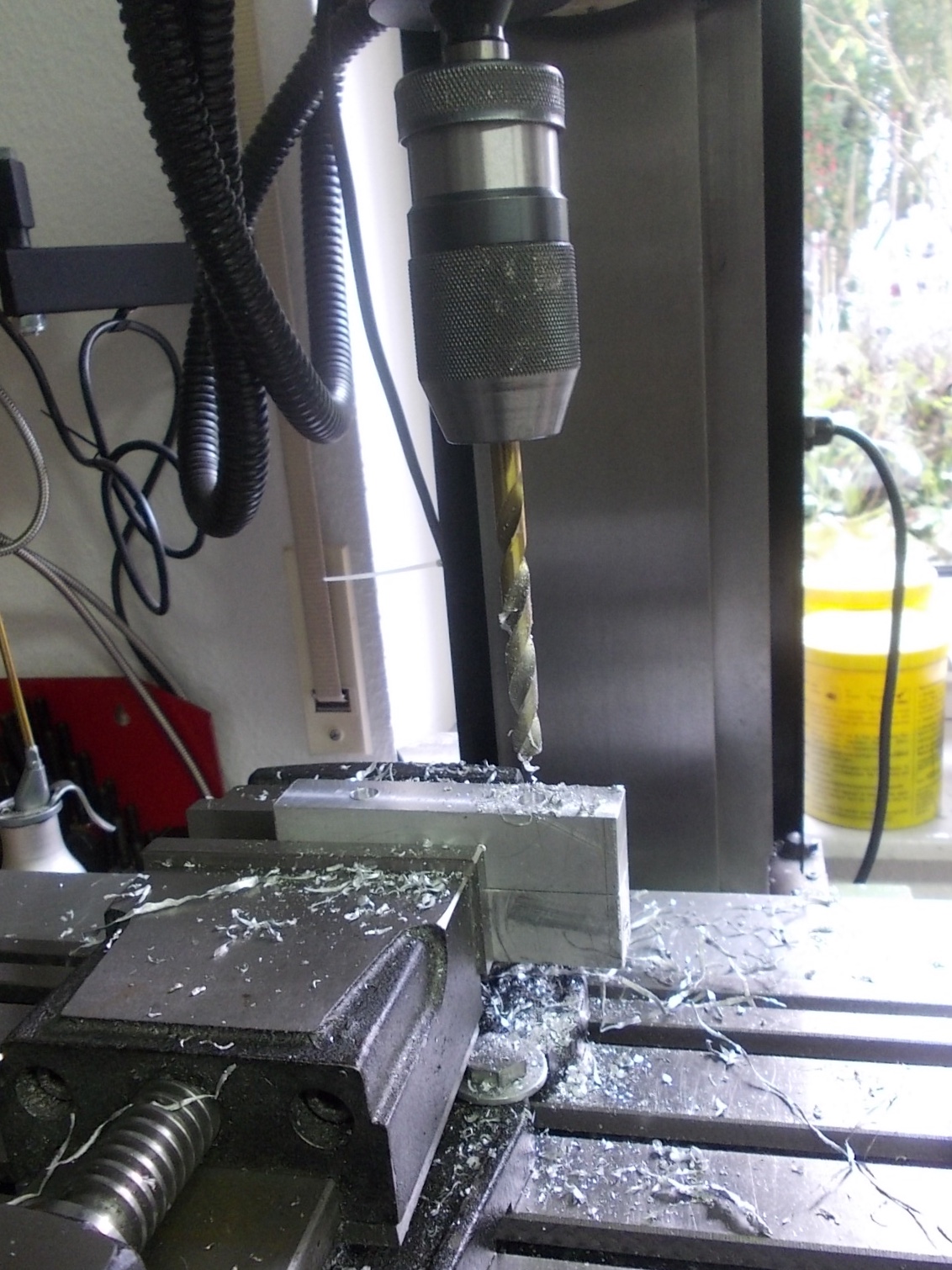

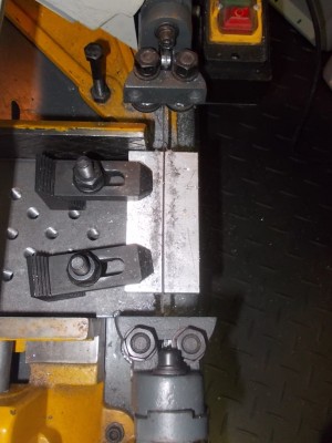

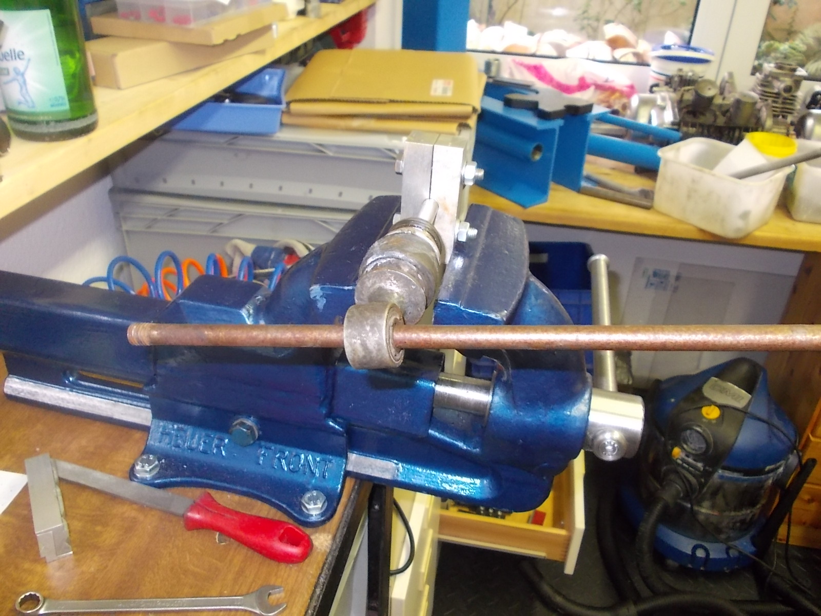

Bis die Pumpe den Weg zu mir gefunden hat, hab ich erst mal weitere Kolbenstangen-Haltewerkzeug gebaut.
Dateikommentar: Materialrest zurecht schneiden
94C7DC64-785E-44B0-8CD2-62E5B3C266C4.jpeg [ 394.83 KiB | 19411-mal betrachtet ]
Dateikommentar: Bohrungen für Klemmschrauben
E1DBF427-49F9-466A-97C9-CB8472451832.jpeg [ 481.86 KiB | 19411-mal betrachtet ]
Dateikommentar: Vorbohren der geklemmten Hälften
2AA4E8E7-44A3-4976-A5ED-69BDDFD0F868.jpeg [ 304.36 KiB | 19411-mal betrachtet ]
Dateikommentar: Bohrung reiben auf 10,5 H7
7C89A5DE-F16F-4412-A8A4-89ECC364A881.jpeg [ 338.7 KiB | 19411-mal betrachtet ]
Zum Schluss mit nen Reibahle auf 10,50 mm gerieben und eine Seite um ca. 0,5 mm plan überfräst. Hab leider keine 11,50 mm Reibahle (schon bestellt) um auch diese Kolbenstangengröße klemmen zu können.
Dateikommentar: Alle Größen
81B85E0C-1011-42BF-86CF-F47AD595DD1B.jpeg [ 504.86 KiB | 19411-mal betrachtet ]
Geht mit so einem Werkzeug super, man klemmt die Kolbenstange bombenfest. So bekommt man nicht nur die Schraube der Innereien ab, sondern auch auch das Federbeinauge.

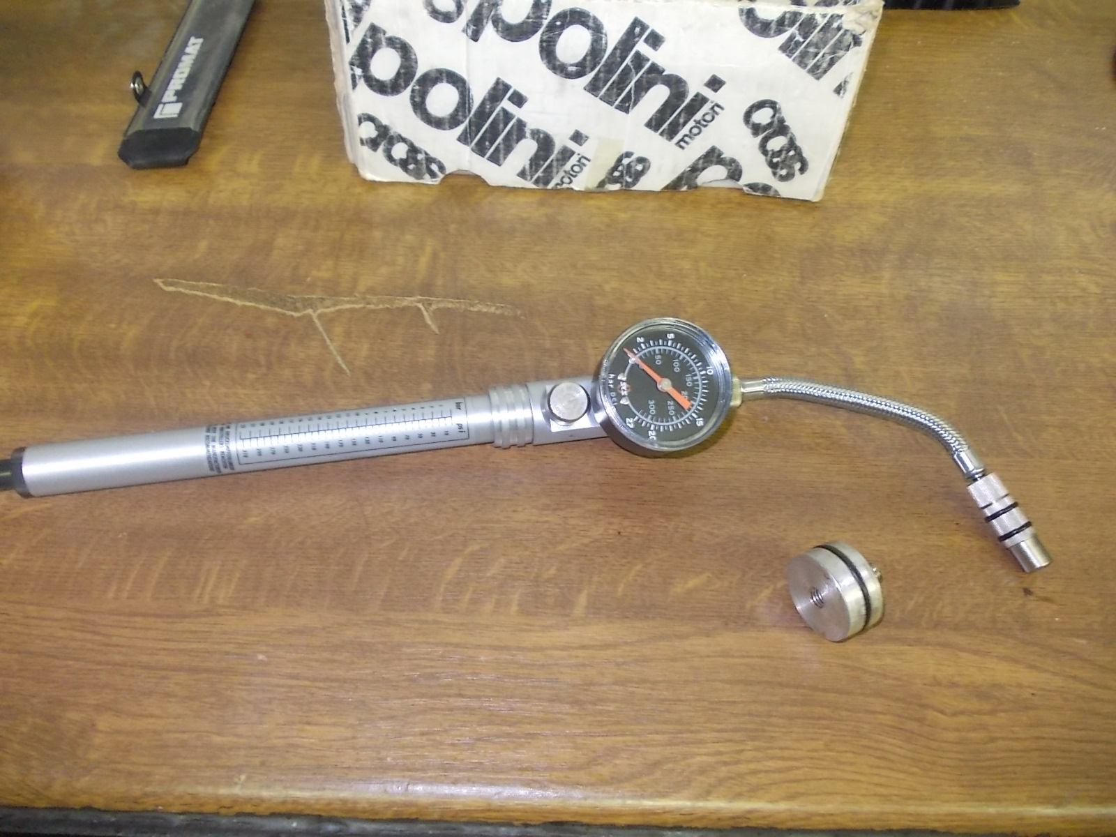

Ich mir also erst mal einen Stopfen mit Ventil und einer Nut für einen O-Ring angefertig. Der Stopfen kam dann ins Federbein wo sonst die Kolbenstange reingeht. Durch Pressluft soll der Trennkolben aus dem Ausgleichbehälter befördert werden.
Dateikommentar: Stopfen mit Ventil
D1871634-5BF4-4D47-8933-3097DC8C0B9E.jpeg [ 497.19 KiB | 19378-mal betrachtet ]

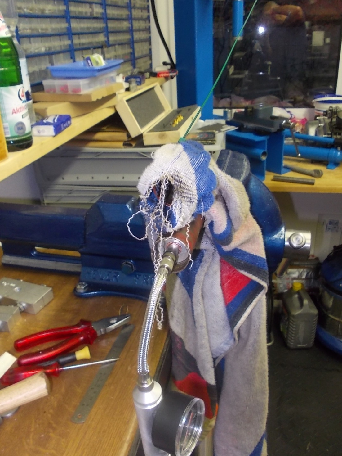

Mit 8 bar vom Kompressor bewegt sich gar nichts, also die Hochdruckpumpe für MtB Gabel genommen. Die kann angeblich 22 bar, aber bei 10-12 bar ging es los. Ich dachte es mir schon vorher und Sepp bestätigte meine Befürchtungen..... der Trennkolben wird zur Kanonenkugel.
Dateikommentar: MtB Pumpe
B220D5DB-2940-4A0D-BEA6-CA83D06C14A5.jpeg [ 478.61 KiB | 19378-mal betrachtet ]
Also schön ein dickes Handtuch drüber und mit im Schraubstock geklemmt. Druck drauf und.....peng doch ein schönes Muster an der Decke.
Dateikommentar: Deckenmalerei
CB267ABB-84A2-48B7-B4AD-8B8CDC6BACC9.jpeg [ 469.82 KiB | 19378-mal betrachtet ]
Nun dann war eben erst mal Malertätigkeit angesagt, bevor die Regierung beschliesst das Wochenende im Kriegszustand zu begehen :roll:
Beim zweiten Mal alles waagerecht eingespannt und richtig verzurrt. Naja hat das Geschoss nur ein wenig abgebremst, muss wohl was stabileres besorgen. Aber die Sauerei hatte ich nicht mehr an der Decke :mrgreen:

Aber die Trennkolben sind raus, jetzt heisst es alles sauber machen und dann umbauen auf 12mm Stangen und Standarddichtungen.
Dateikommentar: Trennkolben sind raus
3249BB84-C3F7-459C-A9E1-D045A7D6B67B.jpeg [ 527.86 KiB | 19378-mal betrachtet ]
