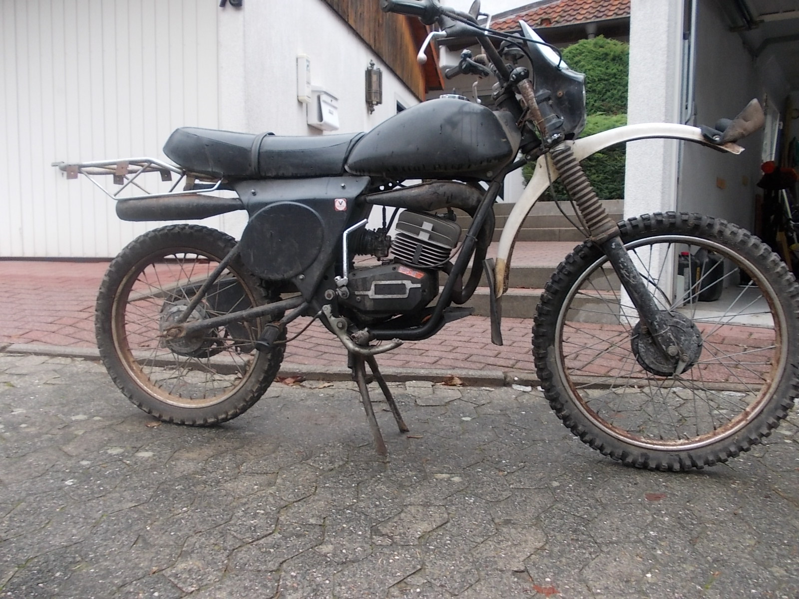

Bin wie die Jungfrau zum Kinde an diese Horex gekommen. Den fehlenden Heckkotflügel hab ich noch hier rumliegen. Ansonsten ist die soweit komplett und hat halt 25/30 Jahre in nem Keller mit Naturboden gestanden, daher recht viel Rost. Der Motor dreht nach Kickstarterbetätigung relativ gut durch. Denke der sollte OK sein, da die Horex damals funktionsfertig abgestellt wurde (der Besitzer/Fahrer verstarb plötzlich).
Was mich positiv überrascht hat, die Heckfederung dämpft noch richtig gut, alles OK. An die Gabel müsste man mal ran, da gehen nur wenige Zentimeter. Sitzbank hat nur zwei Minilöcher von 3mm, sonst top.
Bau erst mal nur den Motor aus und schau mir den mal zwecks Bestandsaufnahme an. Der Rest kommt erst mal in die Parkposition, da stehen andere Projekte noch vorher an.
Aber was man doch immer wieder so findet/bekommt ;)

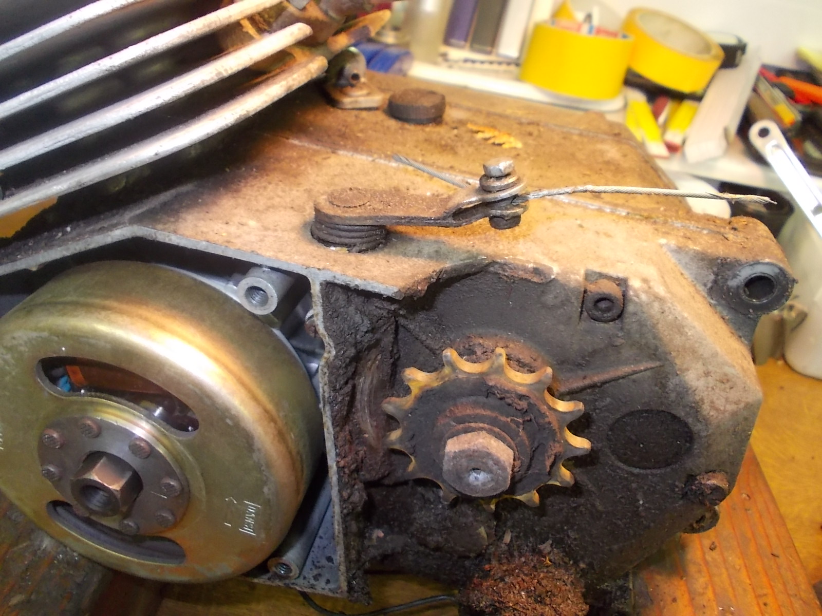

So heute mal den Motor ausgebaut und auf den Tisch geworfen. Bis auf den üblichen Ausbruch oberhalb vom Ritzel nichts zerstört. Auch nicht zur Zündung hin.

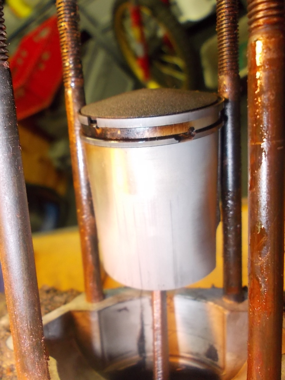

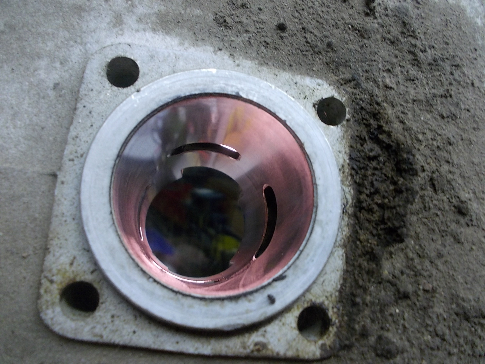

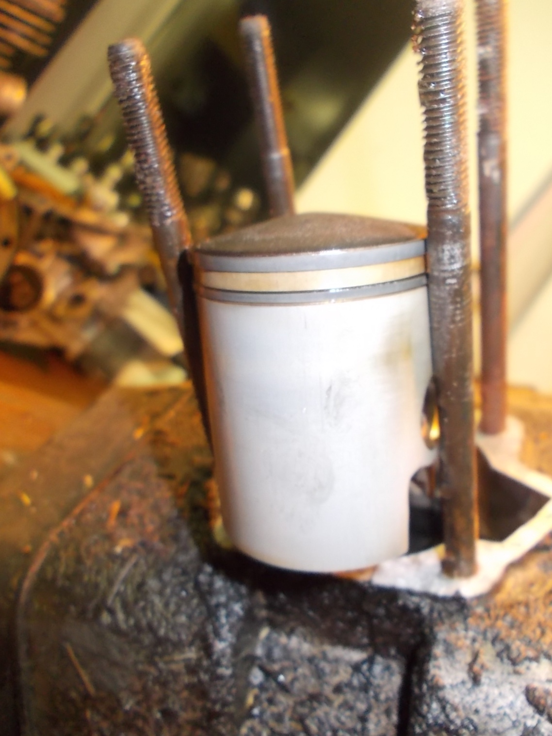

Der Kolben und Zylinder sehen sehr gut aus.

Auch das Pleuel oder die KW Lager machen so erst mal einen guten Eindruck. Den Motor lass ich dann später nur nach Ölwechsel erst mal laufen. OK denke an den Kontakt muss ich sicherlich mal ran, meine aber noch ne Elektronische Dansi für Morini rumfliegen zu haben.
Ok Zylinder ist nur den 2051, aber ich weiß ja noch nicht was genau mit der Horex geschehen wird und wann. Somit wird die demnächst in der alten Heimat geparkt und der Motor angehübscht weggestellt.
