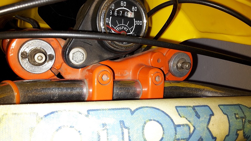

die Dichtringe der Tauchrohre meiner Forcella Italia Gabel sind nun undicht.
Wie kann ich die denn oben aufmachen? Gibt es da Spezialwerkzeug? :?:
Micha
Dateikommentar: FI Gabel oben
20190223_SWM 80 25.jpg [ 217.8 KiB | 12124-mal betrachtet ]

Das Zauberwort heisst „Stirnlochschlüssel“ :mrgreen:

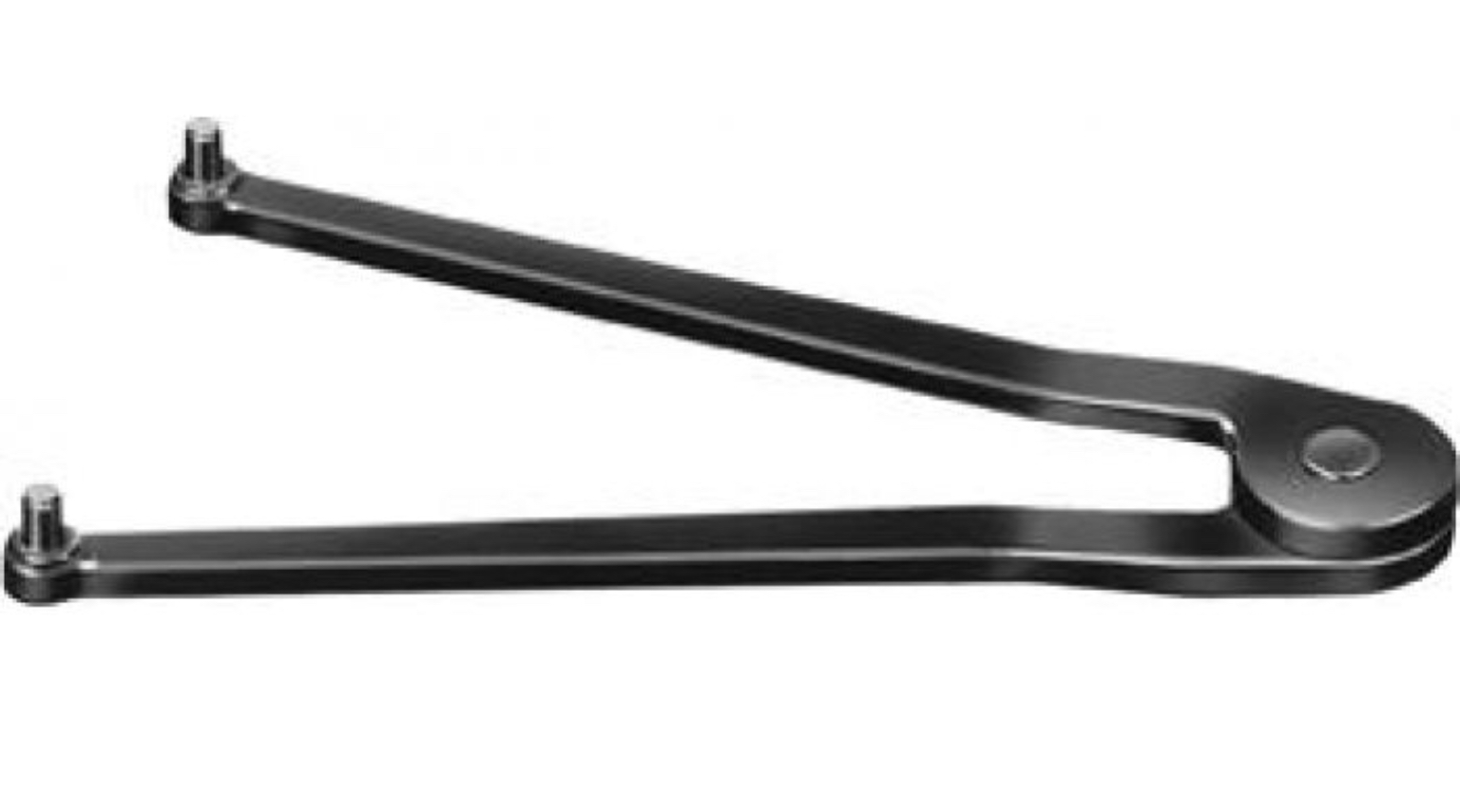

Gutes Werkzeug sieht so
B41FCB0E-1852-481E-BA52-57137CE75E64.jpeg [ 102.29 KiB | 12119-mal betrachtet ]
Müllwerkzeug hingegen sieht so aus, absolut unbrauchbar. Du verbiegst nur das Werkzeug und versaust die Bohrungen.
8E7B214C-DCCA-43A6-A053-8360B980F4D7.jpeg [ 155.14 KiB | 12119-mal betrachtet ]
Du nimmst deine Bohrerkiste und schon kannst du die passende Größe für den benötigten Schlüssel ermitteln.

Super, danke für die Tipps.
Ja, ich habe die FI Gabelholme in den Marzocchi Brücken. Die originalen Rohre hatte ich beim Kauf aber mitbekommen.

Aber achte darauf, dass die Zapfen des Stirnlochschlüssels denselben Durchmesser wie die Stirnlöcher haben. Sonst geht das auch nicht. Meine Erfahrung mit dem „guten“ Schlüssel ist, dass der Griff zu kurz ist und man keine Kraft bei den 40 Jahre alten Verschraubungen aufbringen kann. Ich baue mir das Werkzeug immer selbst mit Flacheisen und zwei passenden Schrauben.
Aber der hier wäre cool
https://www.tooler.de/handwerkzeuge/sch ... -5834.html

ja, danke. Das ist die Edelversion mit tauschbaren Zapfen-Einsätzen und als Aufsatz für einen Drehmomentschlüssel.
Man lernt nie aus ...
"Gelenk-Stirnlochschlüssel-Satz für Drehmomentschlüssel
Ausführung: Aus Spezialstahl, gehärtet und brüniert, mit auswechselbaren Zapfen und Aufnahme für Drehmomentschlüssel.
Anwendung: Für Zweilochmuttern."
