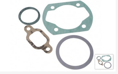

Wie ist das wenn ich den Zylinderkopf abnehme. Hat es dort eine Zylinderkopfdichtung, kann man die ggf wiederverwenden?
 Betreff des Beitrags: Re: Aspes 50RCR
BeitragVerfasst: 6. Nov 2023 12:35
Beiträge: 6405
Ja da ist eine ganz spezielle Kopfdichtung verbaut, äußerlich ähnlich Sachs 50s
Da nirgendwo zu bekommen, habe ich mal ne Serie nachfertigen lassen.

@Kalle
Klugscheißer Modus an: :mrgreen:
Marvin hat ja so wie es auschaut, den 80er Zylinder drauf da ist ja dann der Aluring verbaut 0,2-1 mm dick je nach Quetschkantenmaß.

Es ist so eine Dichtung wie unten rechts im Bild!

AspesFrank hat geschrieben:
@Kalle
:oops: Stimmt bin von der Betreffzeile ausgegangen, hab nicht die erste Seite beachtet :oops:
Damit hast du recht Frank, ist der Radiale Zylinder und der hat die Aluringe.
