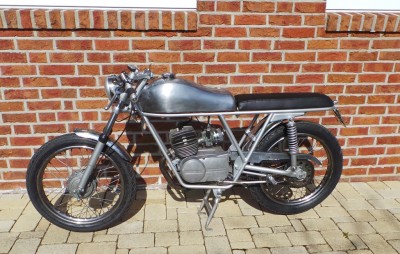

ich wollte euch mal meinen Cafe Racer Umbau einer Fantic TX240 Super Six vorstellen und ich werde euch sukzessive über die Fortschritte berichten.
Zum Schluß werde ich die Fantic wieder zerlegen,lackieren,Alu Teile polieren,die Stahlteile glanzverzinken lassen und dann wieder zusammenbauen.

Cool 8-) , was sind das für schöne Stoßdämpfer hinten? Aber keine Öhlins, oder?
Und: Hast Du den langen Tank selber gebaut oder stammt der von einem Minarelli Straßenracer?
 Betreff des Beitrags: Re: Fantic Cafe Racer Umbau
BeitragVerfasst: 19. Jun 2015 11:13
Beiträge: 803
Hallo Holger,
nein das sind keine Öhlins,die wären mir zu teuer für dieses Projekt.
Hier der Link zu den Dämpfern. http://www.ebay.de/itm/Stosdampfer-paar ... 567219c7b3
Der Tank und der Höcker stammt von einer Skyteam Ace http://www.motorbike-shop.de/bilder/pro ... s/3185.jpg
Die werden wie gesagt natürlich noch anders farbig lackiert.

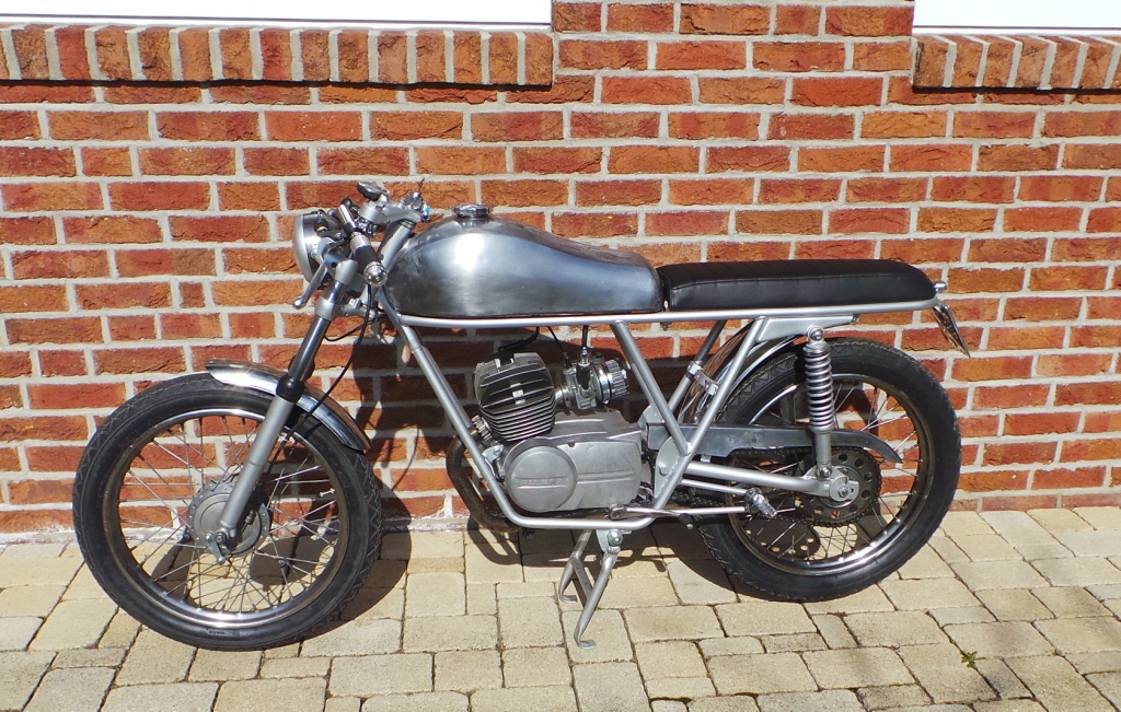

Heute mal weitergemacht.

habe noch die hintere Bremsbetätigung von Gestänge (hat mir nicht gefallen) auf Seilzug Betätigung umgebaut und das vordere Schutzblech montiert.

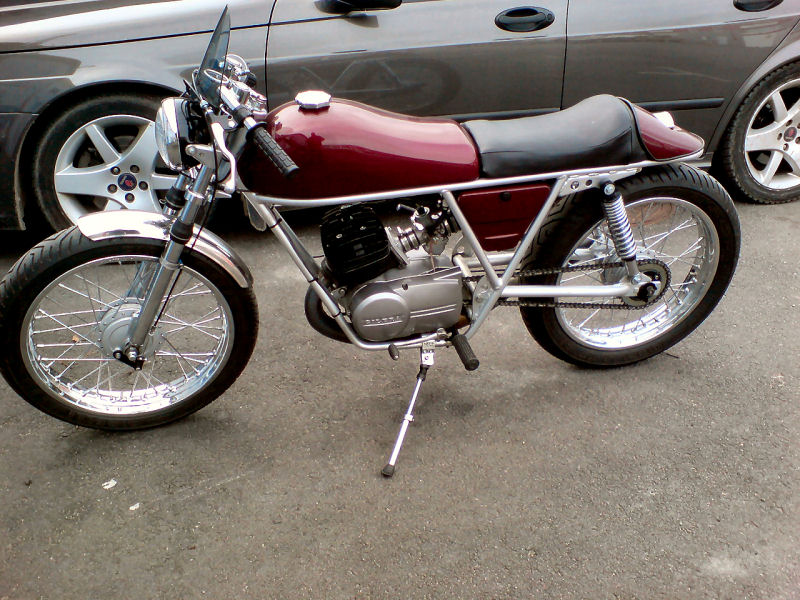

da schüttelst du schon wieder ein neues Ass aus dem (Werkstatt-)Ärmel...super Idee auch mit dem Skyteam-tank und dem globigen Scheinwerfer...reiht sich sauber ein mit deiner letzteren Fantic GT und dem Minarelli Production Racer Replika.
Mit den alten 50er Gileras wird auch so mancher "Unfug" getrieben :D (siehe Bilder)
Wir sind auf dein Resultat gespannt...eventuell bis zun Enkenbach-Treffen on the road?...

bis Enkenbach soll sie fertig sein wenn möglich.
Die erste Gilera gefällt mir super,mit so einer kleinen Scheibe hatte ich auch schon geliebäugelt.

Hallo Hans Joachim,
ganz besonders gespannt bin ich auf den Auspuff, den Du verbaust, und natürlich auf Deine Auswahl beim Lack! Obwohl ich das jetzige Silber auch schon sehr stimmig finde. :shock:
...vielleicht den Rahmen in einer Kontrastfarbe, wie gesagt: Bin gespannt.
