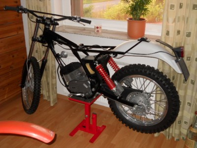

Manch einer hat den Bastard ja schon in Natura gesehen. Der Motor aus dem letzten Jahr ist abgestimmt und ist schon im nächsten Projekt (schwarze 50er Special) eingebaut. Da sind noch die verkehrten Ferdebeine drin, hab aber noch nagelneue 345mm Bitubos wie Original verbaut. Verbaut sind übrigens alte unbenutzte Metzler MotoCross Enduro Reifen, wie bei der Auslieferung. Werde zu dem Moped mal einen eigenen Beitrag schreiben.
50er Special.JPG [ 179.62 KiB | 24006-mal betrachtet ]

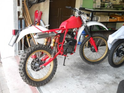

Beim Bastard handelt sich im Grunde um eine 50er mit Papieren mit 50er Special Gabel und 80er bzw. 50er CRC Knickschwinge. Hinten ist aber eine 50er Nabe mit Ruckdämpfer eingebaut. Da ich genug Brems/Kettenblattaufnahmen habe, kann ich so schnell von schmaler auf breite Kette wechseln, wenn ein anderer Motor getestet werden soll.
Benutze den Bastard immer als Motorenprüfstand. Hier mal ein altes Bild mit Akront Alufelgen und 80er Motor.
Aspes 1.jpg [ 262.5 KiB | 24006-mal betrachtet ]
Ist im Moment mit Öhlins Federbeinen versehen (aus meiner 175er KTM geklaut :roll: ) und hat mittlerweile goldene Akrontfelgen.

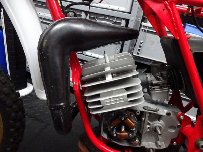

Jetzt habe ich einen frühen Corsa Corta Motor eingebaut, ist noch ohne das dunkle Gehäuse und ohne Getriebeentlüftung. Ist als CRC mit 28er Dellorto bestückt und erst mal nach Standardunterlagen bedüst. Hab gleich mal den CRC bzw. 50er Leistungskrümmer angebaut.

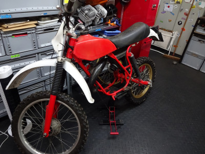

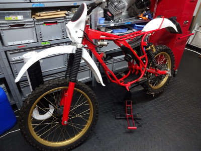

So der Bastard bekommt mal wieder nen neuen Testmotor, den mit dem Simonini CCM Zylinder
Mal ein wenig entstaubt den guten Bastard und die China (Federbein) Kracher verbaut.

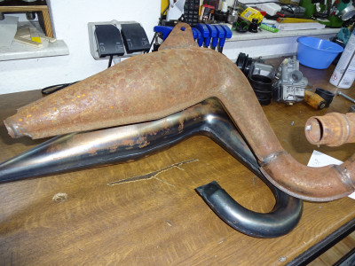

Dabei überlegt welchen Krümmer nehm ich denn :?
Dabei kam mir ein 20 Euro Novegro Krümmer ins Hirn (wohl für ne Fantic FM 238 gewesen?.). Und siehe da, der hat die gleiche Birne wie der Polini bzw. FM380 Krümmer ::-
AEE07ACA-7A17-4790-AA34-4081C88A9F1C.jpeg [ 3.06 MiB | 20036-mal betrachtet ]
OK ein wenig muss ich wohl da noch anpassen, sonst wird das nichts mit dem Simonini Zylinder :lol:

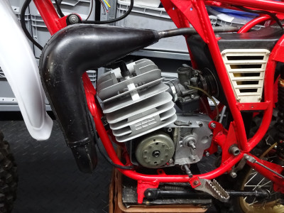

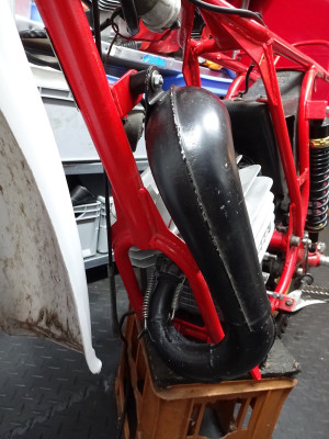

Hab jetzt Auspuff mäßig umdisponiert, nehme nen CRC Leistungskrümmer, der passt schon mal grob.
41C2ECD6-96DD-4C7B-B492-D5BF7873EEA0.jpeg [ 698.43 KiB | 19908-mal betrachtet ]
04C660AC-356F-45D5-A03B-FC4995766538.jpeg [ 2.12 MiB | 19908-mal betrachtet ]

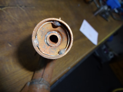

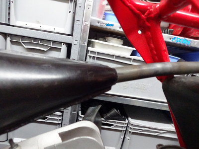

Vorne werde ich zu Testzwecken eben ein wenig mehr Hochtemperatur-Silikon nehmen, erst mal sehen wie es läuft. Kann immer noch nen perfekt „saugendes“ Anschlußstück drehen und verschweissen.

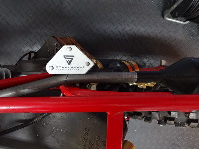

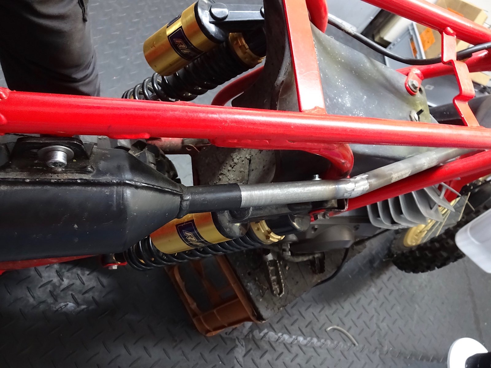

Den Anschluss zum Krümmer passend gesägt, gebogen und gefeilt, passt. Morgen am Moped mit Schutzgas heften und dann abgebaut mit WIG schön verschweissen
86BF8DC5-CBB2-4088-9A04-EE2BD3E2044C.jpeg [ 2.13 MiB | 19908-mal betrachtet ]
DBF7D648-041E-480E-A0B3-80493AEDF12F.jpeg [ 1.61 MiB | 19908-mal betrachtet ]

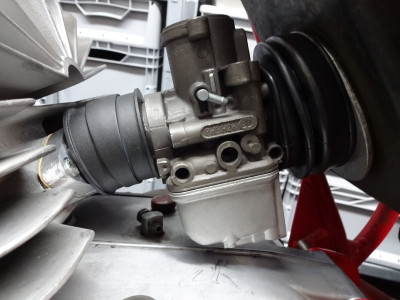

Hab noch nen ganz kurzen Vergasergummi gefunden, damit passt das.
8580A413-E1B3-4DD4-A77D-E0D7CE5FF58C.jpeg [ 1.59 MiB | 19908-mal betrachtet ]
OK muss ein wenig nach hinten drücken den Luftfilterkasten bei der Montage. Zum Testen reicht das, für ne dauerhafte Lösung müsste was anders her.

Erst mal den Auspuff am Moped geheftet, abmontiert und fertig geschweisst.
Kontrolle an Moped bestanden, passt ohne Spannungen und hat ausreichend Platz zum Rahmen oder Luftfilterkasten.

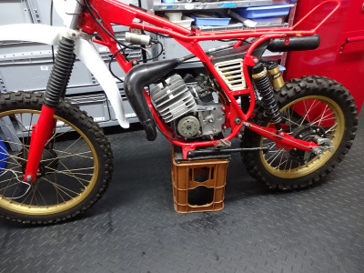

So den Luftfilterkasten am ca. 10mm nach hinten versetzt, macht deutlich was aus. Jetzt passt es ganz gut mit dem Vergaser.
BA0AF6A5-B5BA-4036-BCB4-B5C43B6CC724.jpeg [ 2.27 MiB | 19873-mal betrachtet ]
Morgen noch Kette, Gas- und Kupplungszug, sowie die Zündkabel. Dann kann ich bestimmt am Dienstag mal den Kicker treten.
