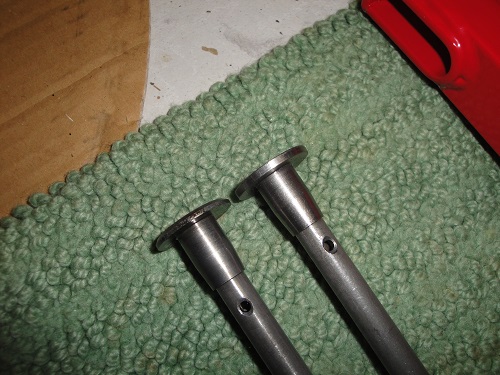

Wie bereits erwähnt Standrohre waren Rostig. Wollte sie zuerst Hartverchromen, habe dann aber eine Aprilia Rx 80 Gabel gekauft. Leider war auch ein Standrohr schlecht, habe dann das gute Standrohr von der Aspes genommen und das gute von der Aprilia und werde daraus eine machen ::-
Leider waren aber die Kappen bei der Aspes dicker als bei der Aprilia, müssen noch getauscht werden.

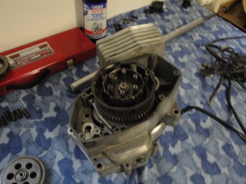

Habe heute den Motor gemacht.
Neue Kupplung rein, aber die Rückholfeder hat mich wahnsinnig gemacht. Habs aber geschaft ::-

Autor:  Aspes Kalle [ 26. Nov 2017 16:42 ]
Betreff des Beitrags:  Re: Aspes Rcl 80
Den Beitrag hier nicht vorher gelesen?
Kickstarterfeder
Autor:  oldcross [ 26. Nov 2017 16:48 ]
Hallo
Doch, habe den Beitrag schon gelesen
Dan hats geklappt
