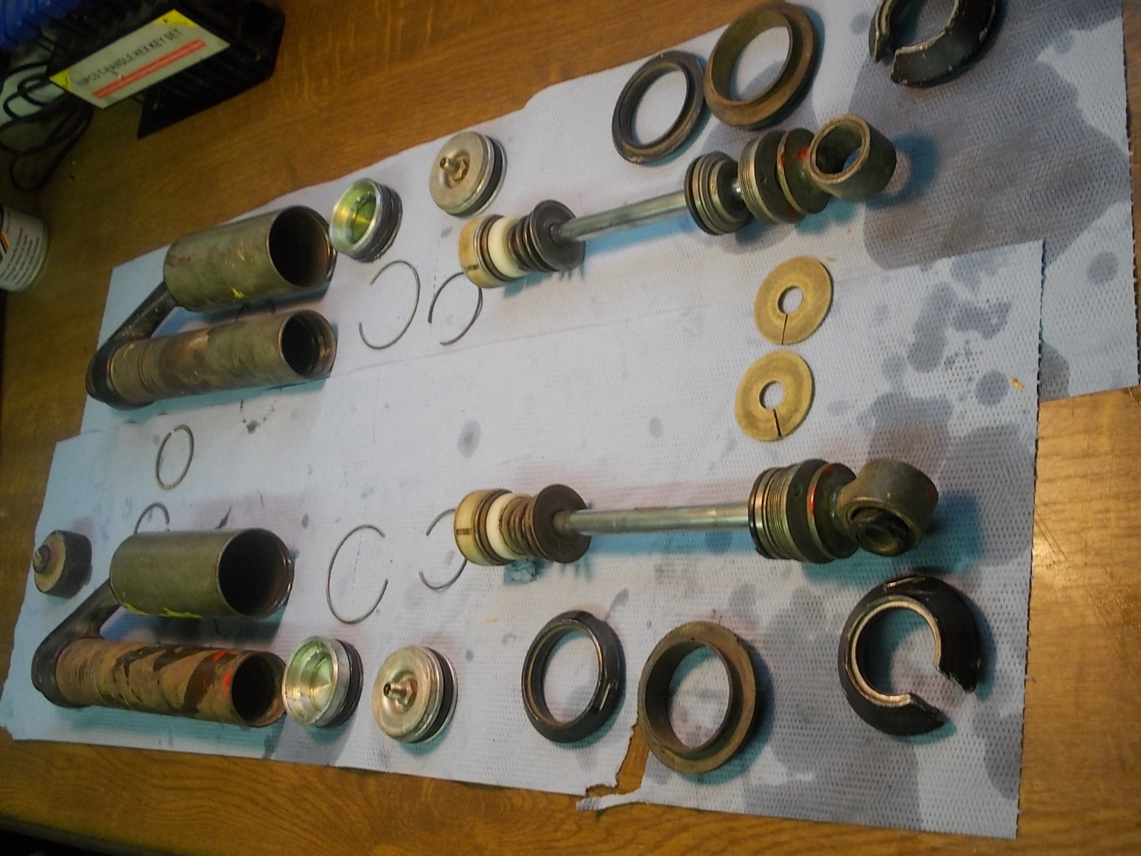

Hatte ja für die Marzocchi schon neue Schutzhülsen gedreht, nun ging es an den Zusammenbau.
Hab nicht viele Bilder dazu, denn ich habe (teilweise über mich) geflucht wie ein Rohrspatz :x
Immer wieder irgendwas vergessen beim Zusammenbau, wie Federbeinteller oder die Schutzhülsen. Das sind die Sachen, die man lernen muss beim ersten Mal. Passiert mir alles nicht noch mal. Nur stehen diese Sachen so in der Marzocchi Anleitung nicht explizit drin, so dass man beim ersten Mal daran denkt.

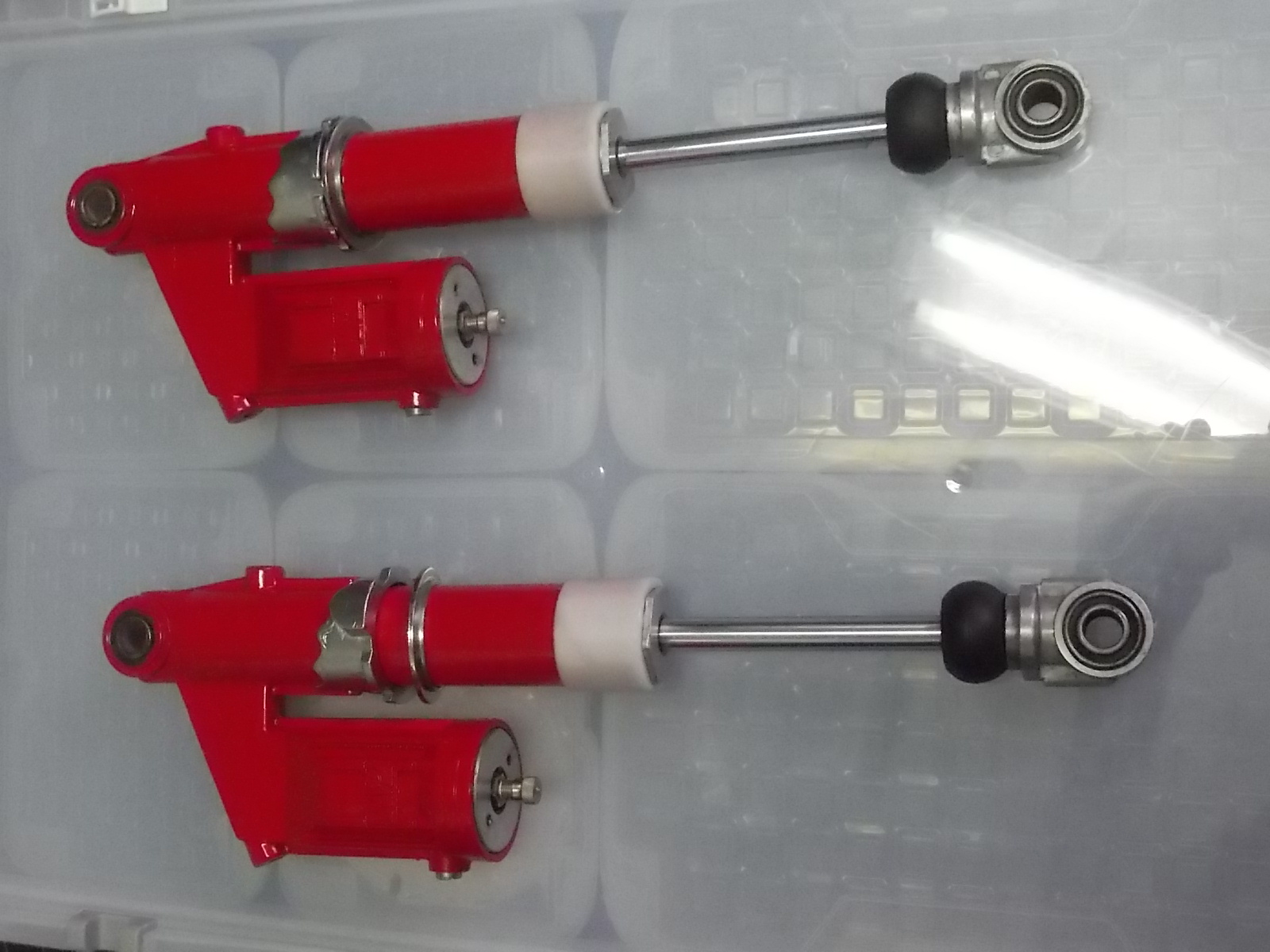

Aber jetzt sind die Marzocchis schon mal zusammen, hatte dafür nen Repsatz. Jetzt mussen die Federn noch gestrahlt und gepulvert werden, da lass ich jetzt aber ein paar zusammen kommen.
Dateikommentar: Zusammen gebaut
DSCN3327.JPG [ 475 KiB | 20114-mal betrachtet ]
Hab mich dann an weitere Federbeintypen gegeben, sind alle ja irgendwie anders. Mehr dazu kommt noch.

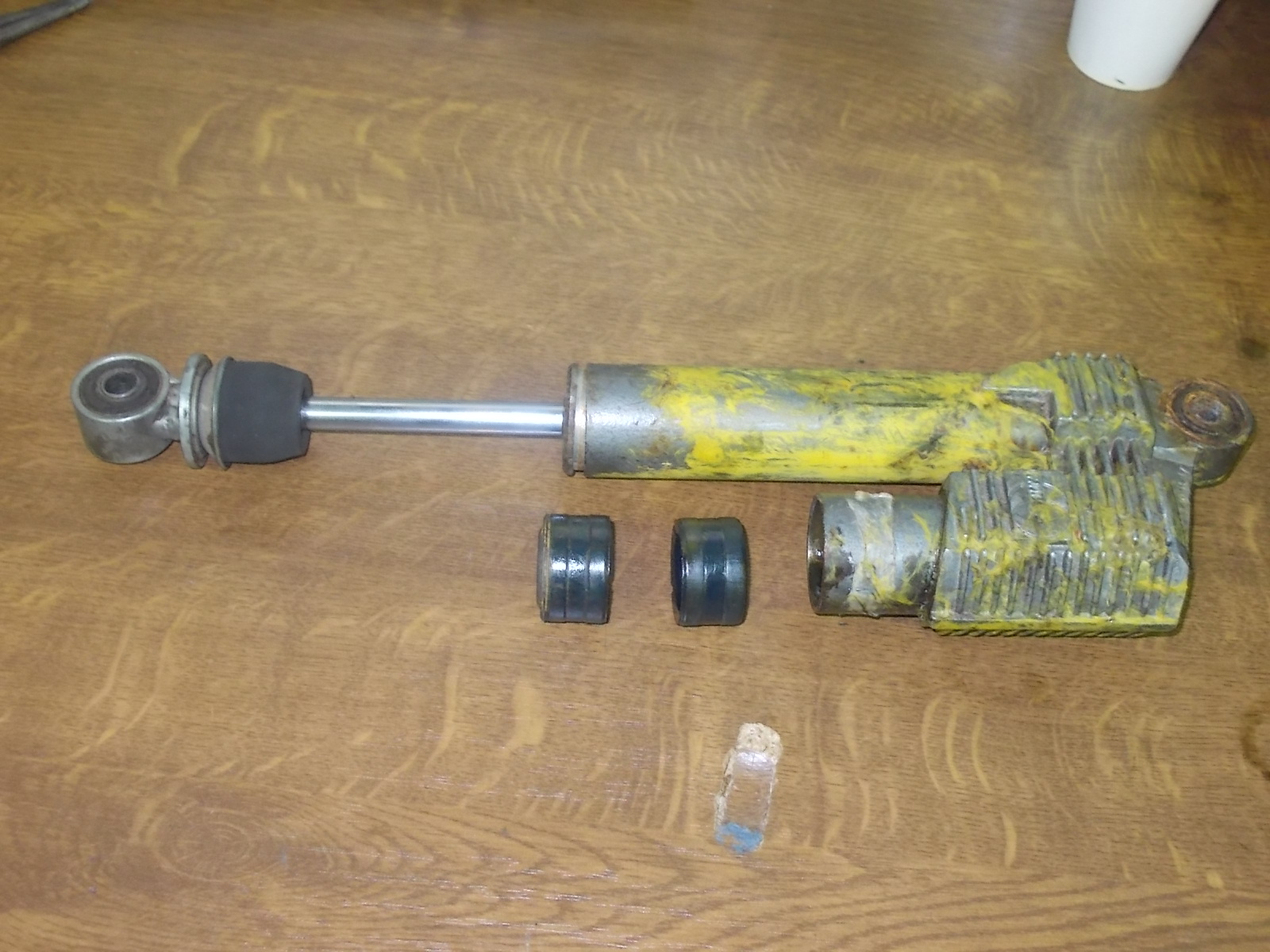

So hier jetzt ein paar Bilder von der Zerlegung anderer Marken.

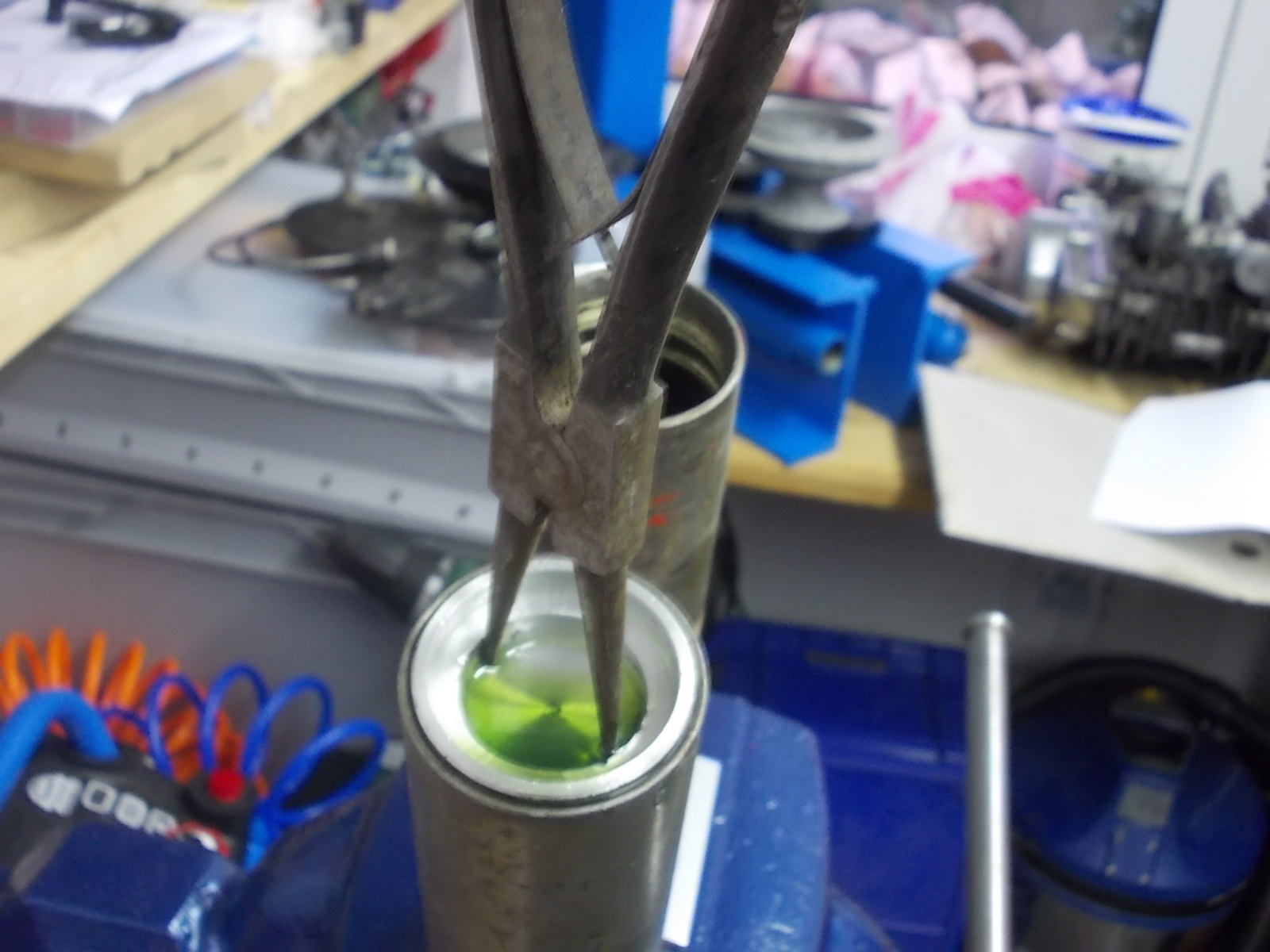

Erst mal die Corte Cosso, welche in meiner Aprilia RC 80 eingebaut waren als ich die bekam.
Auch hier hab ich eine Rep- Anleitung zu, nur wie man den Trennkolben aus dem Ausgleichsbehälter bekommt, dazu stand da nicht.
Dateikommentar: Trennkolben, wie raus bekommen?
DSCN3325.JPG [ 482.66 KiB | 20110-mal betrachtet ]

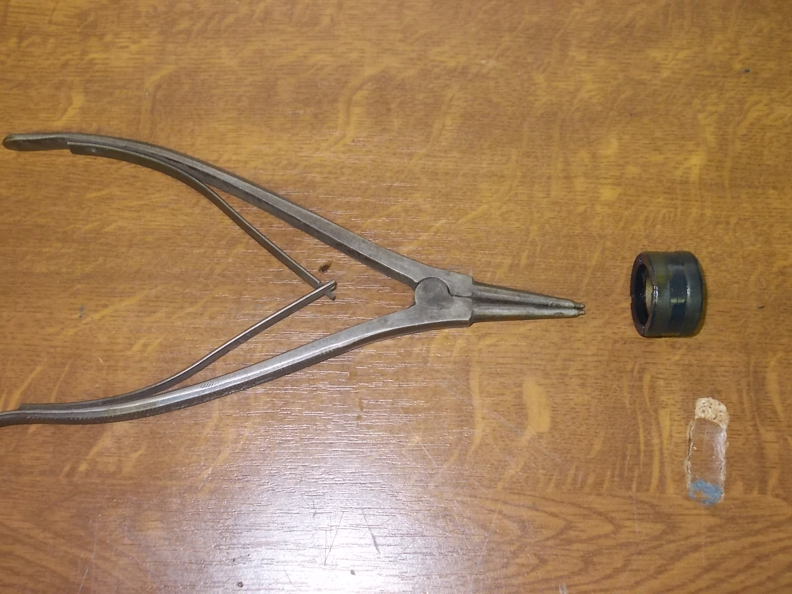

Musste länger überlegen, bis mir eine Aussenseegerringzange in die Hände fiel. Mit Restöl von den Marzocchidämpfern als Schmiermittel, ging es doch recht flott.
Dateikommentar: Seegerring Zange funktioniert
DSCN3323.JPG [ 477.08 KiB | 20110-mal betrachtet ]

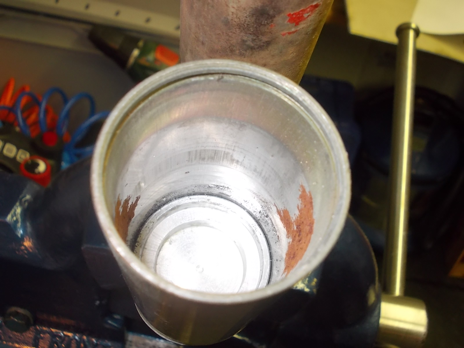

BeitragVerfasst: 4. Okt 2017 06:46
Beiträge: 6345

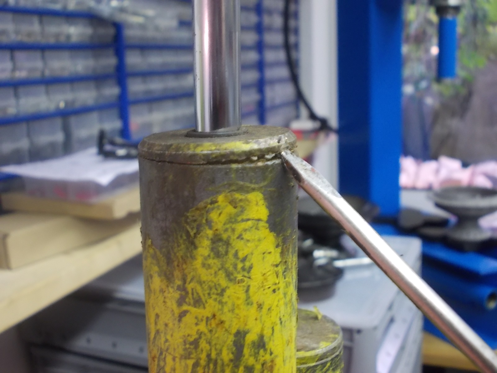

So jetzt die Bilder der Aspes Original C & C. Diese haben ja keine erkennbar geschraubten Deckel am Dämpfer- und Ausgleichgehäuse. Hatte aber irgendwann mal gehört, die wären nur leicht eingpresst.
Also mal den alten Schraubendreher angesetzt und siehe da es bewegt sich was.
Dateikommentar: Da geht doch was
DSCN3329.JPG [ 500.51 KiB | 20099-mal betrachtet ]
Dateikommentar: Hier geht auch was
DSCN3331.JPG [ 500.98 KiB | 20099-mal betrachtet ]

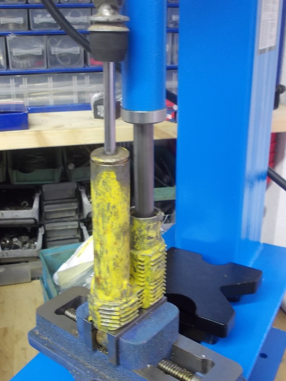

Dann zeigt sich ein runder Sicherungsring, zu dessen Entfernung aber erst der gehaltene Deckel niedergedrückt werden muss. Beim Ausgleichsbehälter ging das recht einfach.
Dateikommentar: Ab unter die Presse
DSCN3337.JPG [ 334.02 KiB | 20099-mal betrachtet ]
Dateikommentar: So geht der Ring raus
DSCN3340.JPG [ 303.44 KiB | 20099-mal betrachtet ]

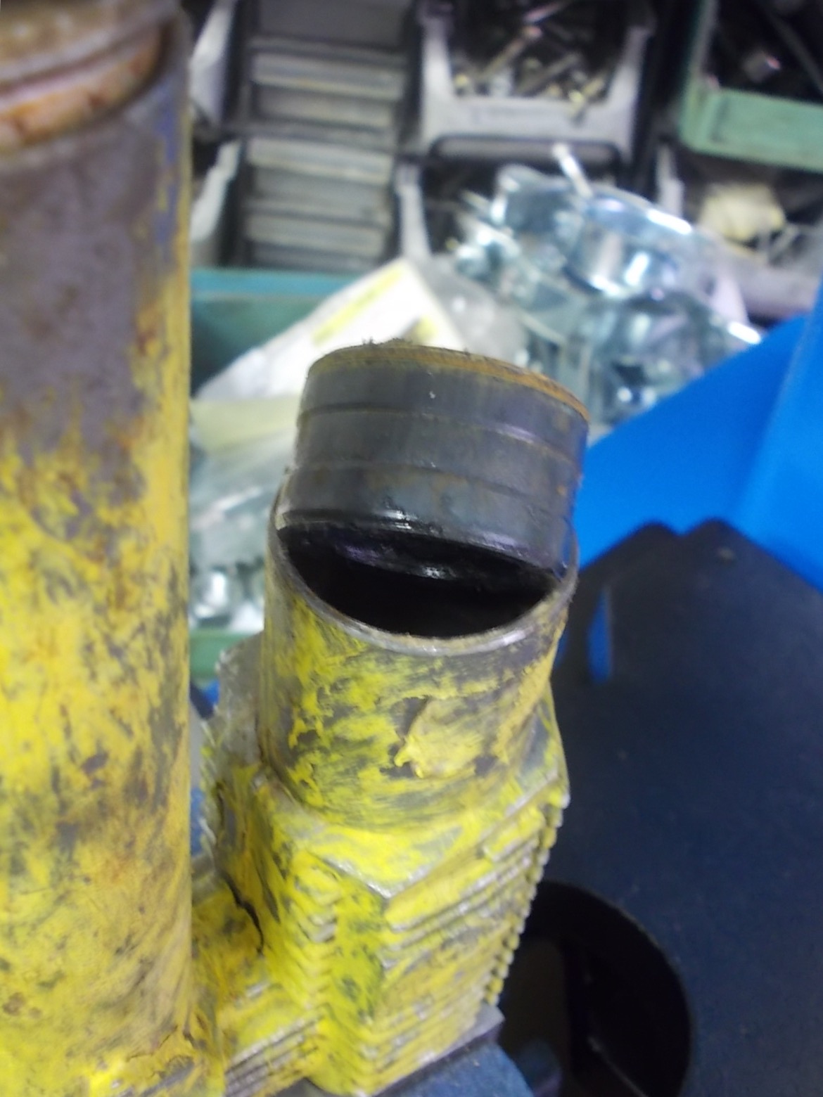

Mit der Aussenseegerringzange kam auch der zweite Kolben schnell ans Tageslicht.
Dateikommentar: Erster Kolben ging schnell raus
DSCN3341.JPG [ 256.78 KiB | 20099-mal betrachtet ]
Dateikommentar: Zange
DSCN3342.JPG [ 496.98 KiB | 20099-mal betrachtet ]
Dateikommentar: Zwei Kolben im Ausgleichsbehälter
DSCN3343.JPG [ 513.84 KiB | 20099-mal betrachtet ]
Nur beim Dämpfergehäuse muss ich mir noch ein Hilfsmittel basteln, hab da schon was im Kopf.
Dateikommentar: Hier muss ein Hilfsmittel her
DSCN3334.JPG [ 502.05 KiB | 20099-mal betrachtet ]

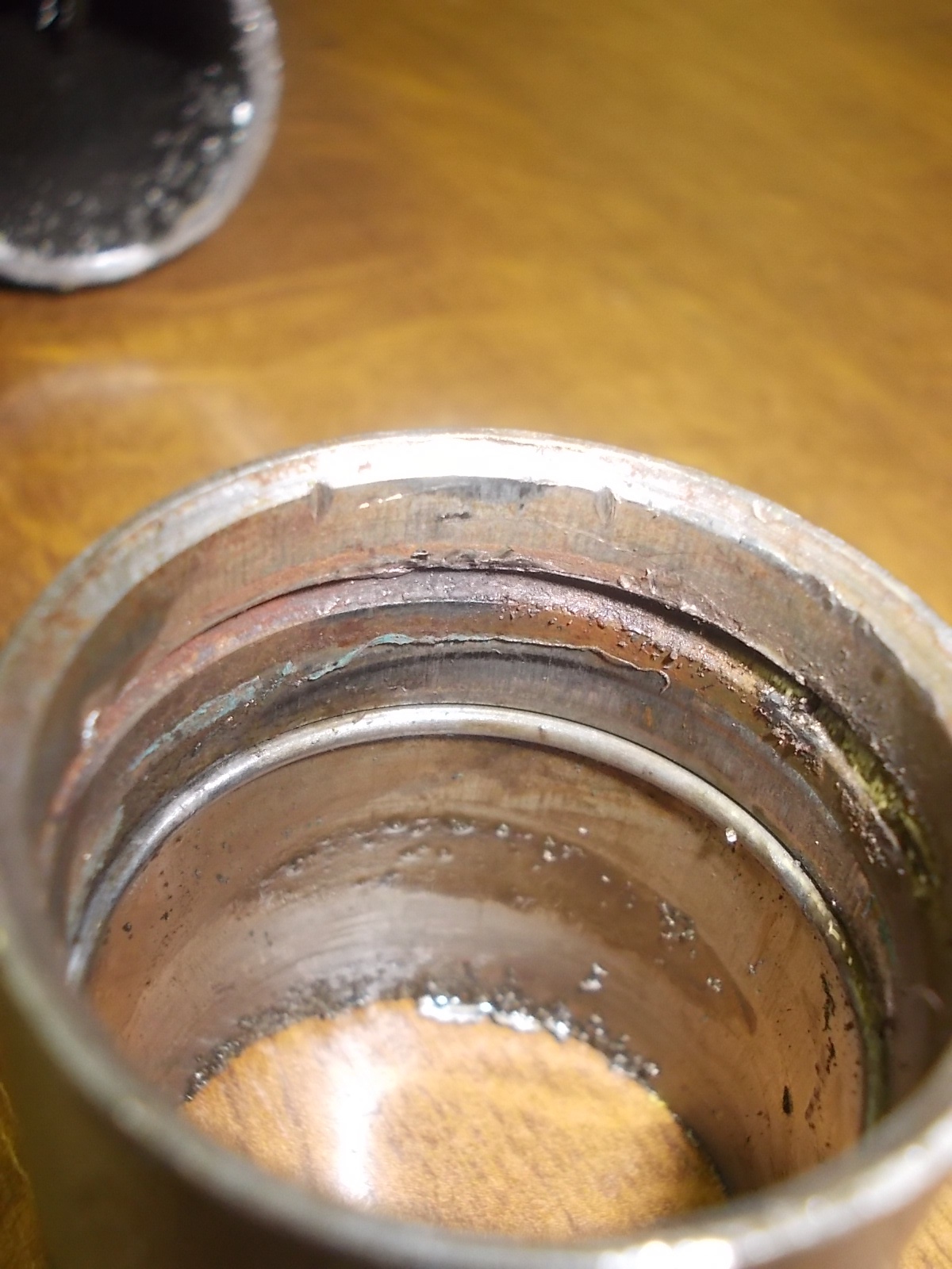

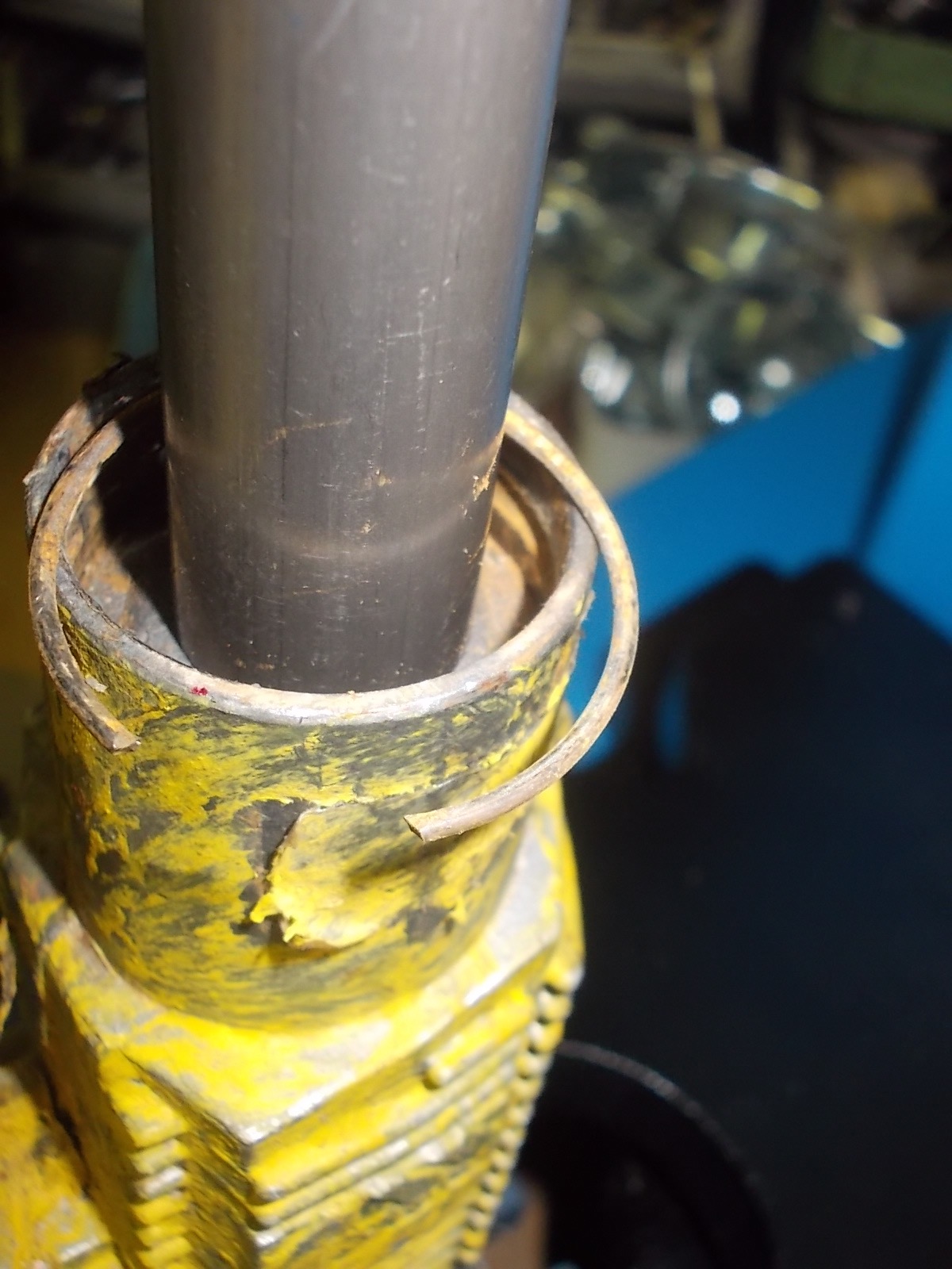

Sieht aus wie bei den C&C, die ich seinerzeit zerlegt hatte, erinnerst du dich? Leider sind die Fotos von Imageshack seinerzeit gelöscht worden. Den Sicherungsring bekam ich nicht ohne weiteres raus, weil der sich nicht unter Nut runterdrücken lässt. Ich hatte letztlich den Führungsdeckel am Rand so weit runtergedremelt mit der Diamantspitze, bis der Ring zugängig war. Beim Einbau dann einen Segering verwendet für zukünftige Zerlegung.

Damit schrottest du den Dämpfer, falls du überhaupt so viel Druck aubauen kannst.
Unter der Führungsbuchse befindet sich nämlich ein zweiter Sicherungsring. Dadurch wird verhindert, dass die Buchse bei extremen Durchschlag in den Zylinder eingedrückt wird. Zumindest war das bei meinen C&C so.

Dirk hast recht, da lässt sich nichts auch nur minimal runterdrücken um den Sprengring zu entfernen. Das Werkzeug was ich mir hierzu gebsut hab, kann ich nicht nutzen :(
Ich stehe da wie blöd und weiß nicht wie ich diesen verf..kten DIN 7993 Sprengring entfernen soll. Hab dazu schon das Netz und youtube bemüht, nichts.

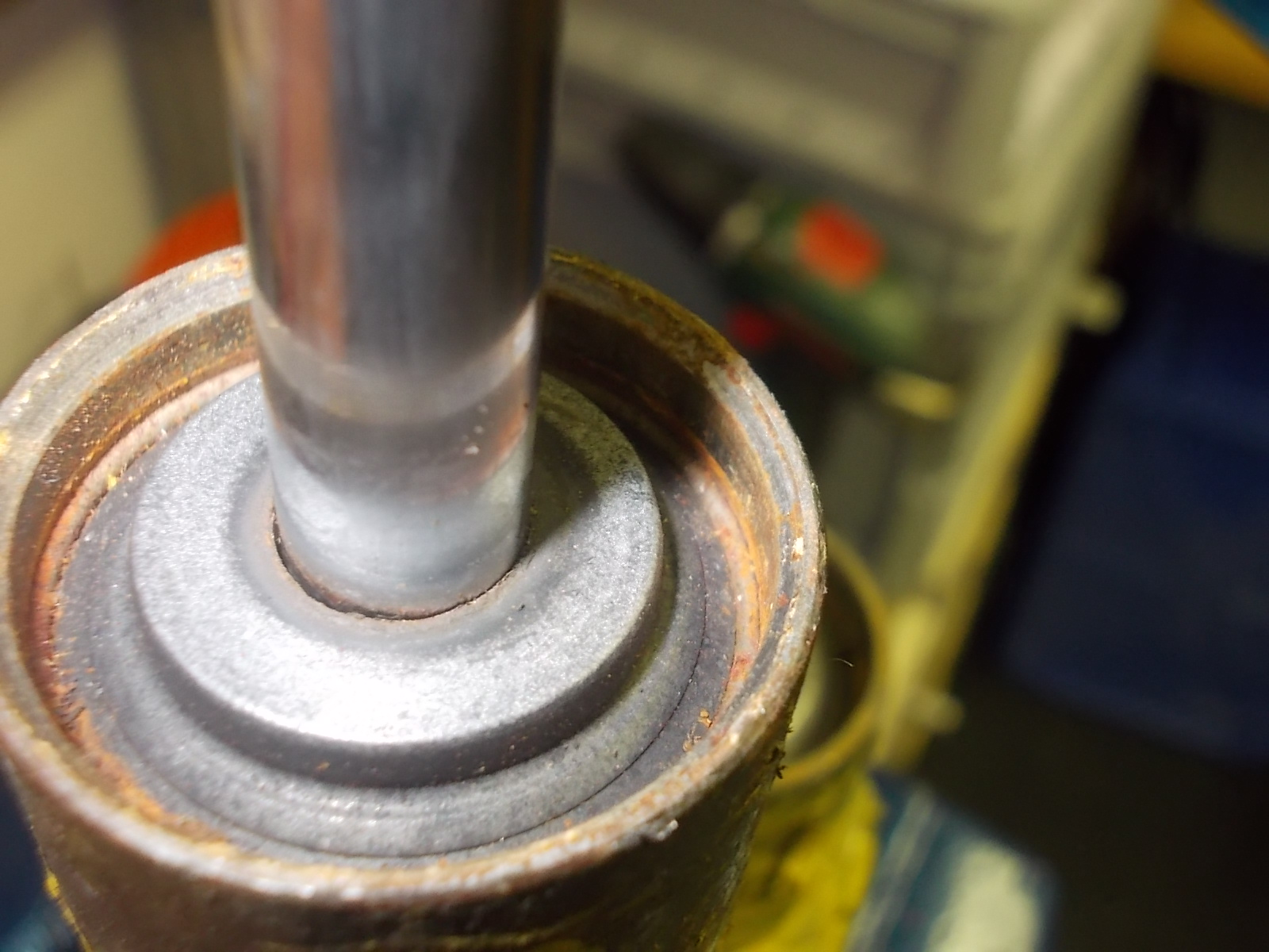

Nachdem es Abendessen gab, stand der Endschluß fest:
Jetzt ist Schluss mit Lustig!

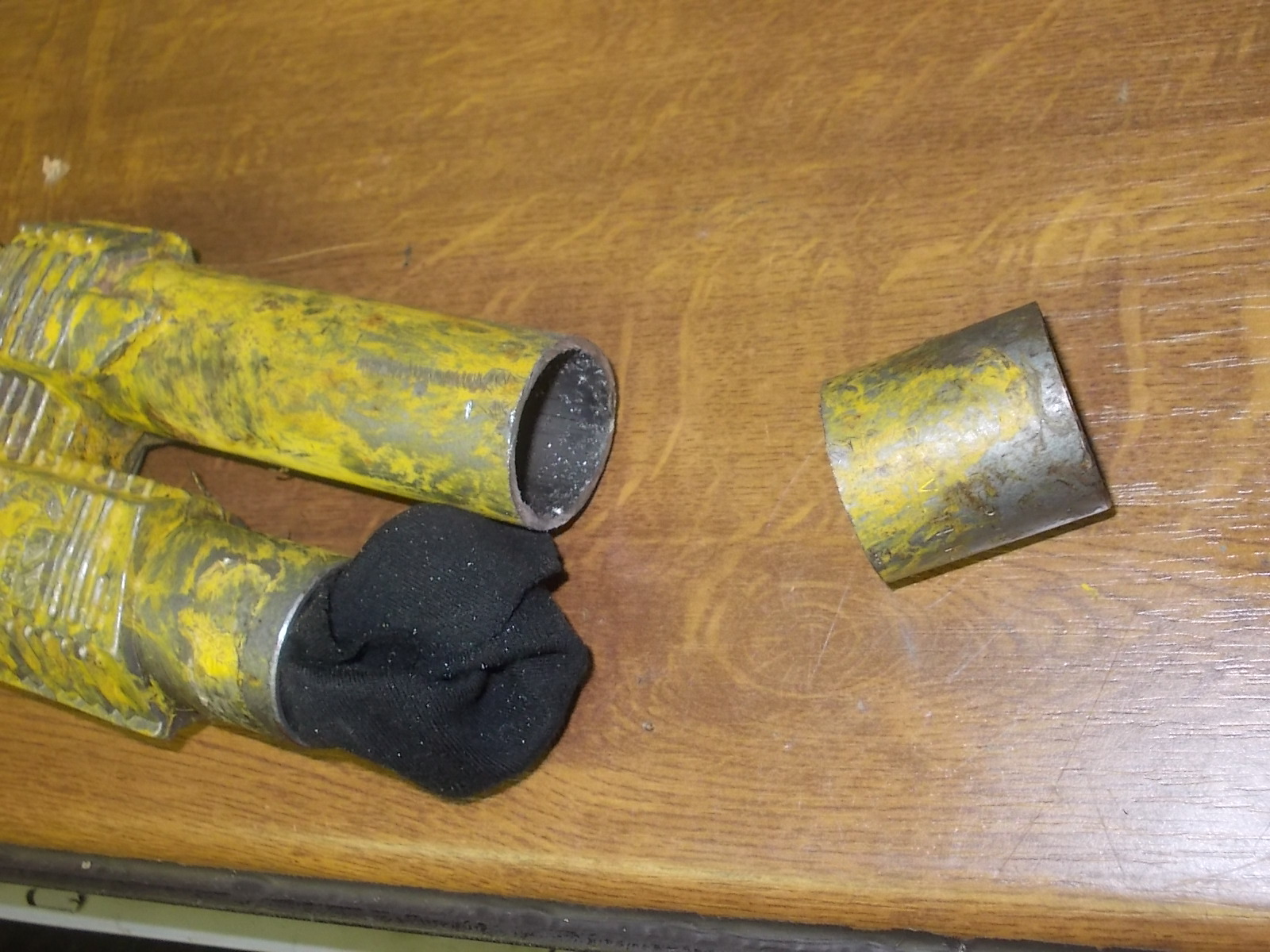

Erst mit der Flex die Kolbenstange zerteilt und mal mit grober Gewalt. NIX!
Also die Bügelsäge her und „Cut“
Dateikommentar: Aus Eins mach Zwei
7D914DC3-7F78-49FD-8A3A-F63581B57630.jpeg [ 501.24 KiB | 20005-mal betrachtet ]
Man sieht jetzt wie der Aufbau ist, aber ne Lösung oder Idee wie diese blöden Sprengringe rausgehen.... ne hab ich nicht.
Dateikommentar: So sieht das aus
C1DB8FC1-4D39-434E-8CE7-001359730A53.jpeg [ 432.33 KiB | 20005-mal betrachtet ]
War eh nur die Billigausführung der C & C Federbeine, bekommt man für 25€ in Novegro. Aber ich musste einfach wissen wie das Ding innen aussieht, sonst wäre der Abend verdorben.

Kalle, ich hatte es geschrieben: Mit dem Diamantfräser hättest du den Deckel abdremeln sollen, bis der Ring freiliegt. Ist ne Sysiphusarbeit, funktioniert aber zerstörungsfrei.
