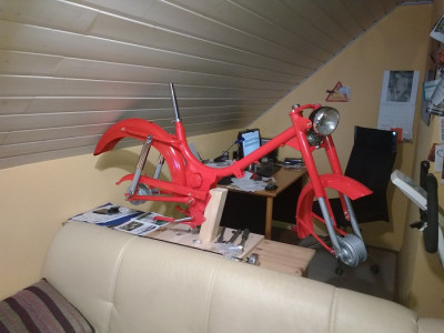

die kleine Ducati nimmt auch langsam wieder Gestalt an. Ist geschweißt, gestrahlt, gepulvert. Die Naben entrostet und mit 2 K Lack lackiert. Neue Stoßdämpfer. Die Gabelholme hab ich nur mit Chromspray aufgehübscht. Grässlich, das Zeug. Warum das den Namen Chromlack bekommt, keine Ahnung. Aber gut. Lenkkopflager und Radlager haben nur neue Kugeln bekommen, die Lagerschalen hab ich nirgends gefunden. Ist auch ok so. Sattelstange neu, Lenkschaftrohr und Lenker kommen neu. Lampe ist lackiert, Schnarre augearbeitet. Schwingenachse 12mm neu und angepasst. Neue Radmuttern usw.
Hab aus Italien tatsächlich einen gebrauchten Motor ohne Zylinder via ebay erstanden. Er war ja als "fest" beschrieben, und, ja, das war er auch. Hatte wohl mal Wasser abbekommen, aber das meiste ist noch brauchbar. Die Motorhälften waren nach alter Väter Sitte mit Schlitzschrauben verbunden. Ein Traum :-). Trotz passender Klinge und vorherigem Klopfen und erwärmen war da nix zu wollen. Loch reingebohrt, Torx rein, gedreht, Kopf ab. Ok, bevor mir der Torx abreißt, hab ich alle Schraubenköpfe abgebohrt. Ging am schnellsten.
Mit Naben und Felgenringen zum Fachhändler meines Vertrauens. Eine Musterspeiche mitgenommen. Neue Felgenringe und Speichen, juhuu. Am ersten Weihnachtsfeiertag eingespeicht.....what the fuck..... :-) ..... Der Lochkreis der Naben ist rechts und links anders, ich brauche wohl zwei verschiedene Speichenlängen. Nuja, beim nächsten mal weiß ich mehr.
Tank ist abgeschliffen, gespachtelt und gefüllert. Kann geschliffen und lackiert werden.
Die Farbe täuscht etwas auf dem Foto, ist RAL 3020 Verkehrsrot und sieht so ganz gut aus.
Macht schon wieder Spaß :-)
IMG_20211227_221051469.jpg [ 365.86 KiB | 22201-mal betrachtet ]
IMG_20211222_170238940.jpg [ 490.81 KiB | 22201-mal betrachtet ]
IMG_20211101_104649446.jpg [ 399.4 KiB | 22201-mal betrachtet ]

nebenher wird auch die kleine Ducati wieder hübsch. Neulich mal alle Züge neu angefertigt. Da das Moped einen neue kontaktlose CDI Zündung bekommen hat, musste ich einen geeigneten Platz für den CDI Klotz finden. Hinter dem Motor im Rahmen wäre gerade so Platz gewesen, aber wenn man da mal dran muß, außerdem Gammelbereich. Aber sie wäre unsichtbar gewesen. Trotzdem hab ich sie jetzt unter den Tank gefummelt. Da kuckt sie halt etwas raus, aber die gleichnamigen Duc Mopeds mit Preßstahlrahmen haben unterm Tank eine außenliegende Zündspule, die kuckt da auch raus.
Also, Halterung gebaut, zwei Löcher in den Rahmen gebohrt, Gewinde rein und gut. Die Halterung wird noch ein wenig verputzt.
Warum die Farbe auf den Fotos immer so blaß aussieht, keine Ahnung, ist schönes kräftiges Rot.
