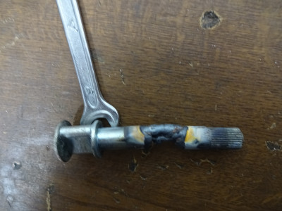

Irgendwie artet die „Kleinigkeit“ Achseverlängern aus :x
Die miese Schwerkraft und die Hitze beim Schweissen vertragen sich nicht, trotz Zentrierstab.

So mit der Schweissvorrichtung hat das jetzt hervorragend funktioniert.
C3C72737-2060-4CF6-9A4F-62EFFDF4EA94.jpeg [ 480.86 KiB | 15707-mal betrachtet ]
02496519-3C30-4652-8321-B80DC78FD22F.jpeg [ 423.81 KiB | 15707-mal betrachtet ]
Noch ne Distanzbuchse und zwei Gummis, nun ist genug Abstand zum Kettenspanner.
