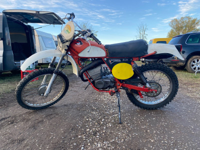

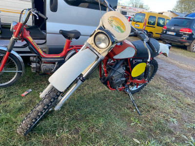

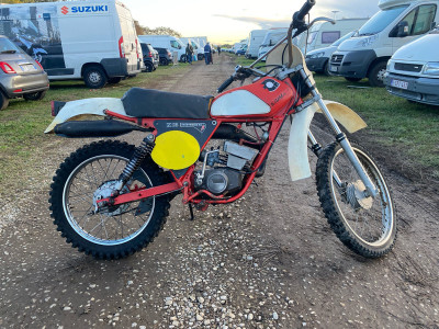

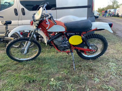

Hier wird es immer mal wieder etwas Neues zum Restaurierungsfortschritt meiner Neuerwerbung vom letzten Novegro-Wochenende geben. So habe ich sie Freitag Morgen beim Aufbau der Händlerstände das erste mal entdeckt:

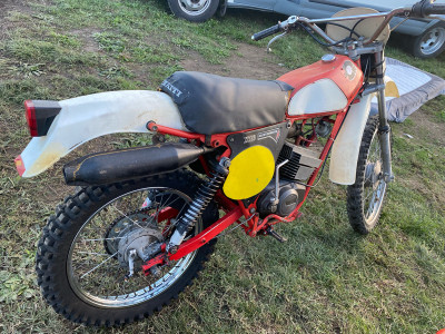

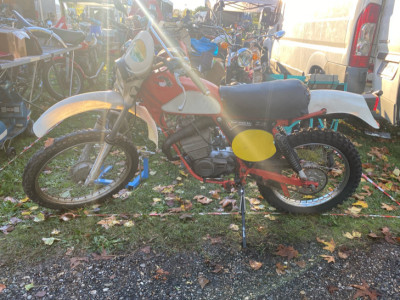

Einen Tag später dann vom Platz geschoben
C2C7CDF5-B034-4143-AAB2-F25C75D4A90C.jpeg [ 306.78 KiB | 72794-mal betrachtet ]
3E157944-3E35-4A64-9329-DE6CA8F90D00.jpeg [ 310.08 KiB | 72794-mal betrachtet ]
57100A69-AEE8-45BA-B0CD-D94DDB024FB5.jpeg [ 305.93 KiB | 72794-mal betrachtet ]
830055E7-2438-47E2-837D-A03EC851BA1A.jpeg [ 330.49 KiB | 72794-mal betrachtet ]
DC528B11-D8DB-4606-A999-1DE8DB841F10.jpeg [ 250.02 KiB | 72794-mal betrachtet ]
64749CDF-9433-4749-A056-35E712E73A49.jpeg [ 285.33 KiB | 72794-mal betrachtet ]

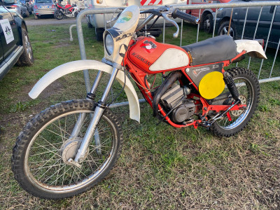

Bestandsaufnahme fiel nicht schlecht aus. Das schöne ist, alle wichtigen Teile sind dran, z.Bsp. Auspuff komplett, oder auch die Federbeine. Da dachte ich erst, die gehören da nicht dran, weil die so nach Trial aussehen. Im Prospekt verglichen, passt das aber.
- Hauptständer fehlt
Da muss ich wohl was neues bauen lassen
- Sitzbezug und Polster muss neu
Stellt kein Problem dar
- Tank hat rechts und links Beulen
Ein Fall für den Beilendoc. Habe für 10€ noch einen zweiten ergattert. Der hat eine Beule an anderer Stelle
- Kotflügel sind vom UV versprödet
Gibt Nachfertigungen in GFK, mag ich aber nicht so. Also versuche ich die aufzuarbeiten.
- Vorderreifen muss neu
- Kabelbaum
- hinten ist eine Speiche geknackst
Hinter die Seitenteile habe ich noch nicht geschaut wegen des Luftfilterkastens. Das Gummi zwischen Vergaser und Lufi-Kasten fehlt.
