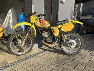

Moin Jungs,

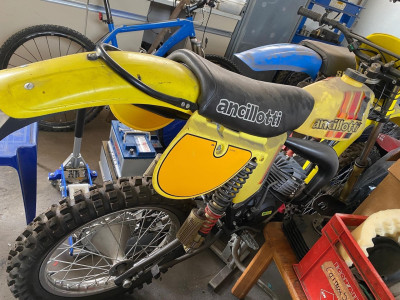

nachdem meine kleine Ancillotti nun nach erfolgreicher § 21 und § 23 Begutachtung zulassungsbereit ist, ein kleiner Bericht von mir über den doch sehr steinigen Weg bis dahin…
Im Mai 2023 stolperte ich erstmals in einer Ancillotti Gruppe in fuckbook über eine evtl. zu verkaufende 50er Ancillotti mit Corsa Corta Motor und italienischen Papieren im NOS Zustand. Von den Bildern her meiner Meinung nach ein absolutes Sahnestück, sofort angefixt gewesen.
Der von hier, also aus Deutschland stammende Verkäufer wollte von den Gruppenmitgliedern zunächst einmal wissen, wieviel eine solche Ancillotti wert sei, erwartungsgemäß gab es unterschiedlichste Vorstellungen und Wertangaben öffentlich lesbar, sicherlich auch viele über pm. Auch ich habe natürlich persönlich mit ihm geschrieben und letztendlich haben wir uns auf einen Preis geeinigt. Trotz Einigung kamen dann beim Verkäufer Zweifel auf, ob Verkauf oder nicht mit nachfolgender Funkstille über fast 3 Monate…
Trotz großer Irritation und Verärgerung über die aktuelle Situation habe ich dann zum Glück doch nochmal nachgefragt, wie denn der Stand der Dinge sei, weiterhin unheimliches Hin und Her, auch wieder über viele Wochen, letztendlich habe ich die Ancillotti dann doch am 3.12.23 abgeholt!!! Endlich war sie zu Hause!!!
Fortsetzung folgt
Dateikommentar: so in fuckbook angeboten
IMG_6004.jpeg [ 415.91 KiB | 15761-mal betrachtet ]
Dateikommentar: dto.
IMG_6038.jpeg [ 408.99 KiB | 15761-mal betrachtet ]
Dateikommentar: Nachdem der Verkäufer sie gesäubert hat
IMG_6151.jpeg [ 528.99 KiB | 15761-mal betrachtet ]

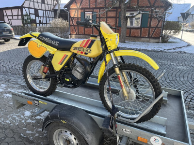

Dateikommentar: Abholung
IMG_2948.jpeg [ 549.29 KiB | 15761-mal betrachtet ]

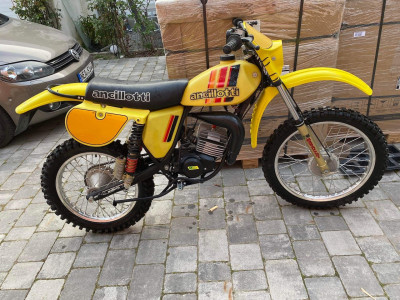

Dateikommentar: Endlich zu Hause
IMG_2956.jpeg [ 528.78 KiB | 15761-mal betrachtet ]

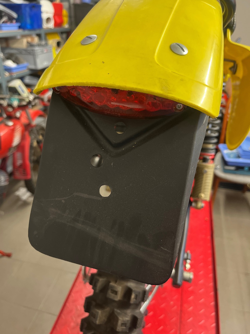

NOS, aber ohne (Rolf Erbers) Schmutzlappen :lol:
Schönes Moped, hab es ja schon live gesehen. ::-

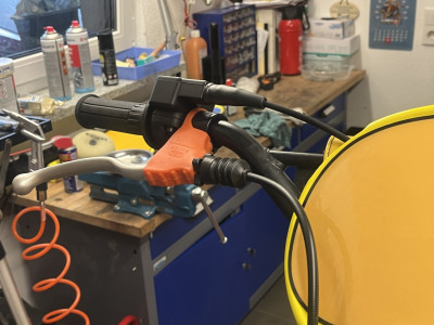

• Keine Tommaselli Armaturen einschließlich Gasgriff montiert

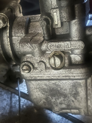

• Kryptischer 25er Dellorto PHBL für Getrenntschmierung verbaut

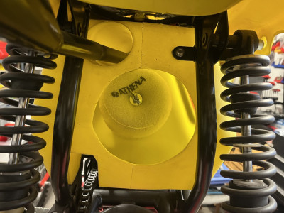

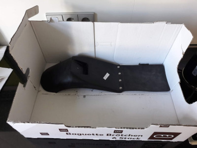

Glücklicherweise hatte ich noch ein NOS Heckteil mit Gummilappen (!!!!), Tommaselli Armaturen und HPS Gasgriff ebenfalls , fehlende Luftfilterkastenteile aus Italien bekommen, Typenschild anfertigen lassen, 26er PHBH, der auch im CC Datenblatt aufgeführt war, besorgt, TÜV-konforme Elektrik -Abblend-/Fernlicht- mit entsprechendem Scheinwerfer und neuem Kabelbaum („Die Rennschnecke“), Tacho mit Schnecke, korrekte Aufkleber, Metzler Six Days, Kettenschutz und weitere Kleinigkeiten gemacht.

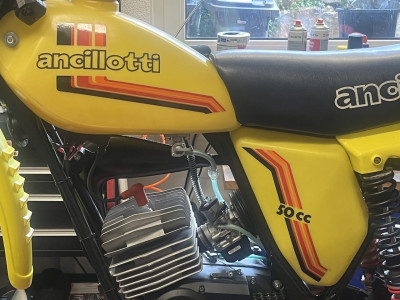

Dateikommentar: korrekte Aufkleber, hatte glücklicherweise noch welche von meiner 80er, Schneideteufel musste lediglich 50cc anfertigen
IMG_9835.jpeg [ 312.56 KiB | 15663-mal betrachtet ]

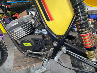

Dateikommentar: den montiert, der laut Unterlagen zum CC gehört
IMG_9213.jpeg [ 333.74 KiB | 15663-mal betrachtet ]

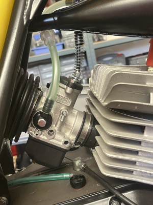

Dateikommentar: seltsamer Vergaser
IMG_4107.jpeg [ 339.54 KiB | 15663-mal betrachtet ]

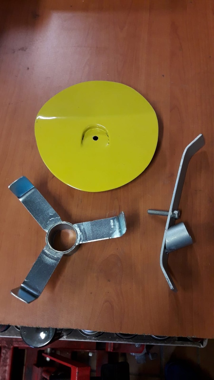

Dateikommentar: fehlende Luftfilterkastenteile
IMG_3015.jpeg [ 283.1 KiB | 15663-mal betrachtet ]

Dateikommentar: falsches Heck mit LED Leuchten!!!!!
camphoto_1144747756.jpeg [ 200.81 KiB | 15663-mal betrachtet ]
