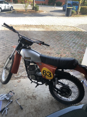

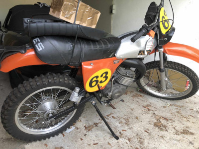

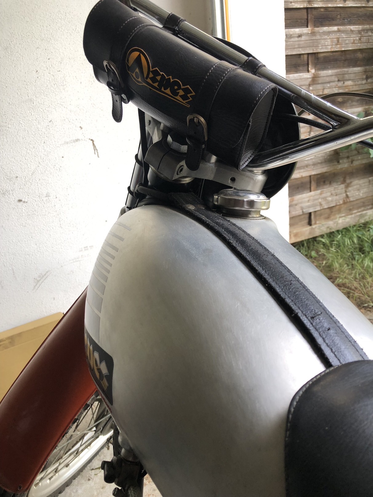

habe blind mein aller erstes Moped gekauft und versuche es jetzt wieder in einen fahrfähigen Zustand zu bringen.
Die Aspes stand fast genau so da , wie ich mir das auch gewünscht habe.
Lediglich die roten Verkleidungsteile gefallen mir in weiß deutlich besser.

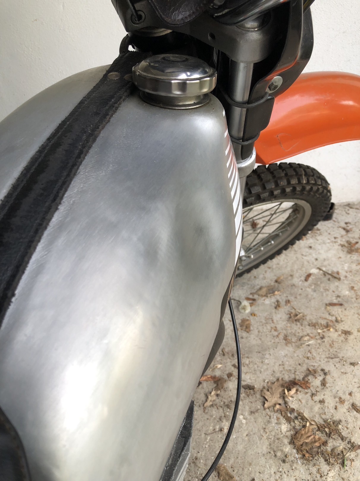

Dafür ist der Rahmen schwarz gepulvert und besitzt einen Alutank (mit Delle) :)
Soll sich laut Verkäufer um eine 50 RCR handeln, die 50er Papiere habe ich dafür mitbekommen.
Das Moped stand scheinbar lange ungenutzt beim Verkäufer.
Hab noch ein paar Teile mitbekommen 2 Vergaser und 3 Ansaugkrümmer, zudem war der Motor ohne Funktion.

Du meist die orangenen Teile? Das gehört doch so..

Ja genau die orangenen Verkleidungen.

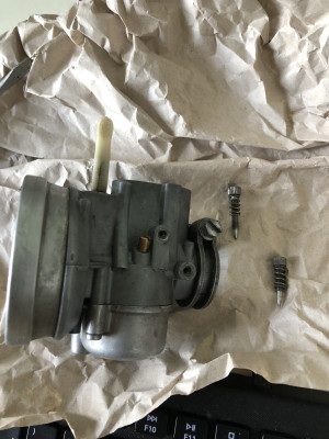

Hab letzte Woche alle Vergaser zerlegt und erstmal Ultraschall gereingt.

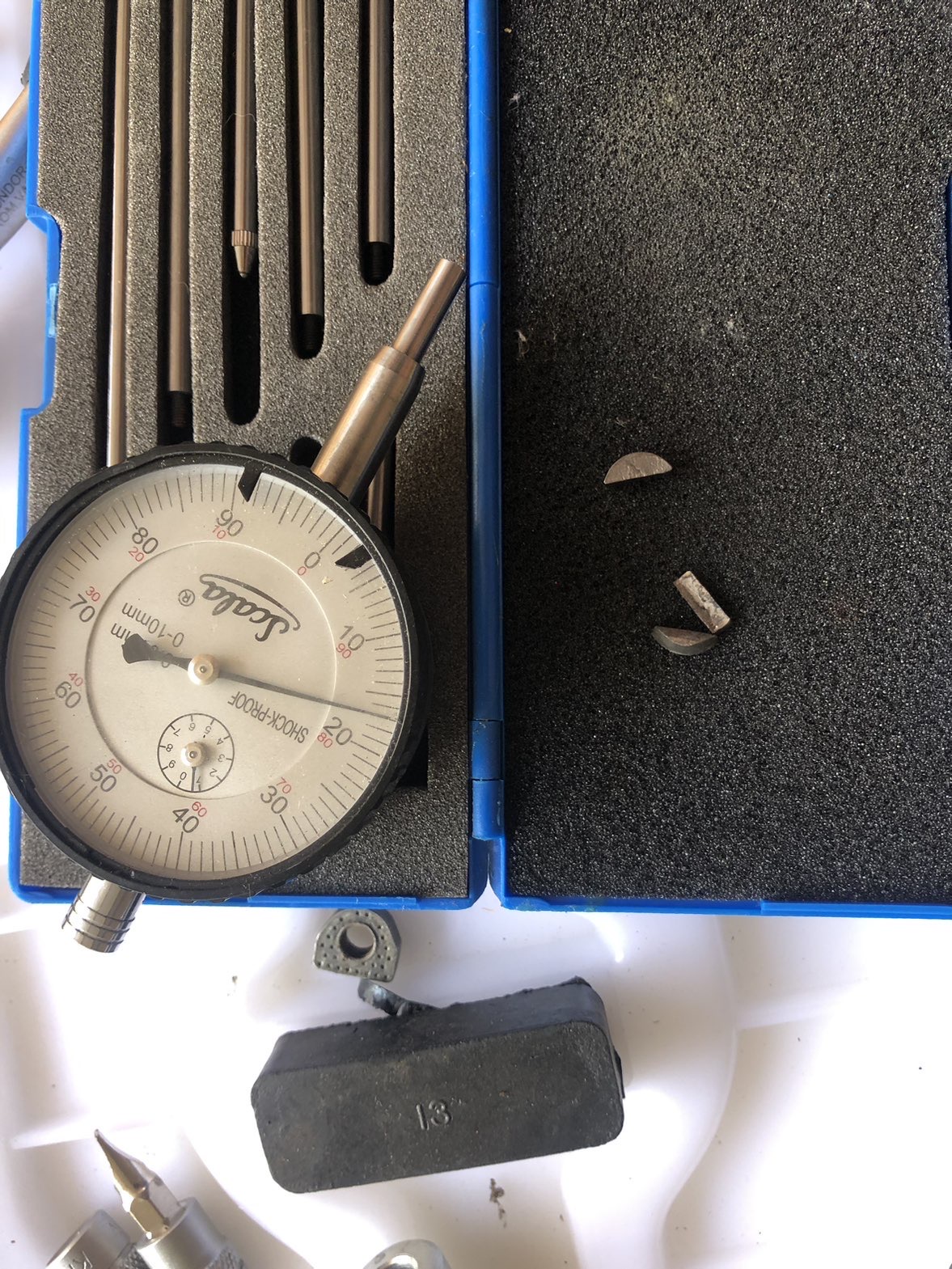

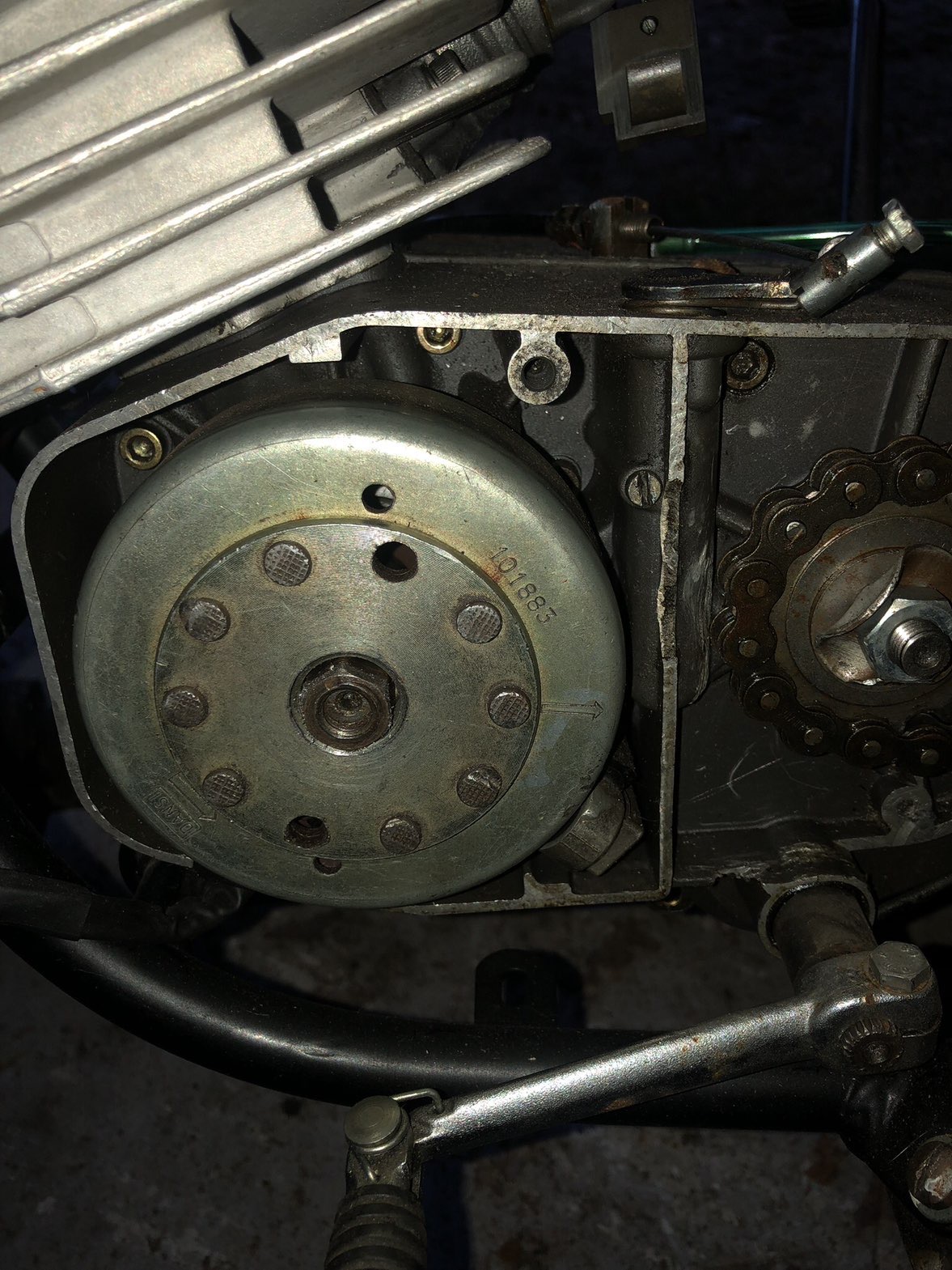

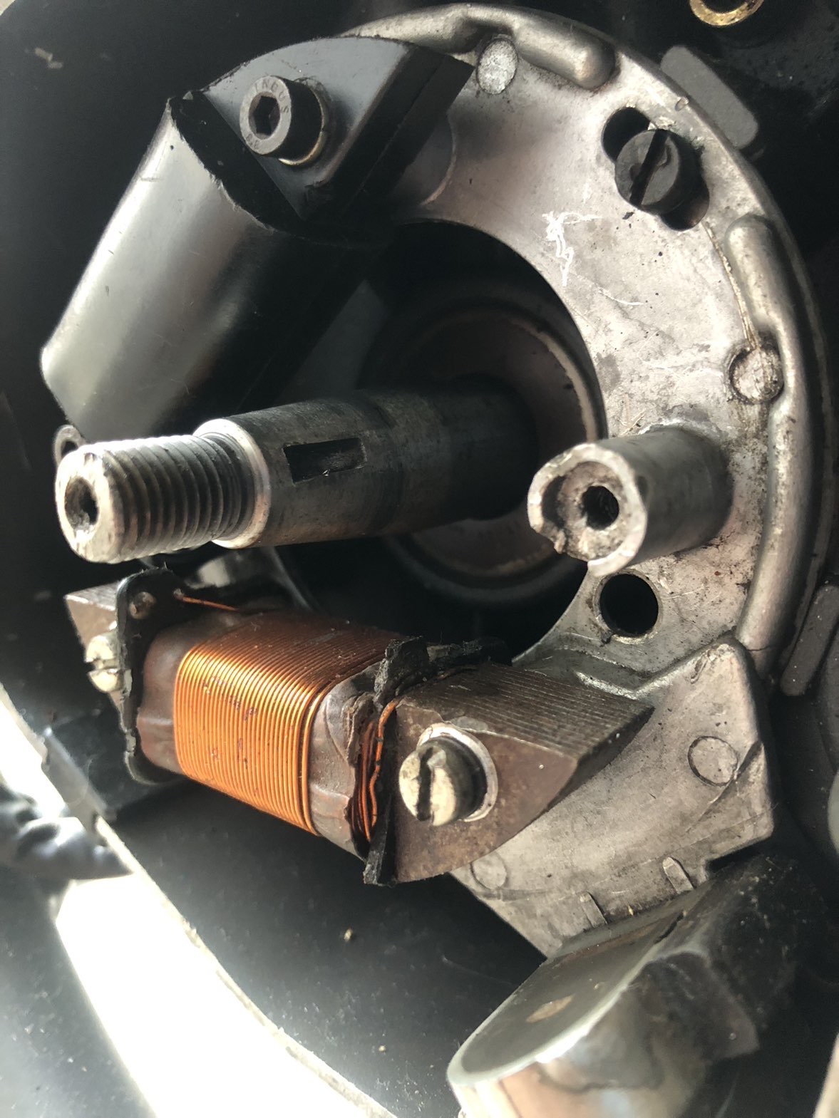

Polradabzieher bestellt, Polrad demontiert und dann hatte ich das Problem auch schon in der Hand.
Die Passfeder hat es abgescherrt gehabt
Die Polradmutter war leider auch nicht richtig festgezogen, dass Gewinde am Ende verhunzt und Unterlagscheibe auch keine vorhanden.
Also hieß es erstmal die Passfeder besorgen.

Gestern dann die mittlerweile angekommene Passfeder eingebaut und gereinigten 19er Vergaser montiert.
Choke gezogen —>3x angekickt und beim 3 Kick lief der Motor dann.

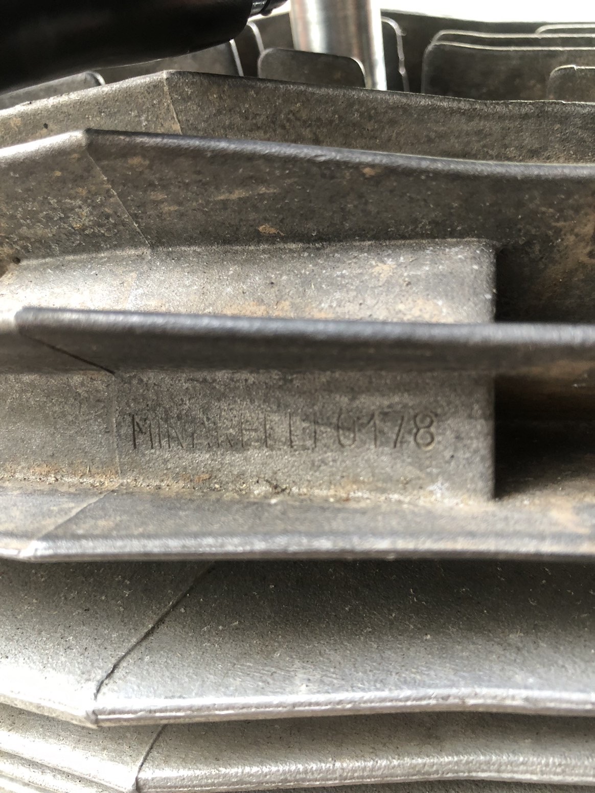

• auf dem Zylinderkopf steht Gilardoni 3 und die Nummer im Bild unten. Laut Recherche scheint es ein 75ccm Satz zu sein. hat da jemand Infos was es genau ist und was der Motor dann damit an Leistung hat?

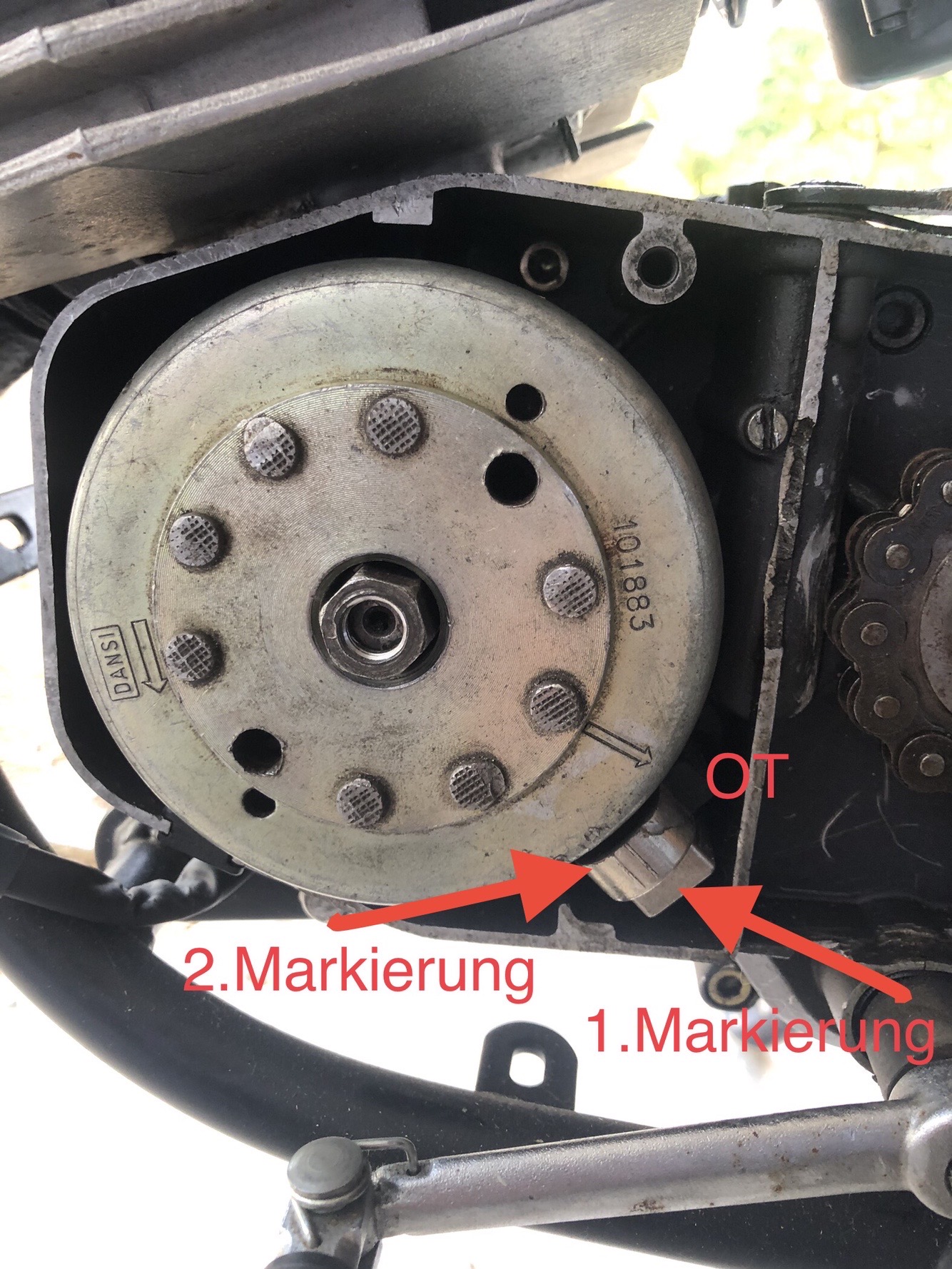

Wenn ich die Mitte von den beiden Markierung als Referenz nehme steht der Kolben 1.28mm vor OT.
Passt der Wert ?
2.Markierung = 1,48mm vor OT
1.Markierung = 1,08mm vor OT

Der Pfeil auf dem Polrad muss mittig zwischen den beiden Markierungen auf dem Picker stehen.
Hier die Zeitpunkte http://www.aspes-navaho.de/Handbuecher/Aspes-und-Motoren

Kannst du was mit Bezeichnung Gilardoni 3 anfangen?
Handelt es sich hierbei um ein 75ccm Kit?

Der Zylinder 0178 ist eigentlich der org. 80 ccm Zylinder mit 12-14 PS bei 26er Vergaser und dem Auspuff ohne Drossel.

Hi Frank,
Vielen Dank für die Info.
Dann scheint es sich ja wirklich um einen 75er bzw 80 Kit zu handeln.

um sicher zu gehen mach doch einfach mal den Kopf ab und meß die Bohrung. 48mm Durchmesser ist 80er Zylinder.
