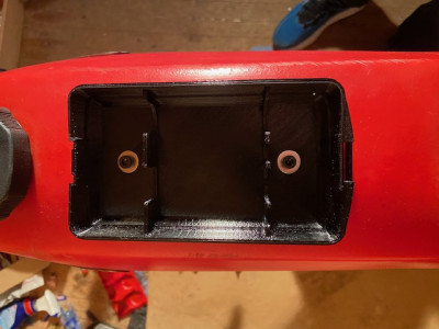

Liebe Forum-Mitglieder,
eine auf dem Tank einer Fantic fehlende Werkzeugbox ist nicht nur ein Dorn im Auge einer Restauration des Mopeds - nein, es sieht einfach übel aus immer wieder in diese Mulde in der Tankoberfläche schauen zu müssen.
Leider war das bei meiner TX190 der Fall, die Kunststoffbox ist irgendwann in den 80'er im Offroad verloren gegangen...
Auf der Suche im Netz konnte ich feststellen, dass es ziemlich schwierig ist diese Box zu erstehen; ein Angebot aus Italien beschreibt 90€ (zzgl. Versand..). Auch der Markt in Novegro ist offenbar abgegrast - also was tun ?! Ein Nachbau aus Kunstleder? Möglich, aufwendig und am Ende wohl ungenau ohne Vorlage und Schnittbild.

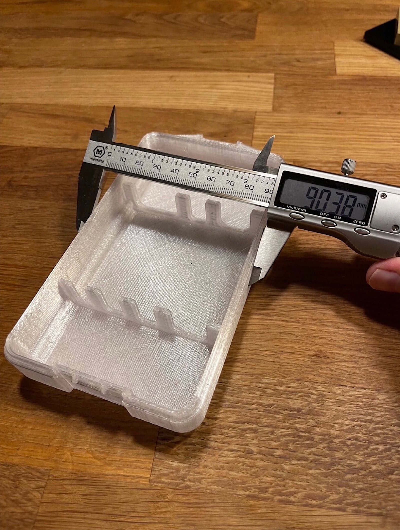

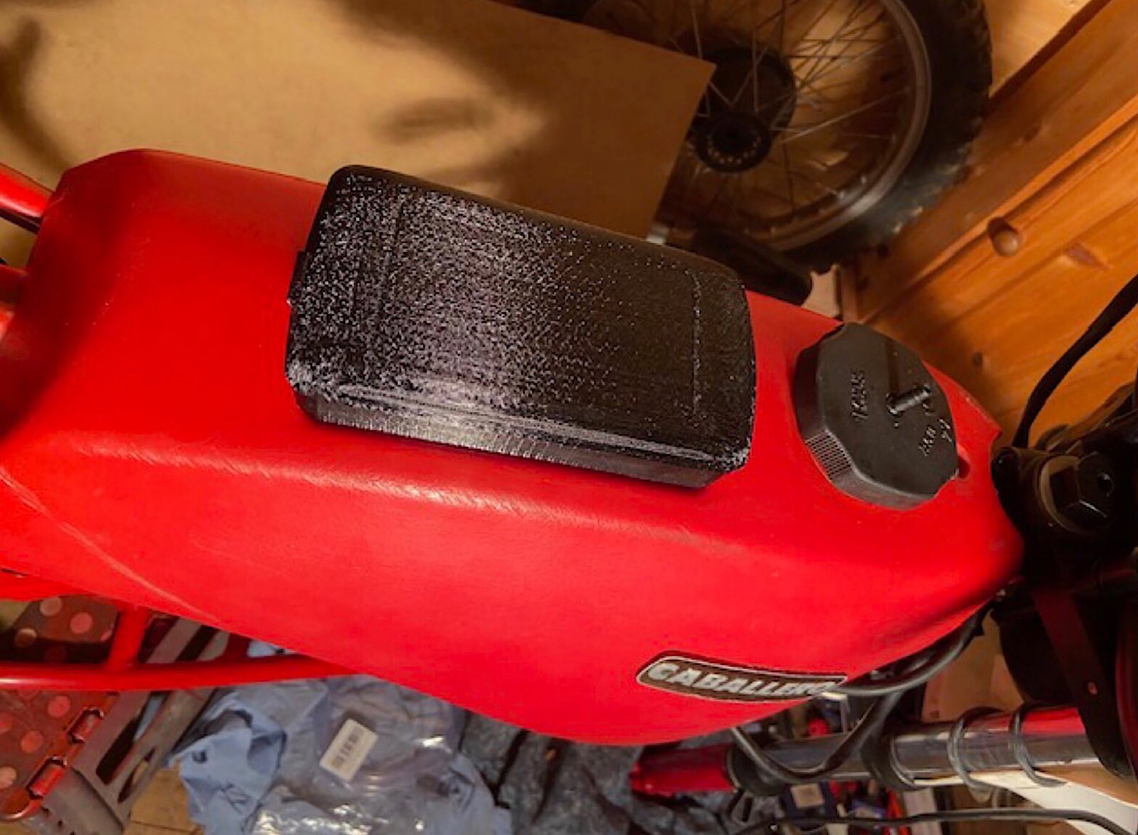

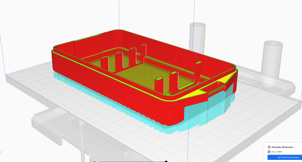

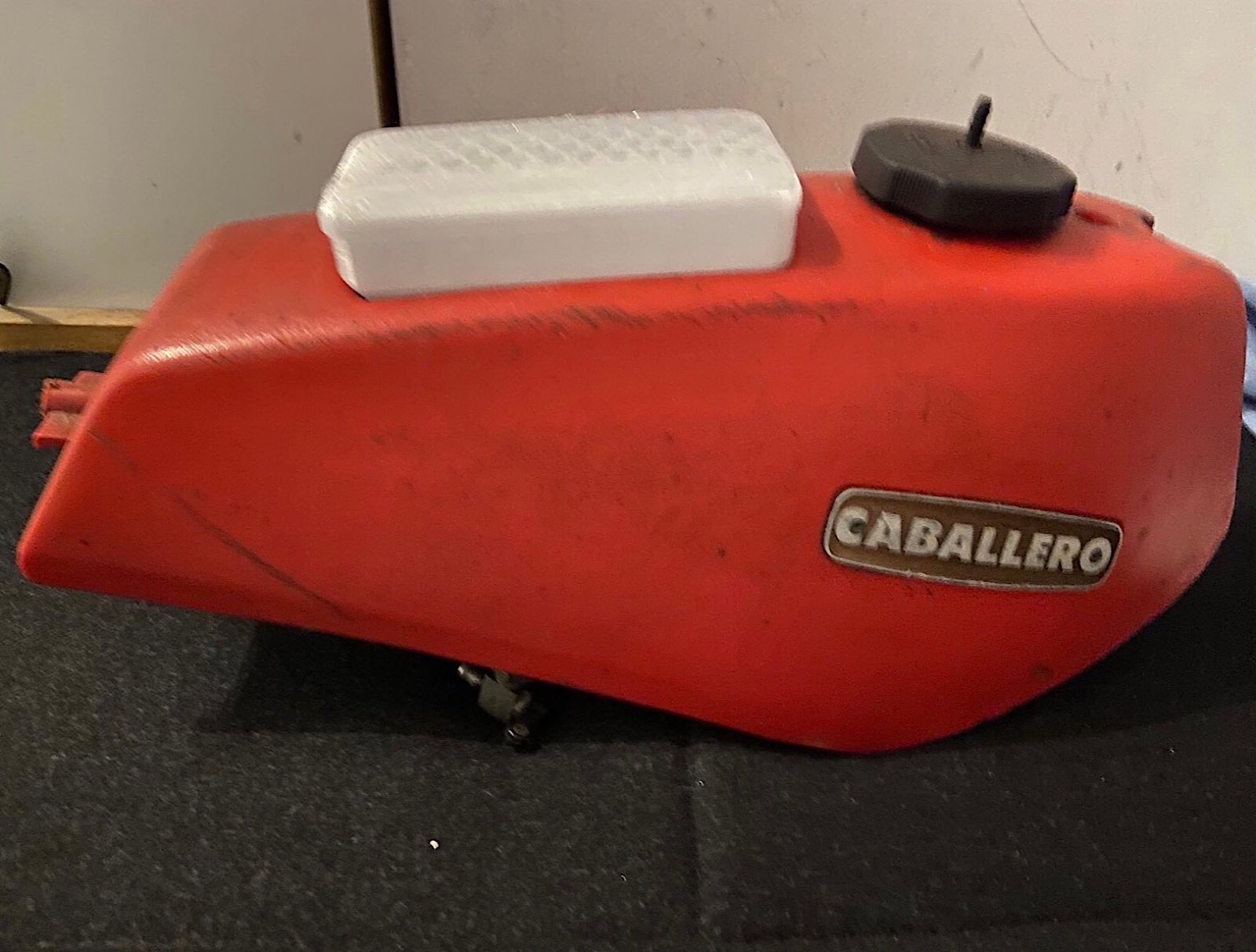

Ein Box als Vorlage habe ich ja von meiner RSX125, und die passte auch in die Mulde der Caballero. Ich erinnerte mich daran, daß eine guter Kollege erwähnt hatte einen 3D Drucker gekauft zu haben. So nahm ich meinen Messchieber in die Hand und begann zu messen und zu konstruieren auf meinem PC. Nach vielen Abendenden konnte ich dann den Quellcode meinem Freund und Kollegen senden und er konnte meine Daten lesen. Worauf ich an den Arbeiten der Rekonstruktion des Deckels begann. Daraufhin entstand ein erster Rapidprint, was ihr an der weißen, transparenten Box erkennt. Hier haben wir noch einige feine Adjustierungen an der Box gemacht, da der Tank in Längs- als auch in Querrichtung gewölbt ist. Ein weitere Druck nur der Unterseite der Box brachte Gewissenheit "es passt jetzt", auch der Klick-Mechanismus des Des Deckelverschlusses. Also wurde nun in Schwarz Box und Deckel gedruckt: Das Ergebnis seht ihr in den Fotos des Berichtes. Die Auflösung des Druckes kann man varieren, die Temperaturbeständigkeit mit 50°C des Rohmaterials ist ausreichend.
Wer also ein ähnliches Problem hat wie ich, gebe ich auf Nachfrage gerne die Kontakt E-Mail meines Kollegen bekannt, so daß ihr Details direkt abstimmen könntet.
Alex
Dateikommentar: Designphase
tx04H02s0QkZfQwp.PNG [ 665.11 KiB | 11850-mal betrachtet ]
Dateikommentar: Überprüfung der Masse an der Proto-box
20AF40B2-F276-4697-8B97-5AB208FDFD54.jpeg [ 757.2 KiB | 11803-mal betrachtet ]
Dateikommentar: Die Prototypenbox montiert
254C6848-B6D3-489C-B237-D29B18D72E77.jpeg [ 283.58 KiB | 11803-mal betrachtet ]
Dateikommentar: Die Box mit zwei Fixpunkten am Tank
IMG_5922.jpg [ 94.12 KiB | 11850-mal betrachtet ]
Dateikommentar: Die Box komplett auf dem Tank
8ABA96DF-0256-4658-AABD-8F644345AA4C.jpeg [ 282.52 KiB | 11803-mal betrachtet ]
