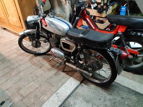

ich hab mir neulich eine "große" 50er angelacht, Garelli Rekord von 1970 mit 6 PS und eingetragenen 85 km/h. Hab mir auch gleich ein altes Heft aus der Zeit gekauft. Dieses enttarnt die Garelli als Papiertiger, da sie im Test sagenhafte 5 PS und gemessene 78 km/h zu Papier gebracht hat. Aber egal, mit nur 4 Gängen auch nicht so schlecht, passt schon :-).

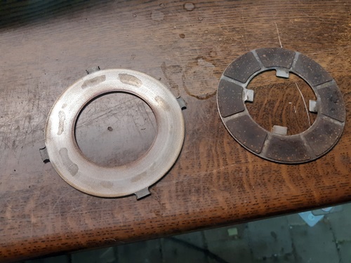

Die Kupplung hat nicht gegriffen. Also Deckel auf, zerlegt, die einstellbare Zentralmutter etwas gelöst, funzt erst mal halbwegs. Die Kupplungsbeläge so wie der Korb allerdings schon ganz schön verdengelt.

Und noch blöder, im Deckel lag ein abgescherter Zahn eines Zahnrades. Nach der anschließenden kurzen Probefahrt war klar, der zweite Gang scheint beschädigt zu sein. Zukunftsproblem. Ich wollte erst mal wissen, ob der Eimer geradeaus läuft und eine Restauration mit dem Rahmen überhaupt Sinn macht.
Also, Sprit rein, kicken, springt an, läuft halbwegs, losfahren, läuft natürlich nicht sooo doll. Aber geradeaus, auch freihändig. Und ging im 4. Gang schon mal über 60. Aber der Choke fiel immer zurück, der Sprit im Rasenmähertank am unteren Level, egal, fährt geradeaus, gut so.

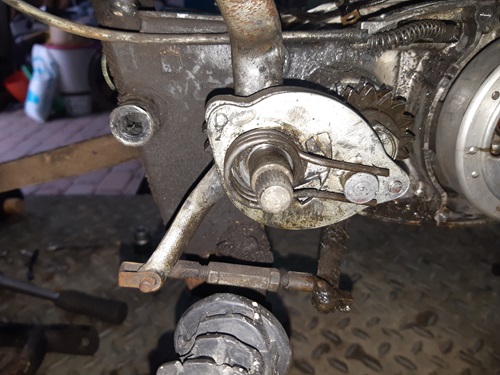

Besonderheit ist die Schaltung rechts. Schema...Leerlauf ganz unten, die vier Gänge nach oben. Elends lange Schaltwege. Das System ist auch krass. Die Schaltwelle kommt unter dem Motor raus und geht über zwei Umlenkstängchen nach rechts unter den Seitendeckel. Da sitzt eine Art Schaltautomat, der ist glaub ich nur für die Länge des Schaltweges und das Rasten zuständig. Klingt komisch, ist aber so :-).
