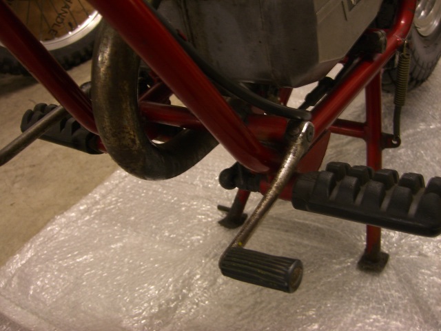

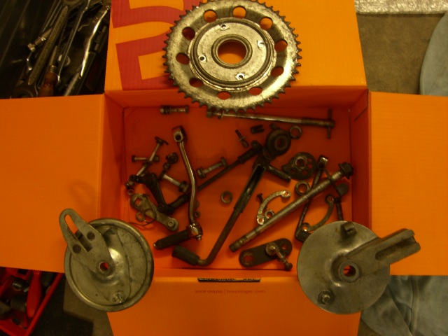

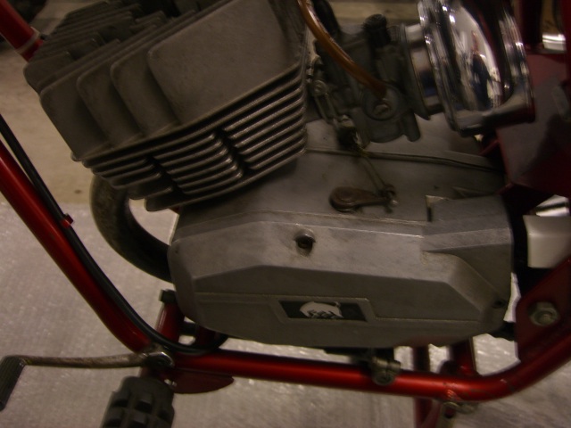

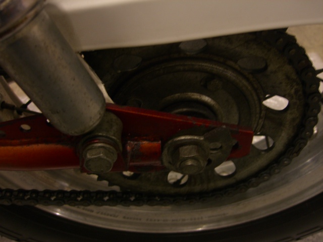

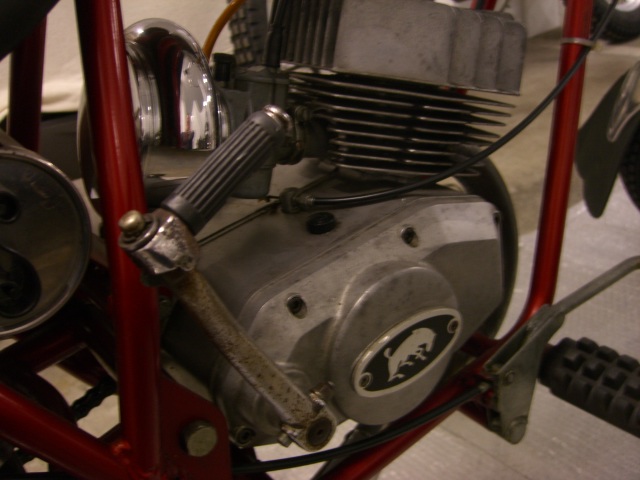

Da ich von dem Verzinken bei der Restaurierung meiner Fantic Trial sehr angetan war, habe ich mir vorgenommen, bei meinem Fantic Chopper ebenfalls einige Teile zu verzinken, zu polieren und zu verchromen. Der Chopper befindet sich soweit noch im Originalzustand, daher will ich trotz einiger Lackmängel die Patina beibehalten und keine Vollrestaurierung in Angriff nehmen. Aber ich denke, dass behutsames Überarbeiten einiger mittlerweile etwas gammeliger Schrauben, Achsen, Kettenrad und der Pedalerie optisch viel hermachen wird.
Ein paar Fragen hätte ich dazu, vielleicht hat jemand Erfahrungen hierzu oder kann mir Tipps geben. Bevor ich mich ärgere das ich etwas lieber hätte sein lassen sollen.
Verzinken
Ich wollte das Umlenkgestänge der Schaltung neu verzinken, weiß aber nicht, ob sich das auf die Funktionstüchtigkeit auswirkt, das sind offene Kugelköpfe. Würde einlaufender Zink die Gangbarkeit einschränken? Bei dem Schalthebel sind feine Verzahnungen, setzen sich die zu?
Verchromen
Beeinträchtigt das Verchromen die Gangbarkeit des Klappmechanismus des Kickstarters?
Polieren
Ich überlege die Seitendeckel des Motors zu polieren, von Hand wird das sicher schwer sein, ich hab jetzt auch keine besondere Ausrüstung zuhause. Besser wegbringen oder gibt es vernünftige Aufsätze für die Bohrmaschine?
Gummis anziehen
Auf Schalthebel, Fußbremse und Kicker sind jeweils noch die Originalgummis mir springendem Pferd drauf, natürlich steinhart. Denke ich lege die in heißes Wasser, so ziehe ich zumindest immer Griffgummis auf. Hat noch wer einen Tipp oder auch Hinweis wo man gut Gummis bekommt.

Das was verzinken oder verchromen aufträgt, kannst du bei den Anwendungen vernachlässigen, das bewegt sich nämlich im 1/100 stel Bereich.
Klar kann man mit Aufnahmen und ner Bohrmaschine arbeiten, hab auch mit dem Polo Set meine ersten Sachen gemacht. Nimm aber eine Halterung mit der du die Bohrmaschine fixieren kann. Es ist einfacher das Werkstück zu bewegen als dieses zu fixieren und die Bohrmachine zu bewegen.
Versuch mal den Gummi mit nem Schraubenzieher ein wenig zu öffnen und dann Bremsenreiniger rein.

Die Gummis hab ich in heißes Wasser gelegt, gingen dann relativ easy runter.
Was den Kickstarter betrifft, habe ich heute über ebay Kleinanzeigen einen nagelneuen bekommen zu einem vernünftigen Preis, den muss ich nicht mehr verchromen lassen ::- Der alte ist nämlich recht pickelig, das ist aufwendig zu schleifen für eine vernünftige Verchromung.
SWC hat gleich am Sonntag geantwortet, in Summe liege ich mit neuer Chromfelge, neuen Speichen, Nabe und Bremsankerplatte silber beschichten sowie neu einspeichen bei rd. 340 Euro. Nabe und Bremsankerplatte verchromen wäre nochmal teuer. Nicht wenig, soviel hat mich das gesamte Moped bisher gekostet. Macht optisch aber bestimmt ne Menge her.
Denke ich gönne mir das ;)

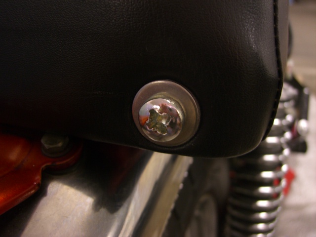

Werde die Woche dann mal zu meinem Galvaniseur mit den Teilen und schaun was er machen kann. Frage auch wg. Motorseitendeckel polieren. SWC könnte das auch machen für rd. 75 Euro pro Deckel. Da lohnt es sich natürlich wenn man das selber machen kann. Hatte gestern noch alle Schrauben in Petroleum eingelegt, einige werde ich aber neu kaufen. Die Qualität bei der Fantic Trial war doch deutlich besser als die des Choppers, die Schrauben waren nach dem Petroleum Bad fast wie neu.

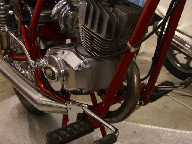

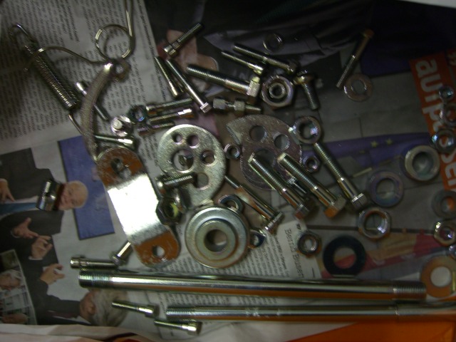

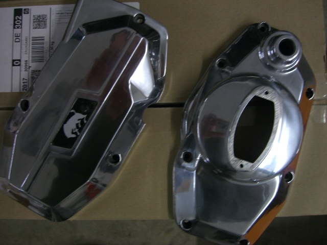

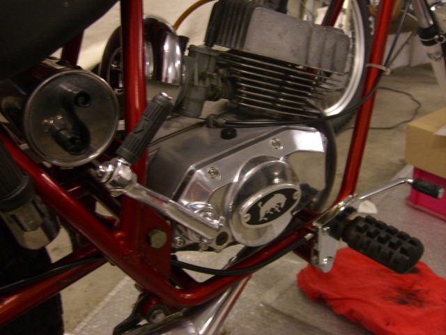

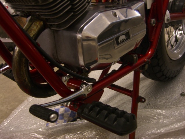

So ich habe die Teile vom Galavaniseur abgeholt, Pedalerie und Abdeckung für Kettenrad verchromt, die Seitenteile poliert und der Rest verzinkt. Er hat mal wieder Top Arbeit abgeliefert. Fürs Polieren eines Seitenteils 25 Euro, das ist fair. Freue mich schon aufs Zusammenbauen ::- Morgen mache ich das Vorderrad versandfertig an SWC.

25€ sind ein absolut guter Preis. Man findet kam noch Betriebe die selbst polieren, meist wird nur noch technisch verchromt.
Mein Galvaniker hat das früher auch noch gemacht. Man die Leute sachen aus wie aus dem Kohlewerk entsprungen, nur das der Polierdreck besser hält. (Kenne ich aus eigener Erfahrung :( )
Bin gespannt wie die Teile montiert aussehen.

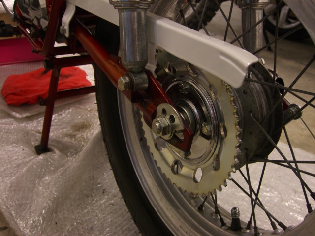

ja Kalle, bei dem Preis lohnt es sich nicht sich selber das Equipment zum polieren anzuschaffen, wenn man das nicht regelmäßig nutzt.
so gut hätte ich es auch selber bestimmt nicht hinbekommen.

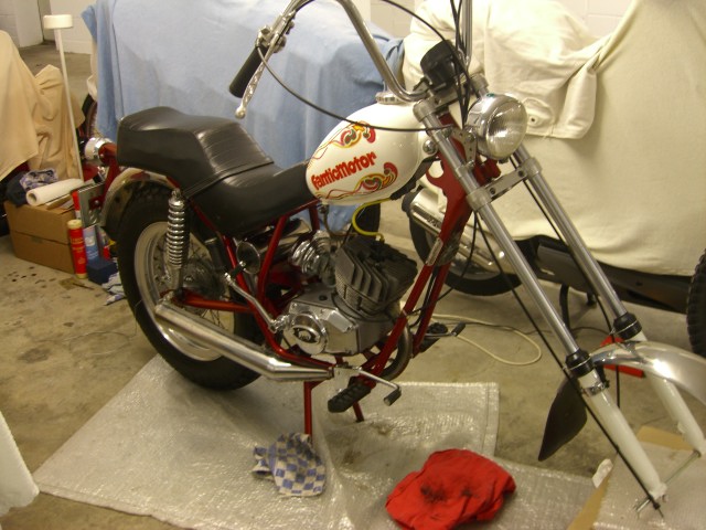

und es war so wir Du gesagt hattest, keine Beeinträchtigung der Funktionsfähigkeit durchs Verzinken
angebaut sind die Teile ein Traum :D
die Hinterradfelge und die weiteren Teile habe ich mit Never Dull Watte und Chrompolitur zum Glänzen gebracht, wobei ich die Hinterradspeichen letztendlich mit einer Drahtbürste soweit blank bekommen habe. Auseinandernehmen wollte ich das Hinterrad nicht, dass ist eine Alu Hochschulterfelge und der 5,00 Hinterreifen ist nach 40 Jahren sicher nicht weicher geworden. Da mach ich evtl. mehr kaputt beim abziehen als alles andere. Reicht mir aber auch so. Etwas Patina ist völlig ok, atmet den Spirit der 70is.
Den Motor noch mit Bremsenreiniger geduscht. Zwei neue Bowdenzüge und neue Bremsbeläge vorne, sind dieselben wie bei der Trial, 5,99 Euro inkl. Versand über ebay :) Frisches Getriebeöl rein und eine neue Zündkerze gönn ich ihr noch.
Wobei ist jetzt noch die ein oder andere Schraube entdeckt habe, der verzinken gut zu Gesicht stehen würde. Na so hab ich noch was zu tun für den nächsten Winter ;-)
