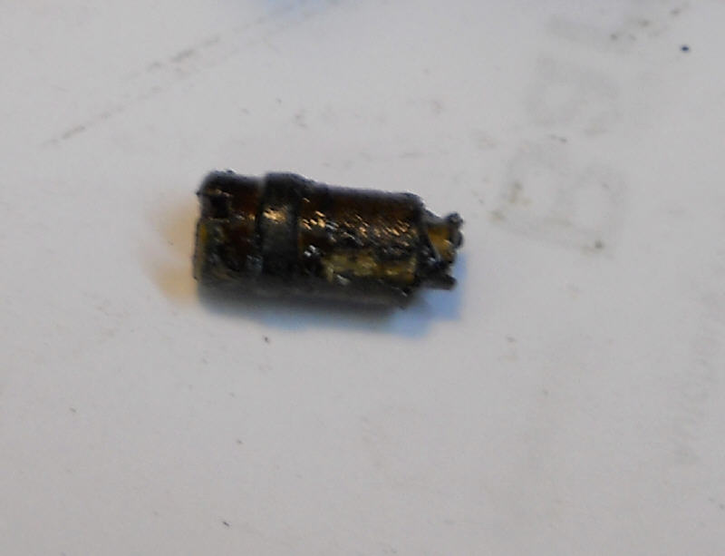

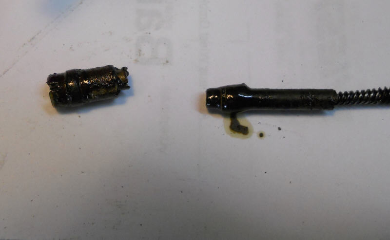

Den Vergaser für die Hopi mal angefangen zu zerlegen und blieb nach dem Entfernen der Schwimmerkammer irgendwas darin hängen. Also erst mal mit ner Zange und relativem Kraftaufwand das Teil herausgezogen.
was ist das.jpg [ 28.33 KiB | 9760-mal betrachtet ]
Hmm scheint wohl zur Einheit "Starterdüse" zugehören. Aber im Normalfalle ist das Teil doch länger!!

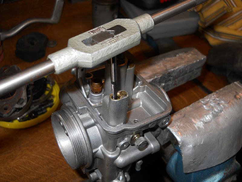

Ok also musste das steckengebleibene Teil mit einem Linksausdrehen vorsichtig entfernt werden.
Ausdrehen.jpg [ 74.04 KiB | 9760-mal betrachtet ]

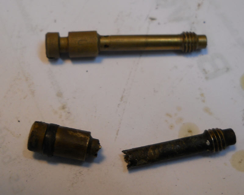

So sah das versiffte Teil dann in Teilen aus und zum Vergleich noch ein Bild mit einem kompletten Exemplar da drüber.
Defekte Einzelteile.jpg [ 28.07 KiB | 9760-mal betrachtet ]

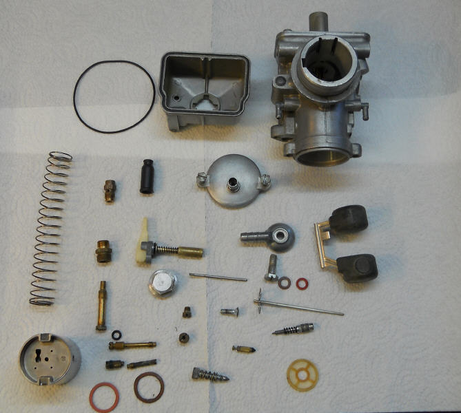

Hier jetzt alle Einzelteile gesäubert und für den Zusammenbau bereit. Hab alle Dichtungen und O-Ringe erneuert, die Teile hierzu hatte ich schon vor längerer Zeit in größerer Stückzahl bei Stein Dinse gekauft. Die Sachen passen bei fasst allen PHBH Vergasern.
Vergaser Einzelteile.jpg [ 58.41 KiB | 9760-mal betrachtet ]

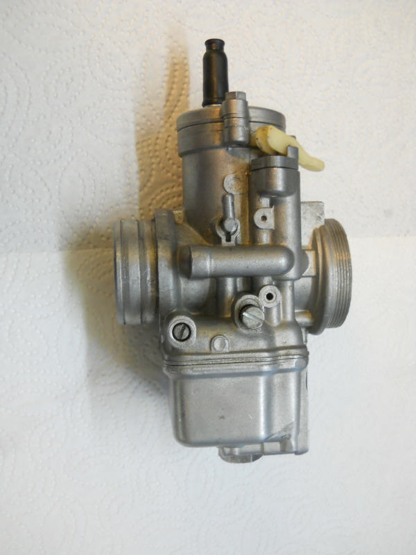

So alles fertig, jetzt kann der Motor kommen.
Vergaser fertig.jpg [ 52.59 KiB | 9760-mal betrachtet ]
