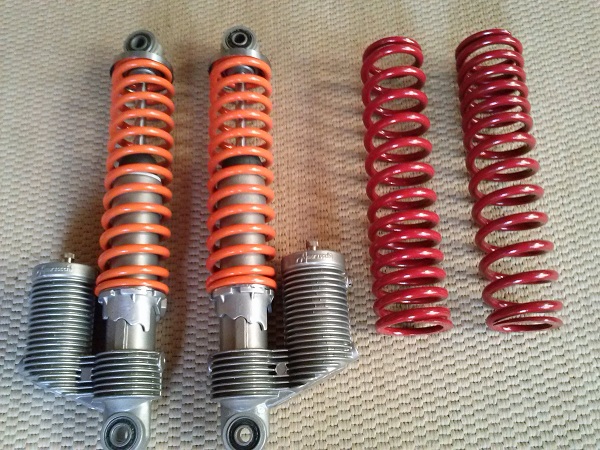

So, die Marzocchis sind neu abgedichtet die Federn gepulvert und wieder zusammengebaut. Da ich mir nicht sicher war wie die orangenen Federn aussehen hab ich mir sicherheitshalber noch n Paar im original Dunkelrot Pulvern lassen. In Anbetracht ,daß die Plastikteile ebenfalls orange sind, sind, finde ich , die orangenen Federn jetzt allerdings ne klare Verschönerung zum Original. Die Marzocchis sind im Gegensatz zu den früher verbauten Corte Cossos ohnehin klar die schöneren Dämpfer. Ist natürlich n rein subjektive Meinung meinerseits.

Autor:  Aspes Kalle [ 13. Nov 2012 18:02 ]
Betreff des Beitrags:  Re: Nebenprojekt Marzocchis AG1
Ich finde Orange für dein Moped auf jeden Fall die bessere Wahl.
Welchen Farbton hast du für das Gehäuse gewählt?
Autor:  Badmuscles [ 13. Nov 2012 18:33 ]
Der Gehäusefarbton ist Silber RAL 9007. Das ist die gleiche Farbe wie ich für den Rahmen benutzt hab, damit alles schön in einem Guß ist,außerdem sieht die Farbe fast aus wie blankes Metall,was zu der 1979 Aspes wunderbar passt.
