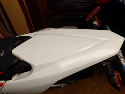

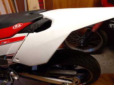

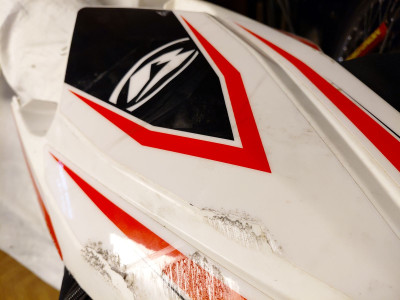

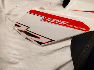

Einmal neu und alt
IMG_20250707_191309.jpg [ 151.47 KiB | 204-mal betrachtet ]
IMG_20250707_191230.jpg [ 174.32 KiB | 204-mal betrachtet ]
IMG_20250707_191351.jpg [ 188.69 KiB | 204-mal betrachtet ]
IMG_20250707_191106.jpg [ 118.02 KiB | 204-mal betrachtet ]
