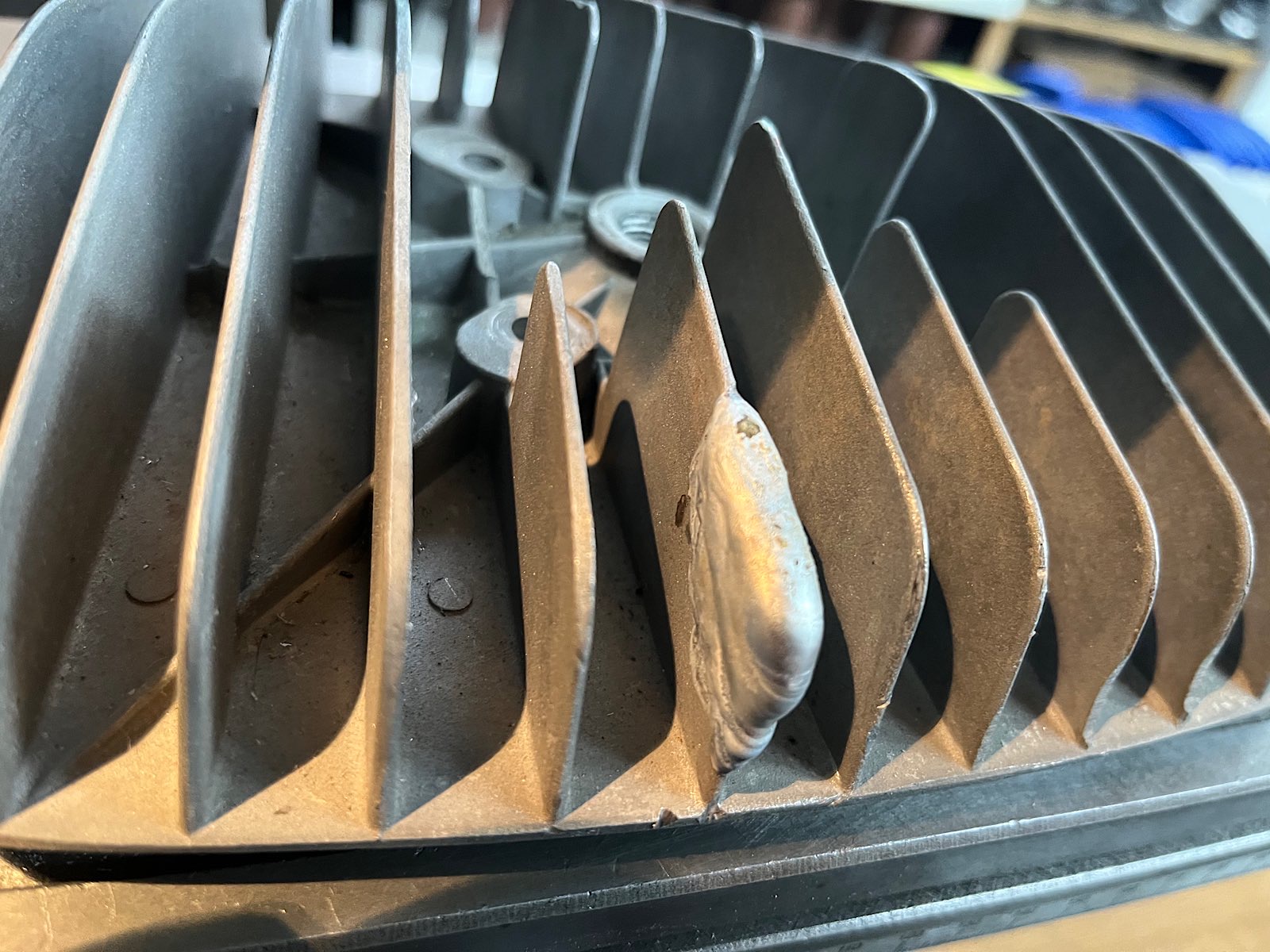

So neben Gehäusen kann man auch Zylinderköpfe schweissen :D
Hatte in Novegro einen nagelneuen Polini 6000 Zylinderkopf mit ner abgebrochenen Kühlrippe für kleines Geld bekommen können.
Im Zuge anderer Schweissarbeiten die abgebrochene Stelle aufgeschweisst.
IMG_2025-12-06-124130.jpeg [ 420.11 KiB | 439-mal betrachtet ]

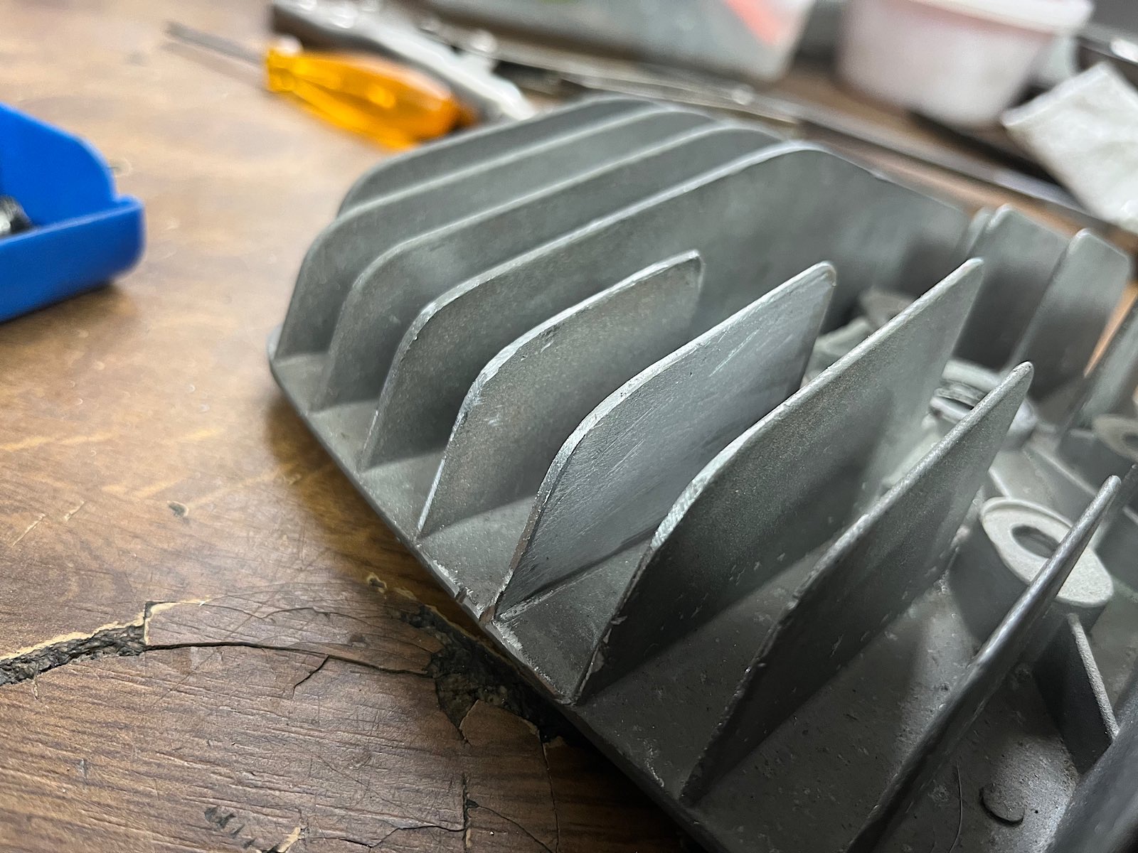

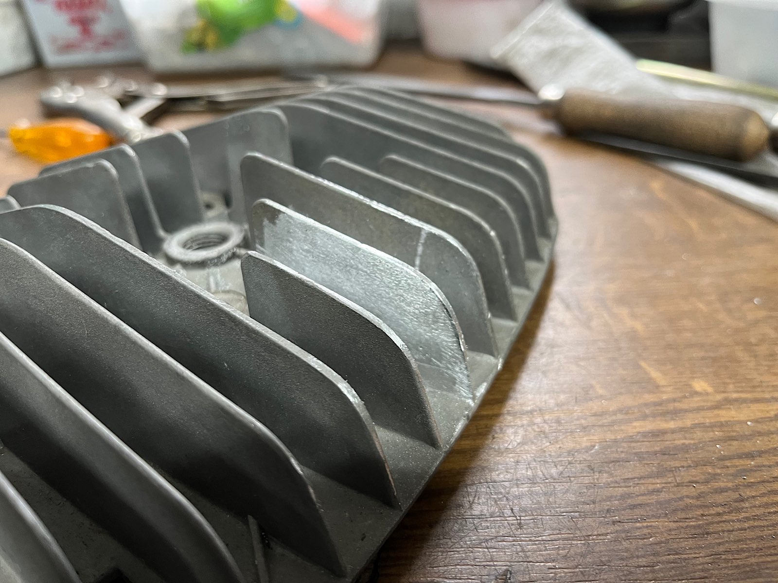

Erst auf der Fräse dann gefeilt und gedremelt. So wird der jetzt gestrahlt und dann weggelegt

Sieht super aus.
