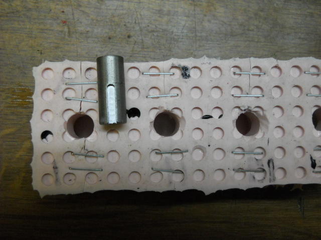

BeitragVerfasst: 27. Apr 2014 09:33
Beiträge: 6202
So hier mal ein Bild mit dem ausgefrästen Eisenstäben, die ja auch als Innenform diesen (quasi das apätere Rohr am Rahmen simulieren)
DSCN1535.JPG [ 157.87 KiB | 8487-mal betrachtet ]
Hier sieht man auch nett die Lego Noppen in der Form :mrgreen:
