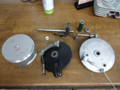

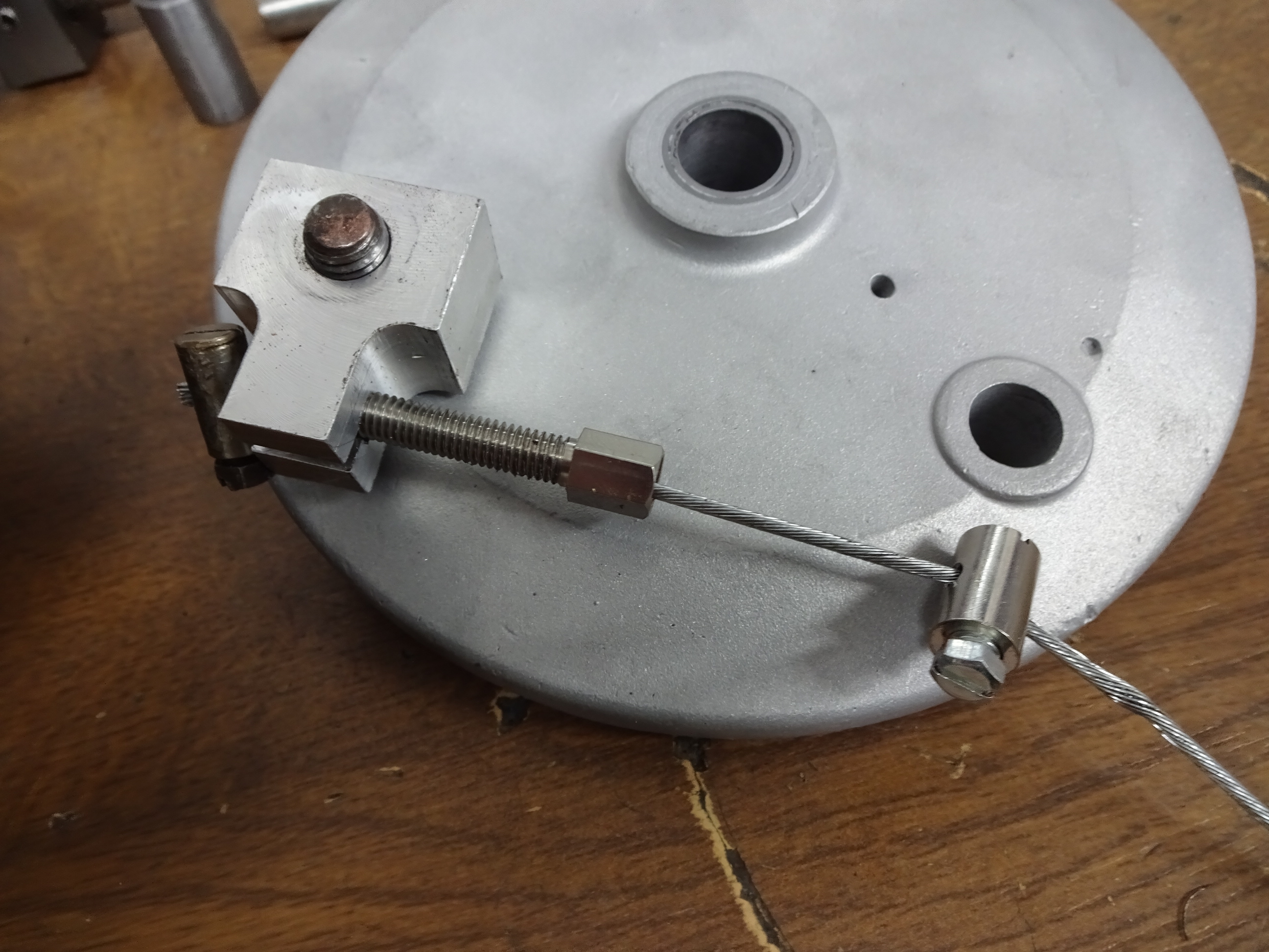

Ich hab zwei Arten von Bremsdeckel im Einsatz, einmal mit dem Halter für den Bowdenzugeinsteller angegossen und beim Zweiten ist der original an der Zugstrebe befestigt.
Jetzt hab ich einen Halter erstellt und der wird mit ner längeren M10 Schraube befestigt, damit ich den Bremshebel vorspannen kann. Ich sehe gerade, hab den Halter verkehrt rum drauf gesteckt fürs Foto, der Einsteller muss logischerweise links vom Halter sein. Ich denke man weiß was ich zeigen wollte. :oops:
10FB0E7C-DECF-4F51-8149-64B274F52D19.jpeg [ 1.6 MiB | 10717-mal betrachtet ]

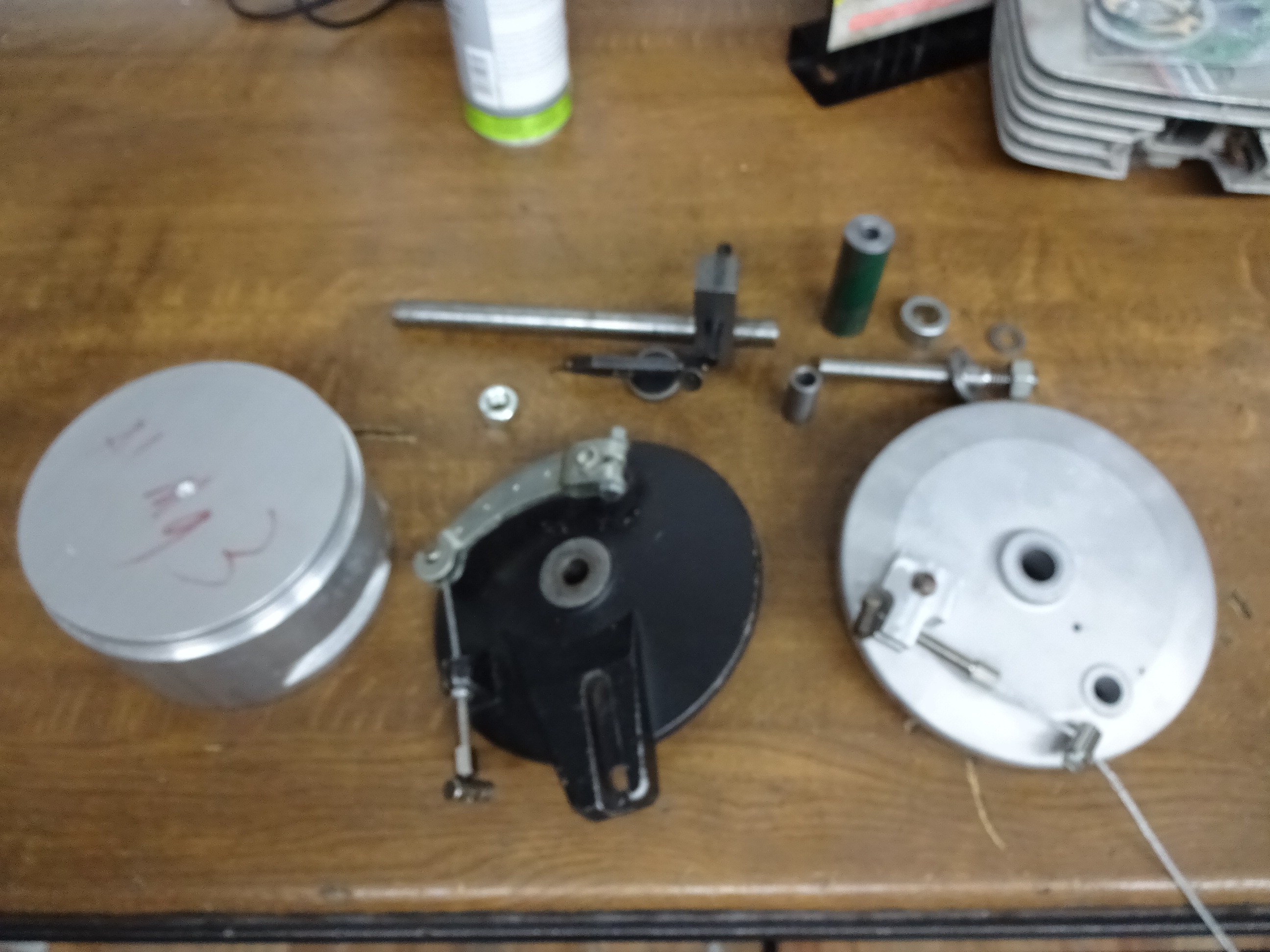

Hier auf dem Bild sieht man alle Dinge die ich für das Bremsentuning habe
286E8B76-2F71-47D7-9BA6-53E6F0D866B4.jpeg [ 1.66 MiB | 10717-mal betrachtet ]
