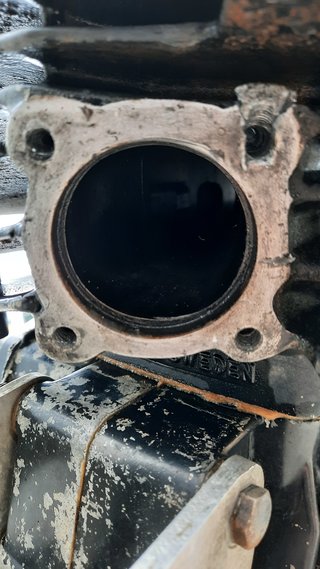

So Zylinder am besten ab, denn oben rechts wird man schweissen müssen, da hilft keine Gewindebuchse
Die Halterung am Endschalldämpfer war aber schon marode, oder hat sich der Rost so schnell an der Kante gebildet? Egal blank machen und schweissen.

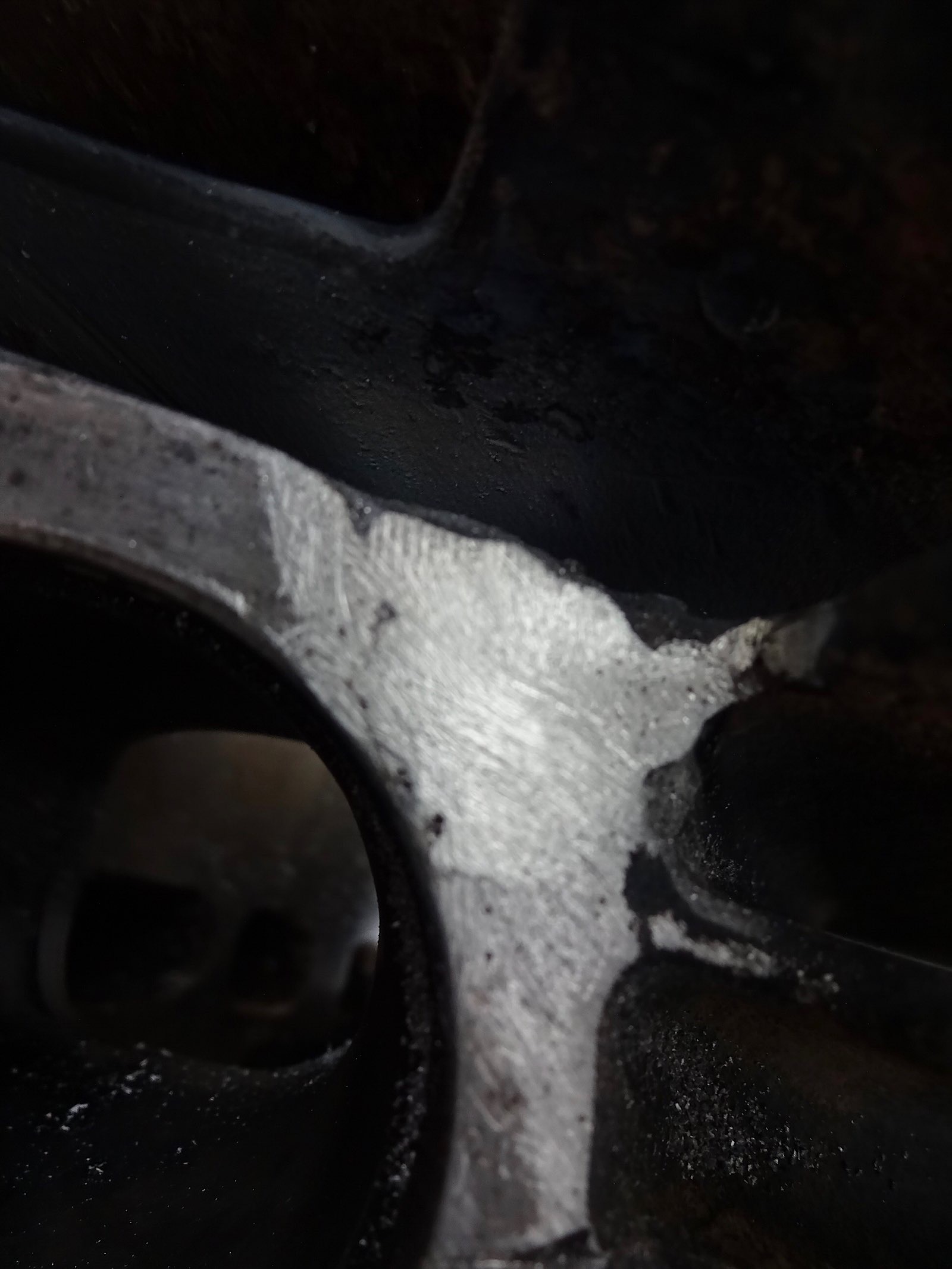

So sah der arme Zylinder ja aus, nachdem er die WR Kur bekam (WR = Wheelie Rainer)
D3CA4CC5-3C59-4C67-978D-EF498CF9DD13.jpeg [ 56.26 KiB | 9652-mal betrachtet ]

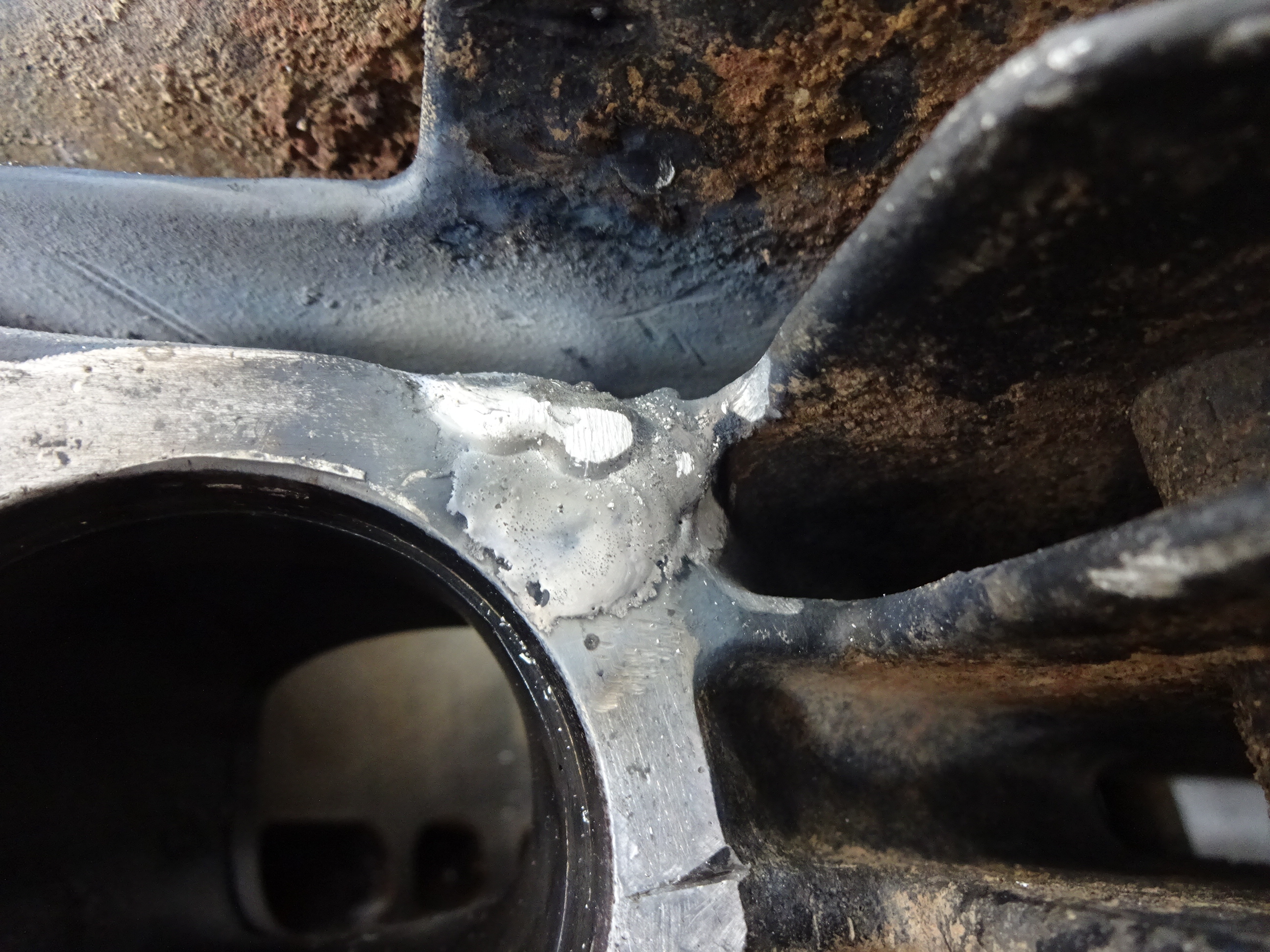

Ausgeschliffen und geschweisst (musste viel vorwärmen, den dicken Block)
CD9F8720-4CAA-4AB7-B1EE-93DF2A59B6D0.jpeg [ 2.27 MiB | 9652-mal betrachtet ]
Gedremelt und gefeilt.

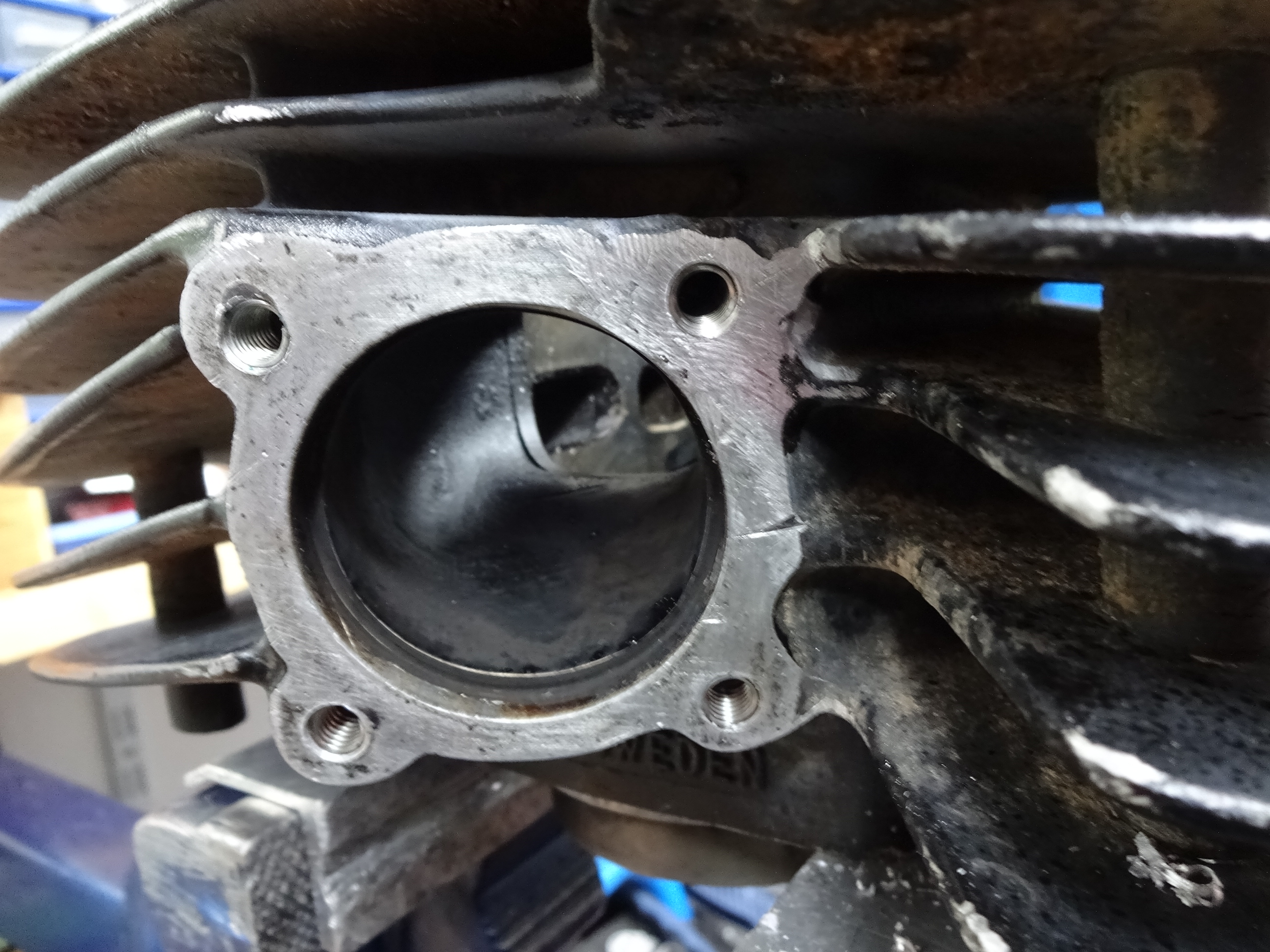

Jetzt alle Gewinde mit Helicoil versehen, die eine ganz neu gebohrt
445365EB-60DB-40C5-80DA-F9A401641C7A.jpeg [ 1.91 MiB | 9652-mal betrachtet ]
Nun muss der Rainer alles zusammenbauen und schauen was noch an der neuen Auspuffanlage angepasst werden muss.
