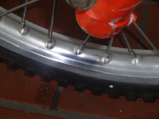

hab mal geschaut wie ich das polieren der Alufelgen optimieren kann,
hab beim Lackierer ein Schleifpad von 3M gesehen ,
naja was soll ich sagen.....kann ich nur empfehlen
Da geht das anschließende Polieren mit Unipol wirklich einfach
Dateikommentar: das Ergebnis , in echt noch besser
058.JPG [ 137.43 KiB | 9981-mal betrachtet ]

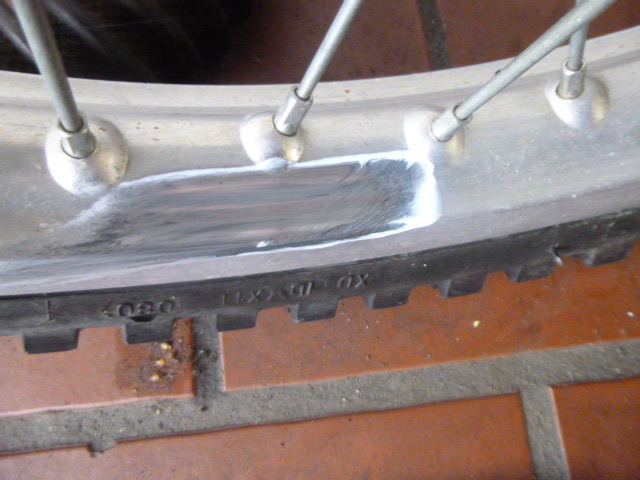

Dateikommentar: kurz über die Fläche gerieben und kurz mit Unipol eingerieben
054.JPG [ 138.17 KiB | 9981-mal betrachtet ]

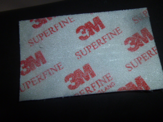

Dateikommentar: das Schleifpad (Rückseite)
052.JPG [ 149.58 KiB | 9981-mal betrachtet ]

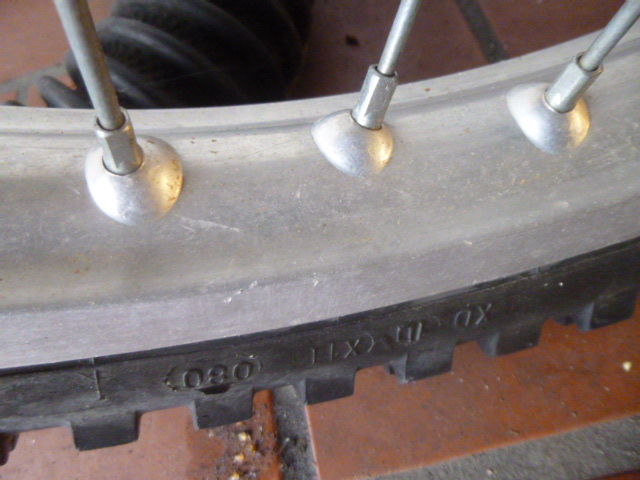

Dateikommentar: so oder ähnlich sehen die felgen normalerweise aus
050.JPG [ 134.79 KiB | 9981-mal betrachtet ]

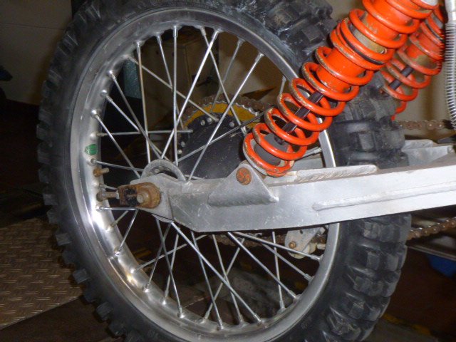

So, hier sieht man das Ergebnis besser :shock:
005.JPG [ 142.17 KiB | 9943-mal betrachtet ]

Aber kannst du eine Quelle für dein 3M Schleifpad nennen?
 Betreff des Beitrags: Re: akront Felge
BeitragVerfasst: 21. Sep 2014 20:43
Beiträge: 171
keine Ahnung wie lange ne Felge geht , müßte man mal ausprobieren
kommt natürlich auch auf die Felge im Ausgangszustand an.
Nach dem abziehen mit dem pad ist das Polieren wirklich einfach
ohne viel Druck
gibts in der Bucht
http://www.ebay.de/itm/Soft-Pad-superfi ... 2ec5544575
bei den Portokosten sollte man natürlich mehr bestellen :lol:

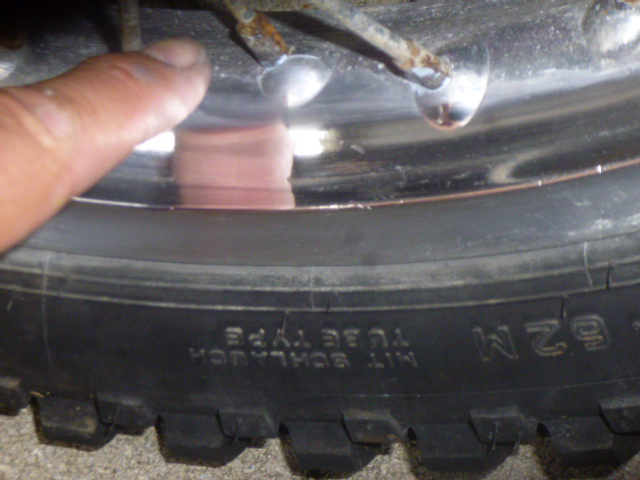

also Speichen und Nippel gehen auch gut mit dem 3M-Teil
050.JPG [ 136.76 KiB | 9841-mal betrachtet ]
