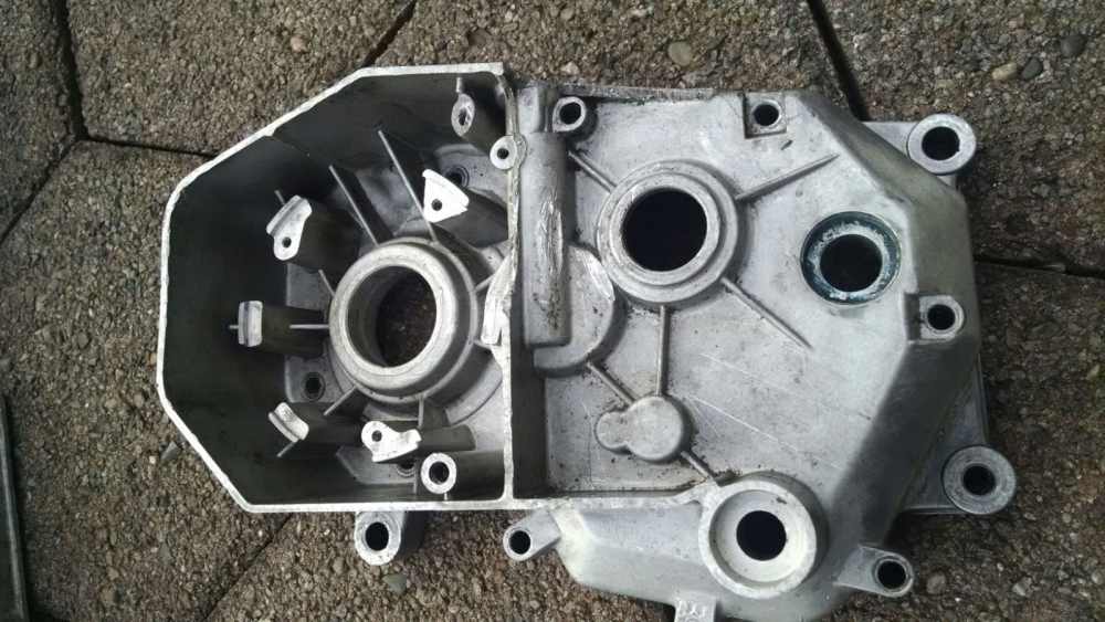

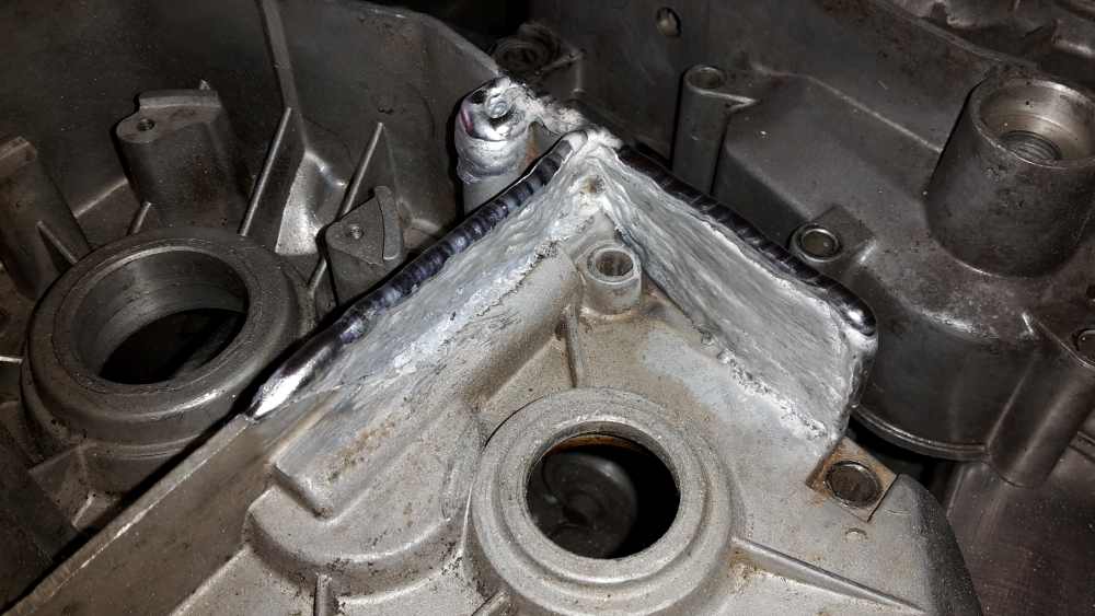

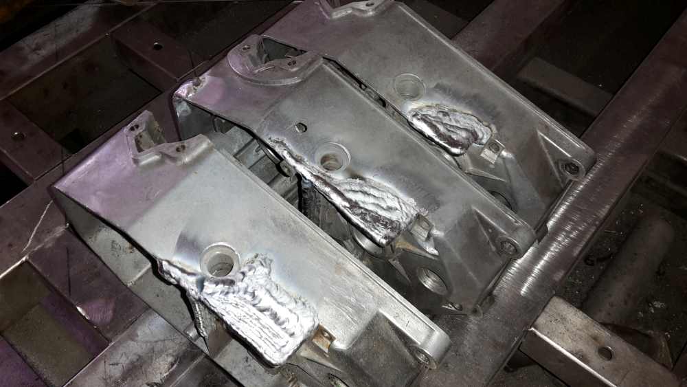

Moin,
hier mal einige Foto´s von meiner Arbeit als alter WIGér.
Gruß Cralle
PS: Gerne schweiße ich Euch Eure Gehäuse
20160410_131724.jpg [ 74.29 KiB | 12903-mal betrachtet ]
20160409_164344.jpg [ 75.69 KiB | 12903-mal betrachtet ]
001_C.jpg [ 76.03 KiB | 12903-mal betrachtet ]
001_B.jpg [ 79.83 KiB | 12903-mal betrachtet ]
001_A.jpg [ 87.17 KiB | 12903-mal betrachtet ]

Hallo
Sieht ja top aus
