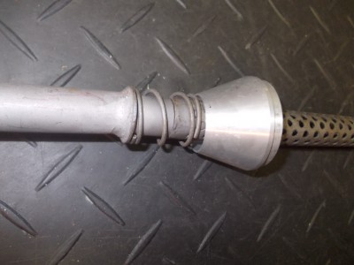

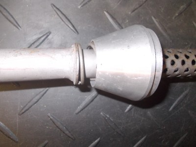

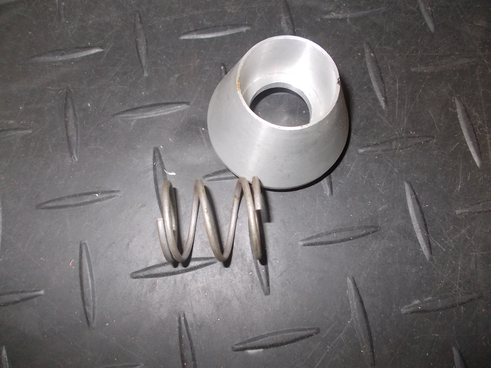

Erst jetzt durch eine Frage von Micha festgestellt, das doch noch ein paar wichtige Bilder hier fehlen.
So hier sieht man die Feder welche in der vorderen Endkappe verschwindet und wie das mit dem Siebrohr zusammengehört.

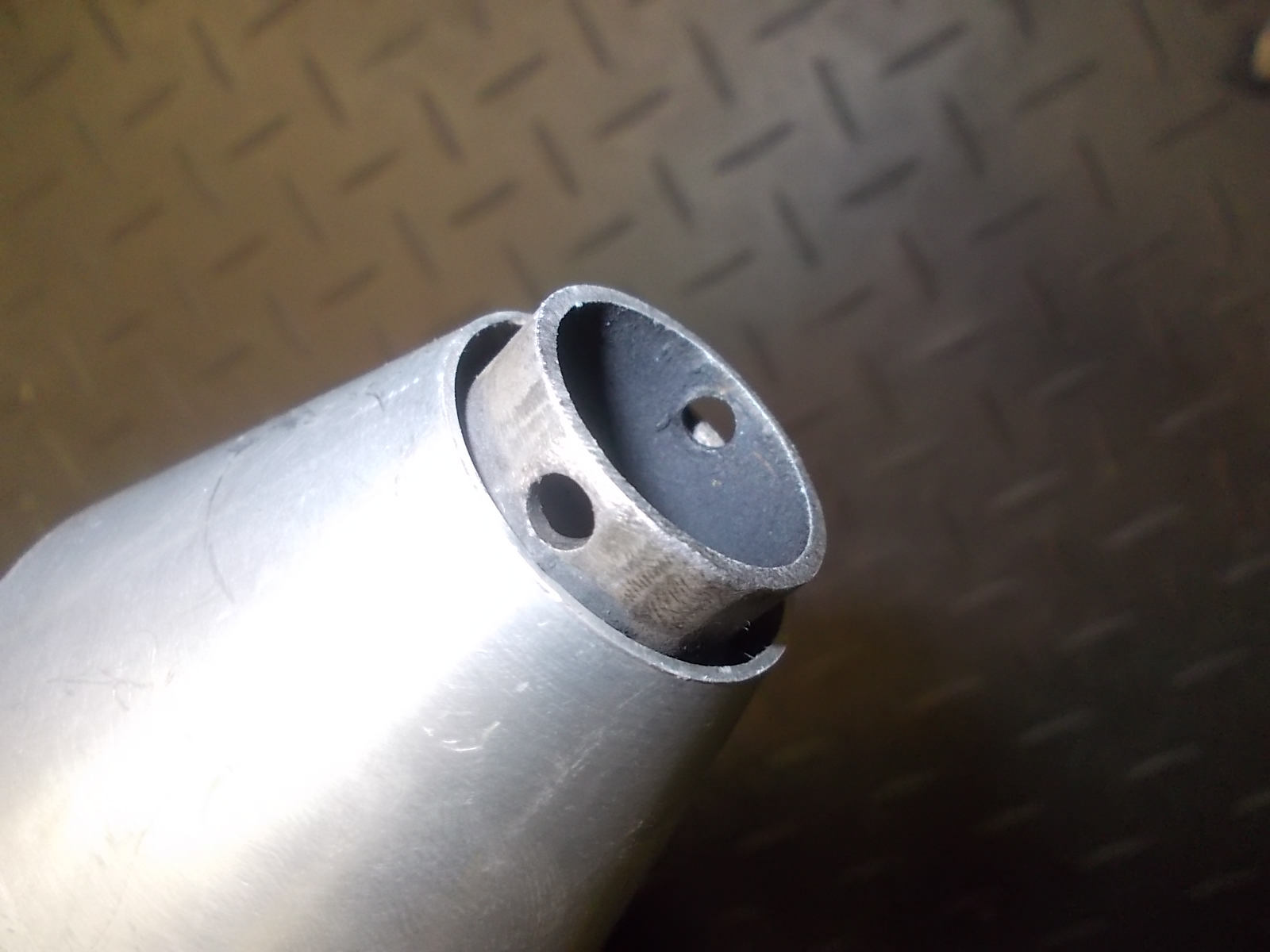

Alles wird zusammengedrückt, so dass die Bohrungen im hinteren Innenteil rausschauen.
622265A8-7B0E-4516-9A0E-657A02E99E15.jpeg [ 485 KiB | 12019-mal betrachtet ]

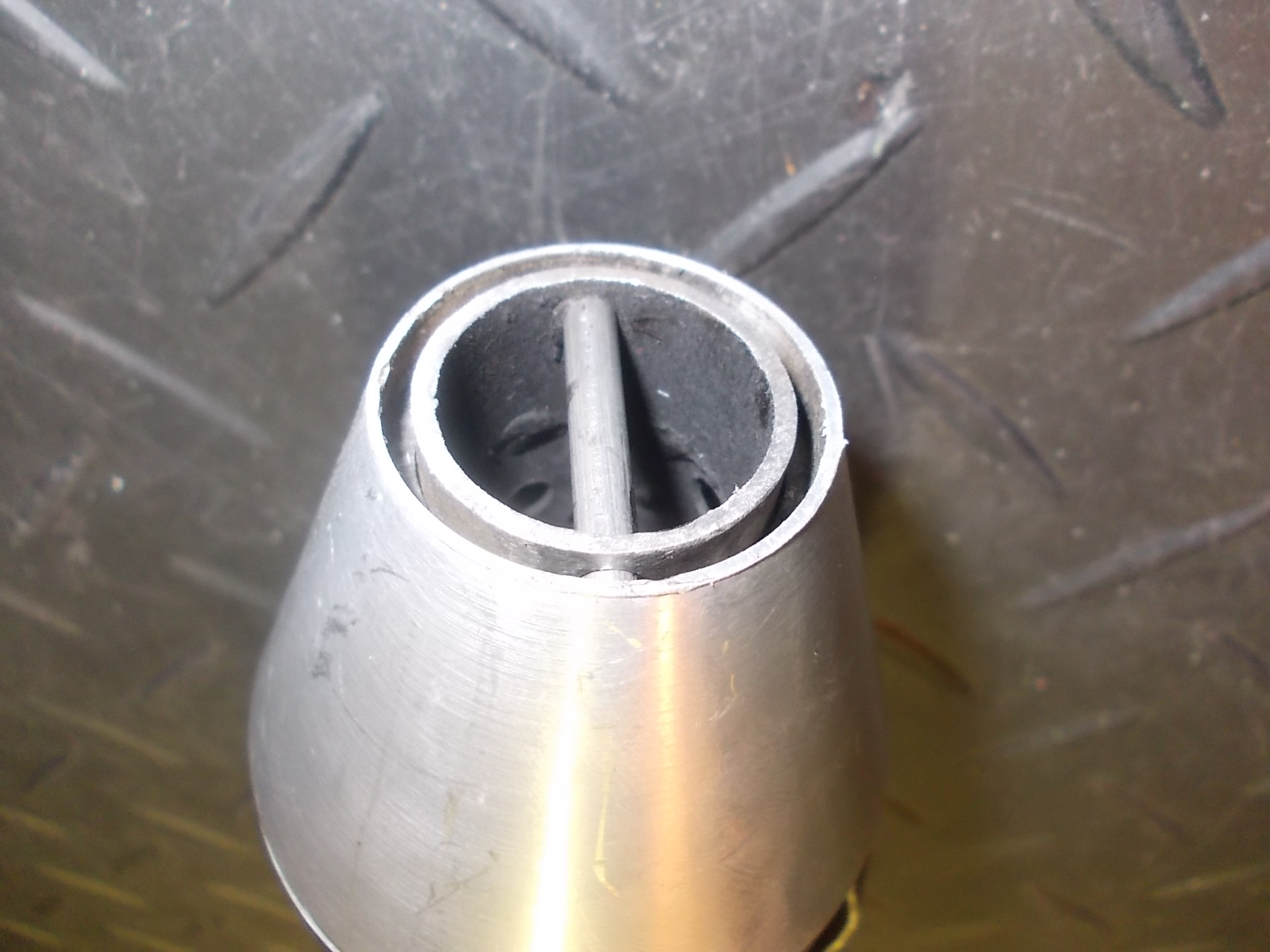

Dann kommt dort ein Stift rein und nachdem die Feder ihre Arbeit aufgenommen hat, sieht alles so aus.
965BDB2D-D9B2-41D4-B277-B2FFECC08D3A.jpeg [ 474.87 KiB | 12019-mal betrachtet ]
Hoffe jetzt ist der Aufbau des Endschalldämpfer sauber gezeigt.
