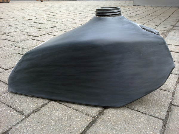

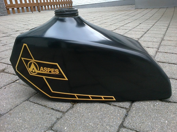

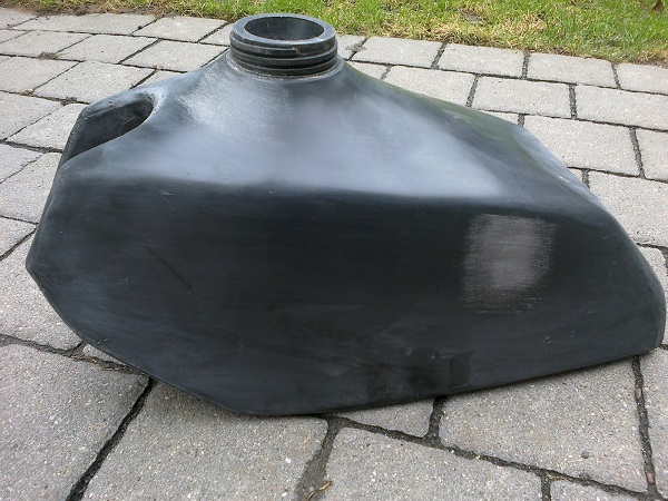

So hier nochmal der Text den ich schon unter Ebay Auktionen verfaßt hab. Er passt hier besser her, außerdem noch die dazu passende Bebilderung:
Das wichtigste bei der Oberflächenbearbeitung des Tanks ist die Abstufung der Körnung, hier mal grob angerissen: Erst den Tank mit 400er trocken schleifen, danach die tiefen Kratzer mit 100er ,anschließend die Oberfläche wieder mit 400er auf ein gleichmäßiges Niveau bringen.Jetzt nochmal mit 600er.
Nun mit 400er naß schleifen , dann 600er, dann 1200er.
Du kannst mit dem momentan benutzten Schleifpapier nur die Kratzer des vorangegangenen rausbekommen, was du vorher versäumt hast wirst du später wieder sehen. Es kann nur glänzen was keine Kratzer hat.
Danach mit der Poliermaschiene (langsahm drehend) 3m Schleifpolitur ,dann Hochglanzpolitur und zum Schluß Hochglanzversiegelung benutzen. http://www.ebay.de/itm/3M-PERFECT-IT-ll ... 3cc31de516
http://www.ebay.de/itm/150-ml-3M-Politu ... 588c9367ea
http://www.ebay.de/itm/3M-Politur-Hochg ... 1e61a9d8a9
Je dunkler der Tank umso sorgfältiger muß man arbeiten.

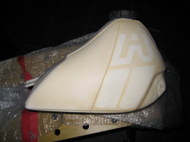

Am Wochenende habe ich mir den ersten Aprilia RX (RC) 80 Tank vorgenommen und nach stundelangen Schleifen, Aufkaufen aller Vorräte von Schleifpapier kann ich sagen, dass das schon Spaß macht, dass wesentlichste Ergebnis aber nur ein enormer Muskelkater im Rücken ist!
Anscheinend sind bei meinem Tank die Kratzer nicht das wesentliche Problem - die gehen mit der von Badmuscles vorgeschlagenen Schleifabfolge wirklich gut weg.
Aber das vergilbte oder die gelbliche Verfärbung wird nur unwesentlich besser und daher habe ich heute gleich bei einem Lackierer abgerufen um den Tank einfach so wieder in Schuss zu bekommen. Aber (Frust) der hat mir gleich eine Absage erteilt, weil er schlechte Erfahrungen gemacht hat. Nach seiner Aussage kommt es bei den Plastiktanks immer dazu, dass Treibstoff (inhaltsstoffe) durch den Tahk nach außen dringen und dann platzt auch ein neuer Lack bald mal ab :(
Ich habe dann mal weiter gegooglet -die Aussage des Lackierers dürfte schon stimmen, aber es dürfte eine Möglichkeit geben:
Die Firma Ammon-Technik bietet auch für Kunststoff Tanks eine Beschichtung an, welche vor allem die Inneneseite des Tanks versiegelt (aber zusätzlich auch außen aufgetragen werden kann). Der Tank sollte man dann lackieren können. Die Anwendung der Versiegelung dürfte nicht kompliziert sein - einfüllen - gut schütteln - Mittel wieder ausleeren - nach 10 Stunden wiederholen und dann außen anwenden.......
Hat von euch schon wer Erfahrung mit solchen Mitteln?

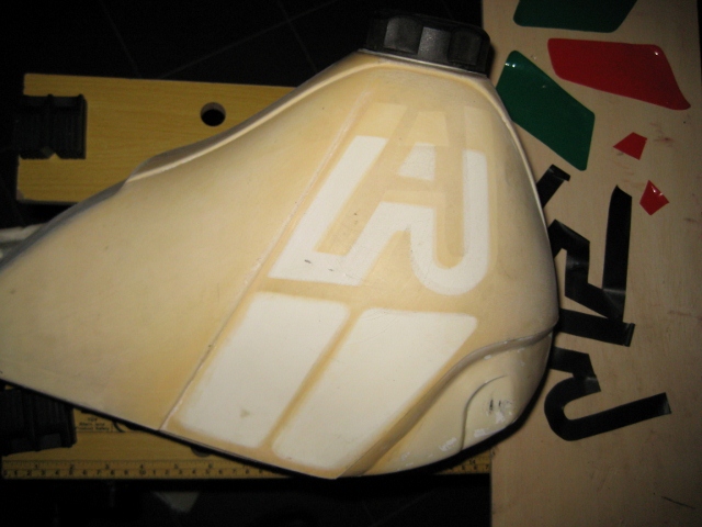

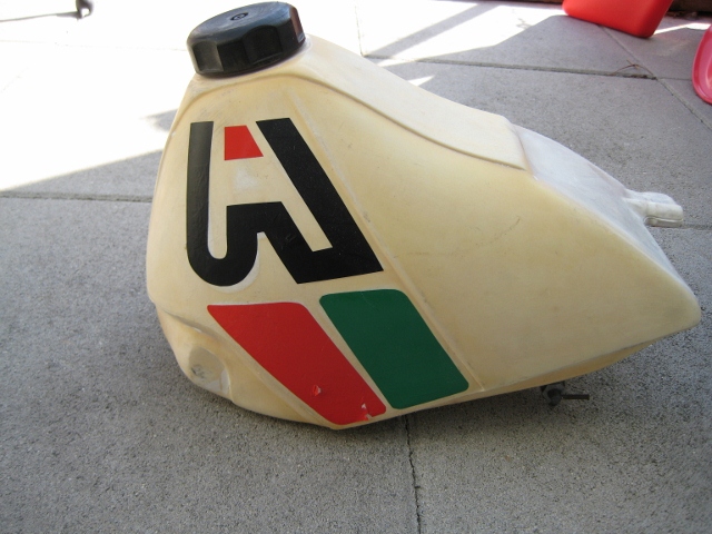

Die drei Fotos zeigen den Tank mit und ohne Kleber und dann nach einer 4stündigen Schleifprozedur!

Dateikommentar: Tank im Urzustand

Hi Christian
Der Tank ist ja schon um einiges besser geworden, sehr tief kann der Gilb nicht mehr sitzen,. Ich denk du mußt nochmal mit 80er Schmirgel ne Schicht abtragen und dann die Feinschleifprozedur nochmal wiederholen.
Das mit der Versiegelung kenn ich nur von Blechtanks.
http://www.ebay.de/itm/Tankversiegelung ... 19c9cb7079
Vieleicht geht das auch bei Kunststofftanks. Das Zeug ist n Harz und Harz hält generell auch auf Kunststoff.Mann müßte das mal mit nem ollen Tank ausprobieren.
Auf jeden Fall mußt du deinen Tank erst ordentlich weiß bekommen,bevor man ans versiegeln gehen kann.
