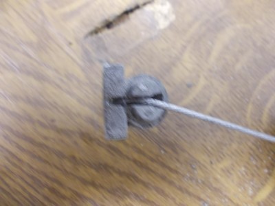

Der Schieber ist doch oben geschlossen an der Kante zum Schlitz hin...
Entweder stehe ich auf der Leitung oder ich verstehe Dich nicht.

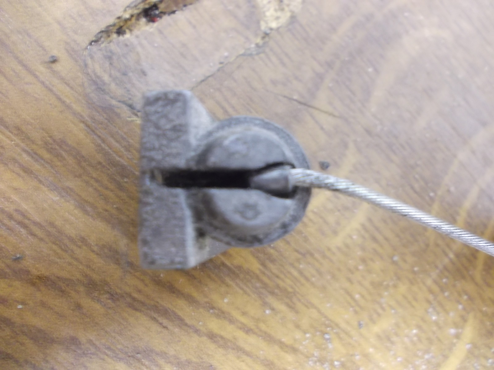

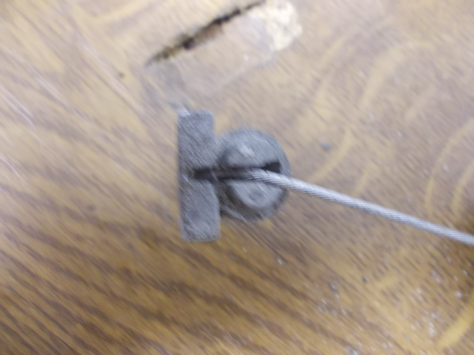

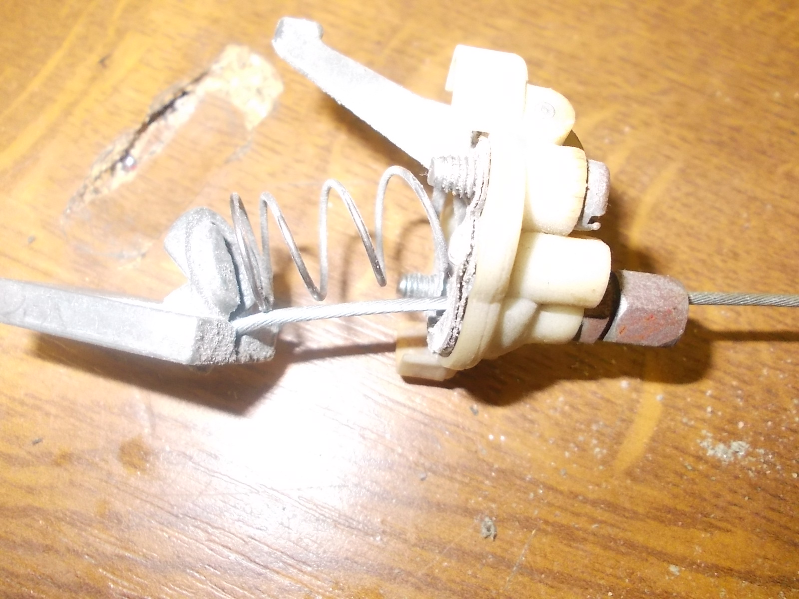

Bin mal schnell in die Werkstatt Bilder machen.
6D7891E3-DD8E-47A3-A426-1CF23CA4FE7A.jpeg [ 510.23 KiB | 12503-mal betrachtet ]
658CEA17-F6B1-4B97-95BA-9EBDF4472FCB.jpeg [ 496.43 KiB | 12503-mal betrachtet ]
E8D3E7CD-D0BA-47E6-A54D-FEBA2125586E.jpeg [ 488.2 KiB | 12503-mal betrachtet ]
Wenn du einen neuen Gaszug hast, musst du den Nippel unten etwas abfeilen, sonst kommt der beim ersten Bild nicht sauber senkrecht. Stösst quasi beim drehen an. Der Nippel auf dem Bild wäre noch zu lang, käme nicht um die Ecke.

Danke für die Bilder...
Wenn man es genau nimmt muss man den Nippel unten abknipsen, und einen neuen Gaszug (Nippel) verwenden.
