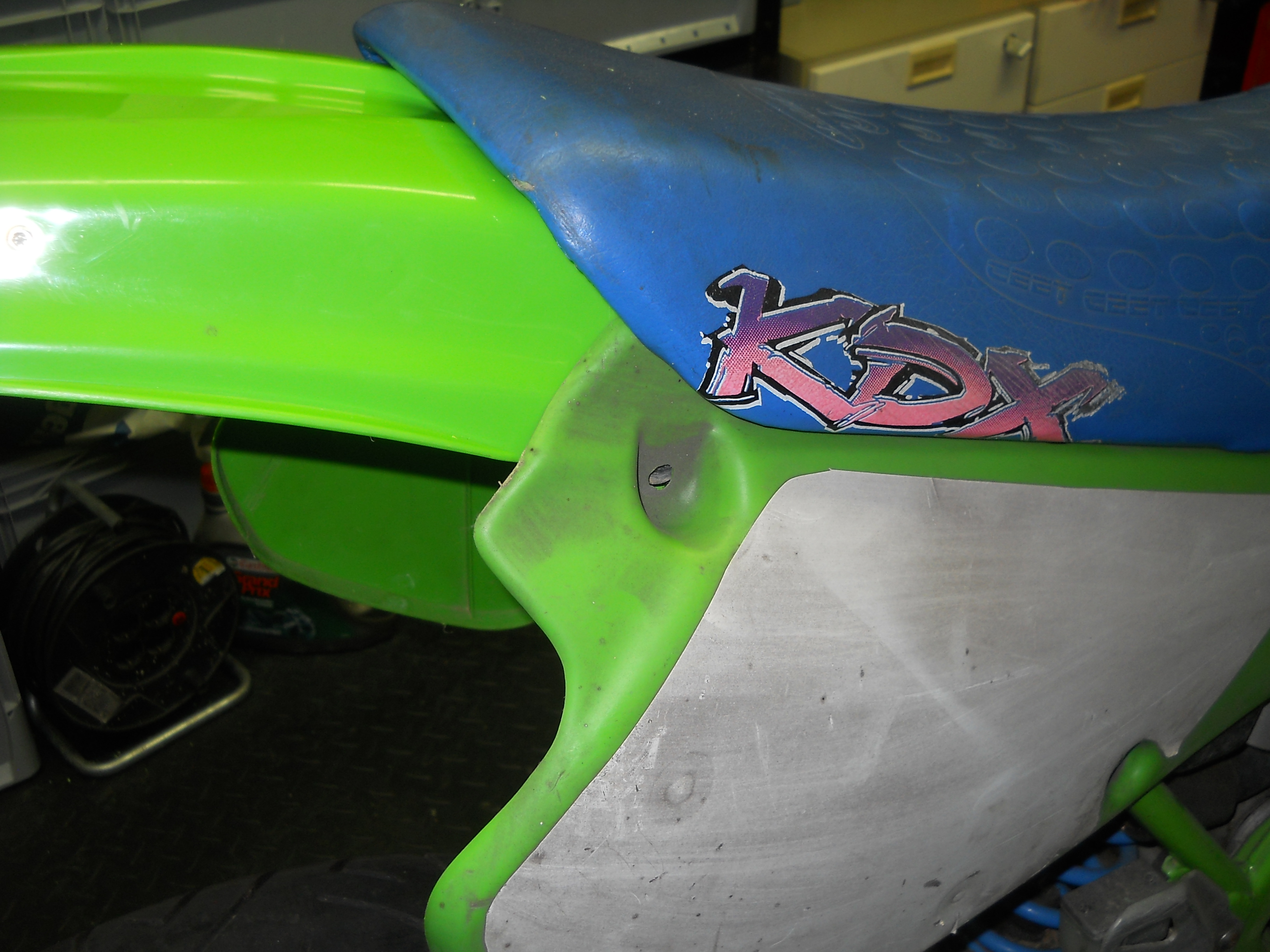

Also ich nehme alles was zur Hand ist, Blechschere, Dremel, Feilen, Schleifpapier, Heißluftfön.
Von Messern, speziell Cuttermesser würde ich abraten. Da hast du keine Kontrolle und wenn du abrutschst, dann wird es unspassig :o
Hier mal ein paar Bilder wo ich die Seitendeckel der KDX an die einzige noch zu bekommende Heckkotflügelform anpasse.

Und Nachher eben schön polieren, wurde hier ja mal beschrieben.

Was genau hast du da gemacht? Im ersten Moment habe ich gedacht, du hast den Deckel zum Koti hin gekürzt. Der Seitendeckel auf Foto 1 ist aber doch ein anderer als auf Foto 2 und 3, oder? Die Bohrungen sehen unterschiedlich aus, vor allem der hintere obere Schraubenausschnitt ist auf Foto 1 größer, oder täuscht das?

Bild 1 zeigt einen Zubehör Seitendeckel mit anderer Befestigungsbohrung, aber gleichen Abmessungen wie der bereits zugeschnittene auf Bild 2 und 3 zuvor hatte. Hatte vorher kein Bild von dem gemacht.
Sollte halt nur deutlich machen was mach alles anstellen kann.
