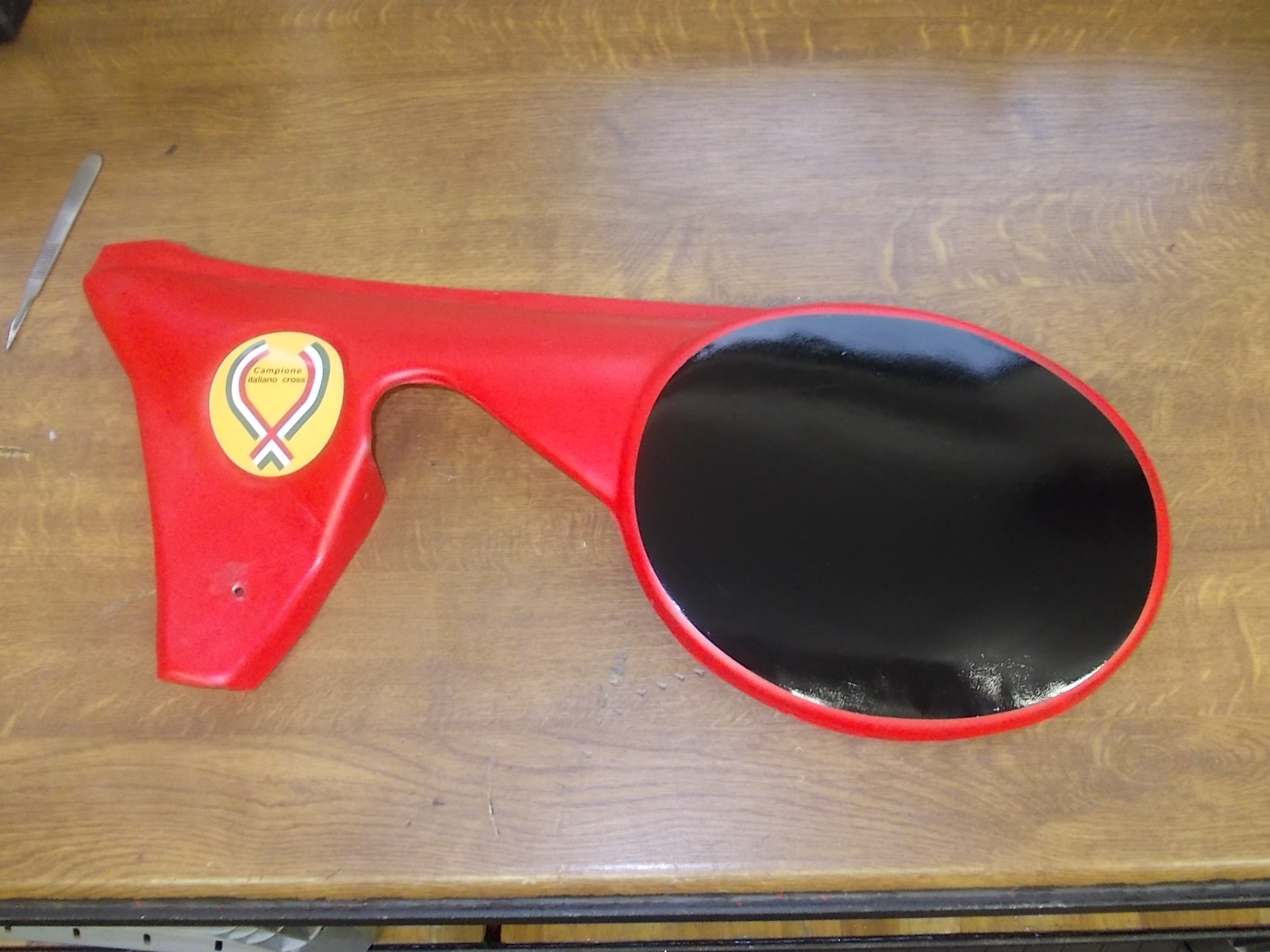

Will hier mal zeigen wie ich meine flächigen Aufkleber verklebe und warum ich nicht die einfachen nehme die sonst so angeboten werden.
Ich denke der Tipp die Fläche und die Aufkleber auf der Klebeseite mit Spüliwasser gut nass zu machen ist bekannt. So kann man die Aufkleber noch prima hin- und herschieben.
Damit das aber so richtig gut funktioniert, lasse ich mir von meinem Folienfuzzi noch ne klare Montagefolie über alles legen. Dadurch wird alles stabiler, man kann das Wasser und Blasen ohne Beschädigung der Oberfläche prima rausdrücken.

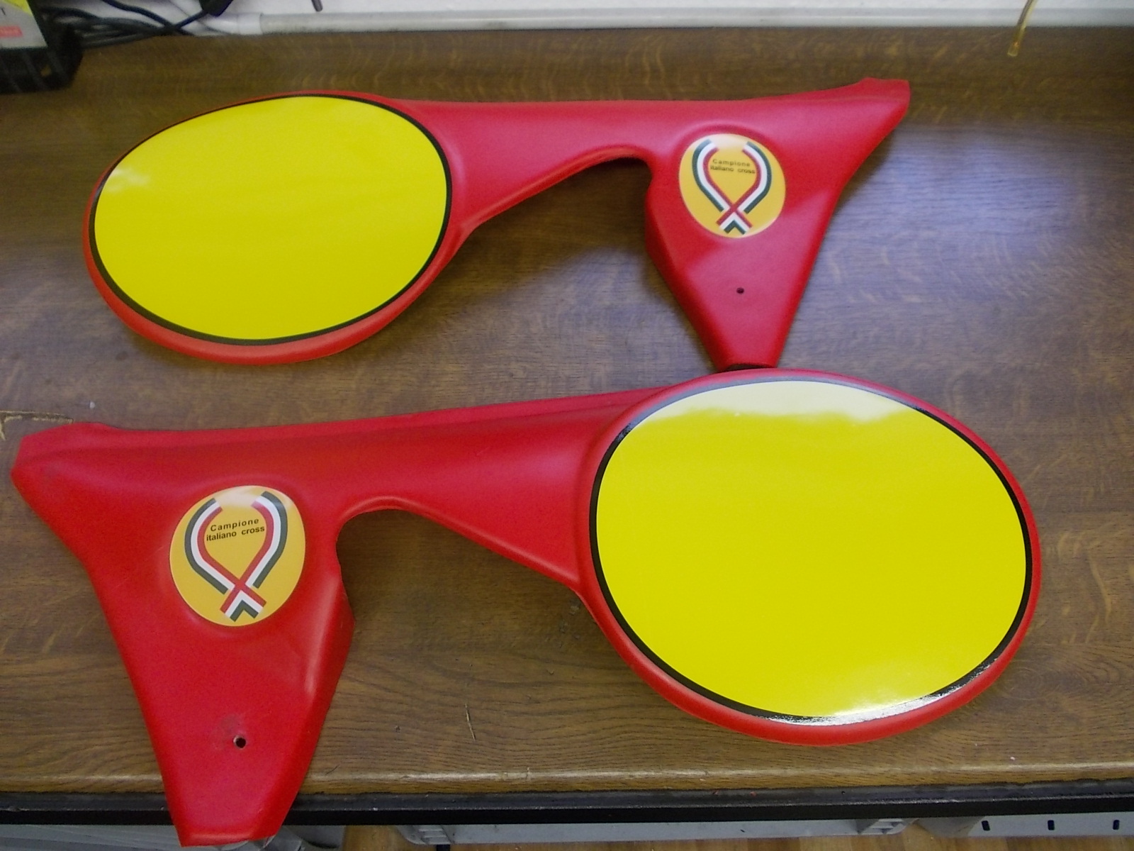

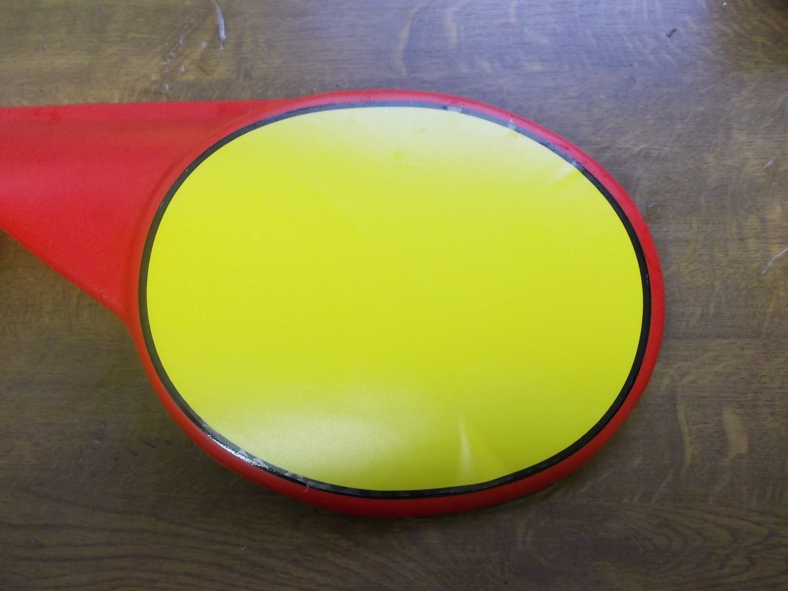

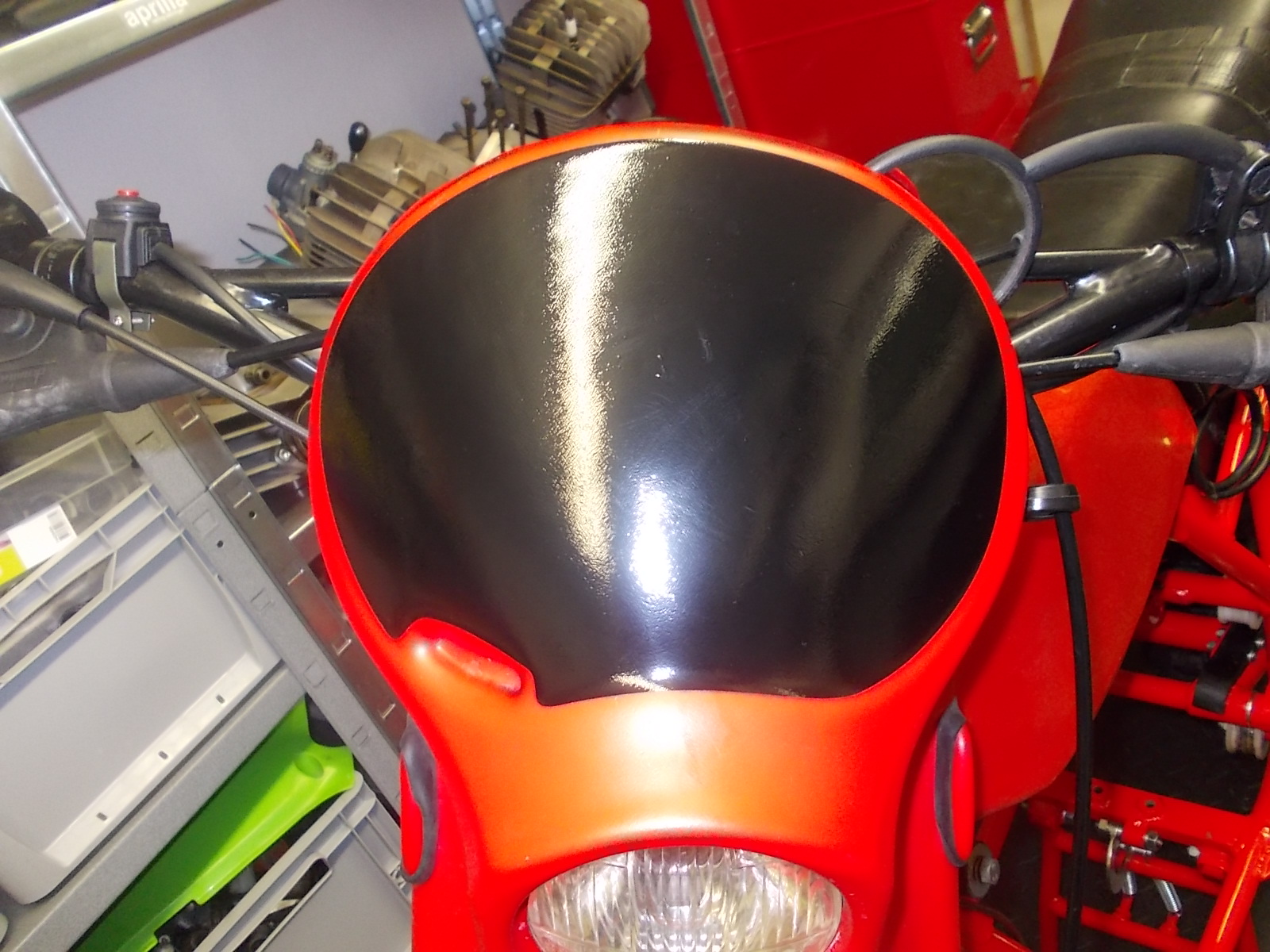

Ich erstelle mir ein gelbes Startnummernschild mit Rand ja indem ich zwei unterschiedlich große Folien erstellen lasse (EPS-Daten erstelle ich ja selbst)
Zuerst wird das Schwarze aufgeklebt und einen Tag später die Montagefolie entfernt. Einen Tag später, dann geht die easy ab.

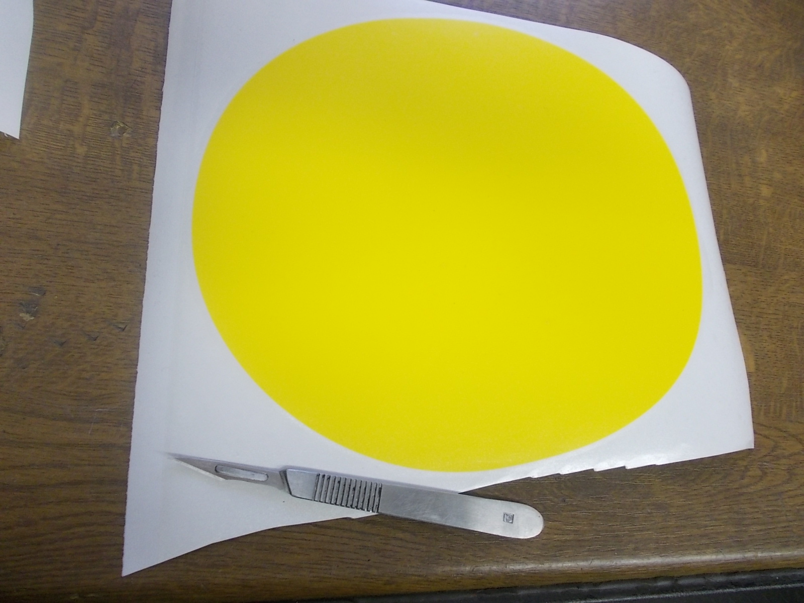

Die Aufkleber mit der Trägerfolie schneide ich 3-4 mm größer als den Aufkleber, so überlappt die Montagefolie.

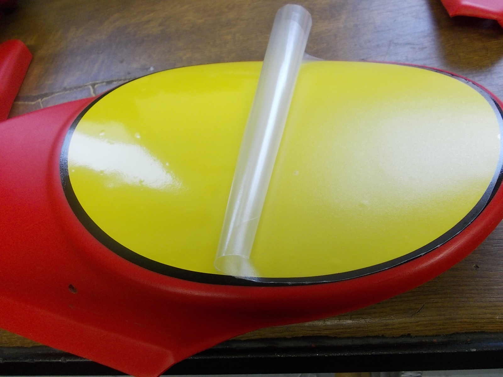

Aufgeklebt und positioniert gibt es noch Blasen (unten rechts). Die streiche ich mit nem Handtuch mit und mit raus über nen Zeitraum von 20min.

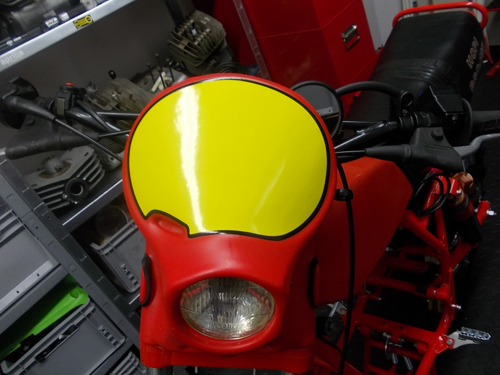

Hier sieht man die teilweise entfernte Montagefolie.

So sieht das dann alles verklebt aus für die Aspes Hopi.
DB812F98-85F3-423D-8945-26E89D58A062.jpeg [ 514.4 KiB | 10356-mal betrachtet ]
7748D471-0A3E-4FBA-991A-531F67E67EB3.jpeg [ 507.24 KiB | 10356-mal betrachtet ]
Ich arbeite total gerne mit der Montagefolie, auch wenn das pro Aufkleber 1-2 Euro ca. teurer kommt. Das stressfreiere Arbeiten ist mir das wert.
