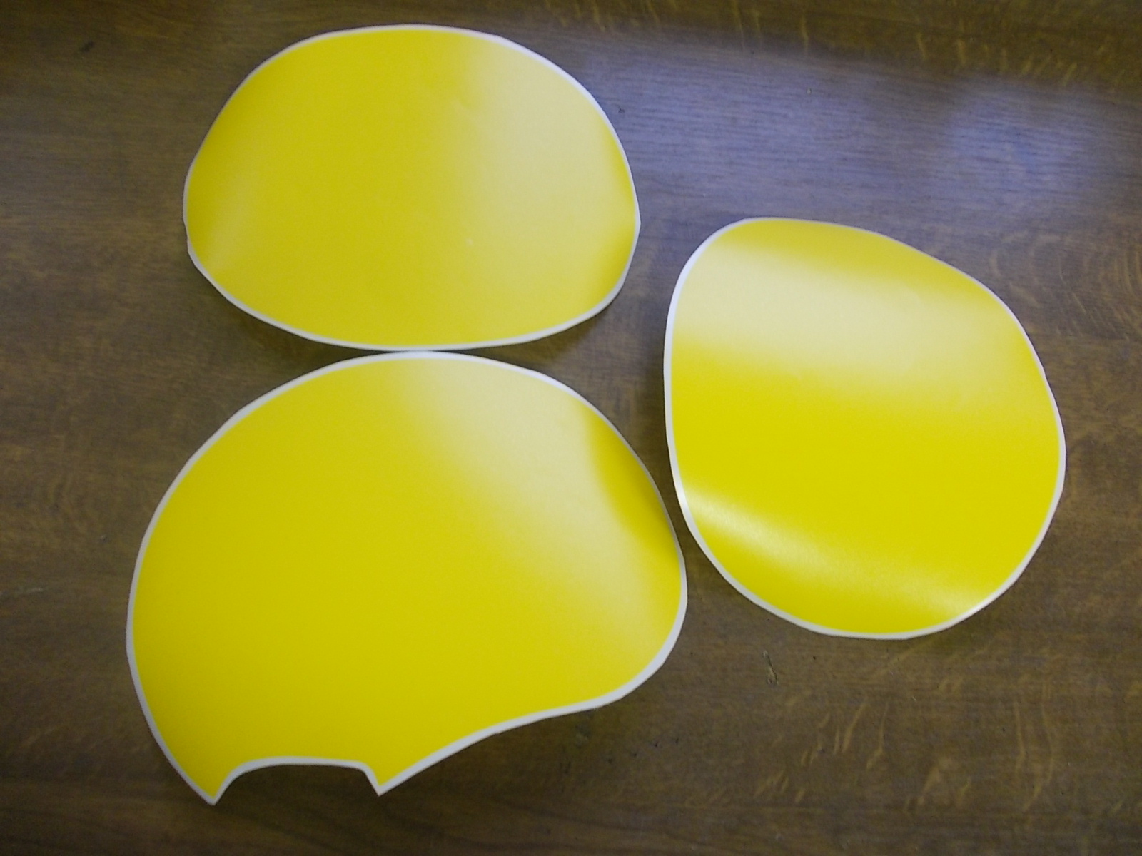

Ich erstelle mir ein gelbes Startnummernschild mit Rand ja indem ich zwei unterschiedlich große Folien erstellen lasse (EPS-Daten erstelle ich ja selbst)
Zuerst wird das Schwarze aufgeklebt und einen Tag später die Montagefolie entfernt. Einen Tag später, dann geht die easy ab.
0847360C-4D49-4E09-AF7C-C6BF77413410.jpeg [ 545.63 KiB | 10355-mal betrachtet ]
3396F299-67D4-4C8F-B047-5647326181B4.jpeg [ 491.05 KiB | 10355-mal betrachtet ]
Die Aufkleber mit der Trägerfolie schneide ich 3-4 mm größer als den Aufkleber, so überlappt die Montagefolie.

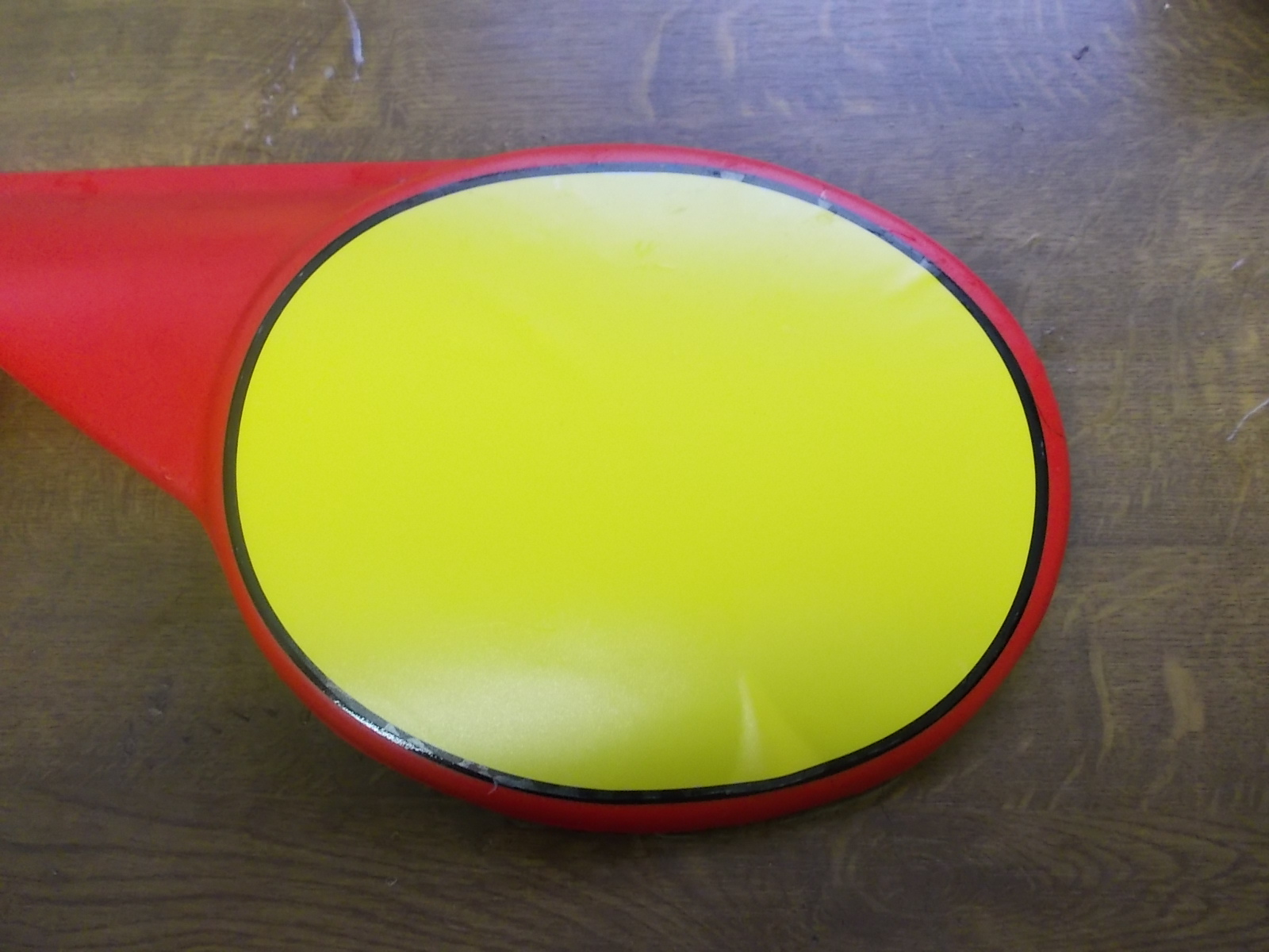

Aufgeklebt und positioniert gibt es noch Blasen (unten rechts). Die streiche ich mit nem Handtuch mit und mit raus über nen Zeitraum von 20min.
9231163E-E64B-49A4-AF52-B49EA59F3257.jpeg [ 503.93 KiB | 10355-mal betrachtet ]
Hier sieht man die teilweise entfernte Montagefolie.
68B5A8A1-FFFE-40A0-BA42-7BCAB7DB6B49.jpeg [ 526.45 KiB | 10355-mal betrachtet ]
So sieht das dann alles verklebt aus für die Aspes Hopi.
DB812F98-85F3-423D-8945-26E89D58A062.jpeg [ 514.4 KiB | 10355-mal betrachtet ]
7748D471-0A3E-4FBA-991A-531F67E67EB3.jpeg [ 507.24 KiB | 10355-mal betrachtet ]
