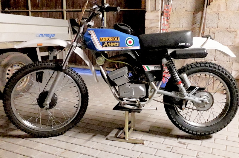

76er Baujahr! Also mit GFK Tank?! Fette Beute aus Novegro?
Bilder wollen wir sehen
 Betreff des Beitrags: Re: Schwingenbuchse
BeitragVerfasst: 21. Feb 2020 21:35
Abrakadabra
2020-02-21-20-31-45.jpg [ 104.08 KiB | 17808-mal betrachtet ]
BeitragVerfasst: 22. Feb 2020 08:35
Beiträge: 6414
::- das Modell mit CS Zylinder!
Sieht ja schon mal gut aus wie die da steht. Bin gespannt die in freier Wildbahn zu sehen.
Gratulation zu dem Moped, Werner

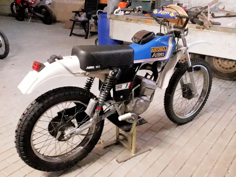

sehr schick das Moped! Ist glaub ich noch der Rahmen der so ähnlich ist wie der meiner ollen CS 75, an ein paar Ecken anders und mit Verstärkungen im Rahmendreieck.
BeitragVerfasst: 23. Feb 2020 10:58

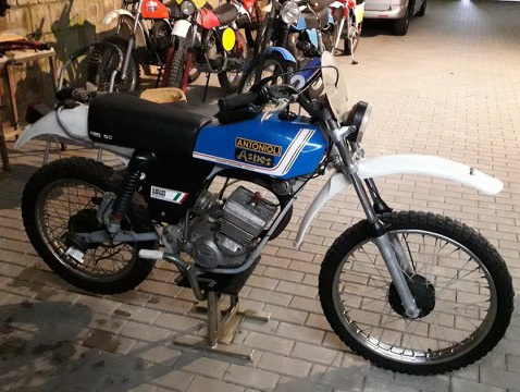

Geile Kiste. Mehr Bilder bitte, Werner. Ih stell die gerne für dich ein.
BeitragVerfasst: 23. Feb 2020 18:11
Hier noch 2 Pics vom Werna
