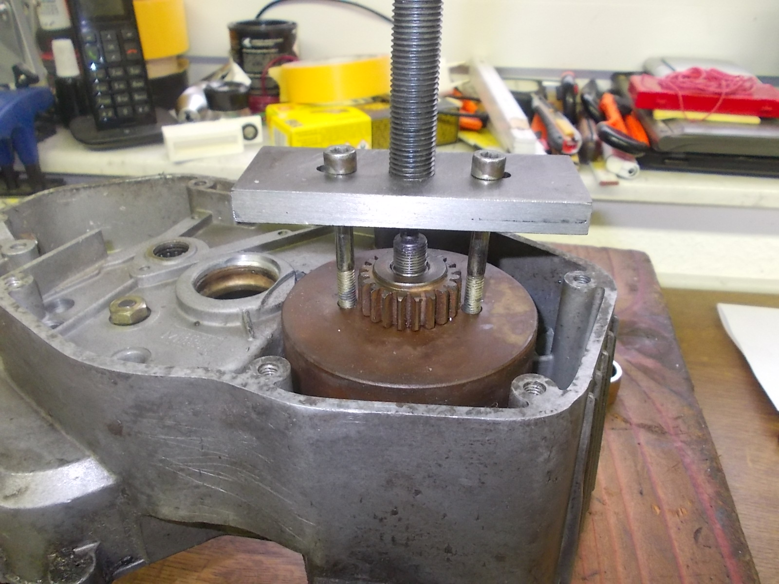

Manchmal sind die Primärräder aber so was von fest, da muss der Abzieher noch gesichert werden.
DAE08DE8-21F3-4186-A2EB-A9AFC92E4BF2.jpeg [ 474.85 KiB | 8693-mal betrachtet ]
Alles auf Spannung und dann mit dem Brenner erwärmt.
Plötzlich macht es dann Peng und alles ist los

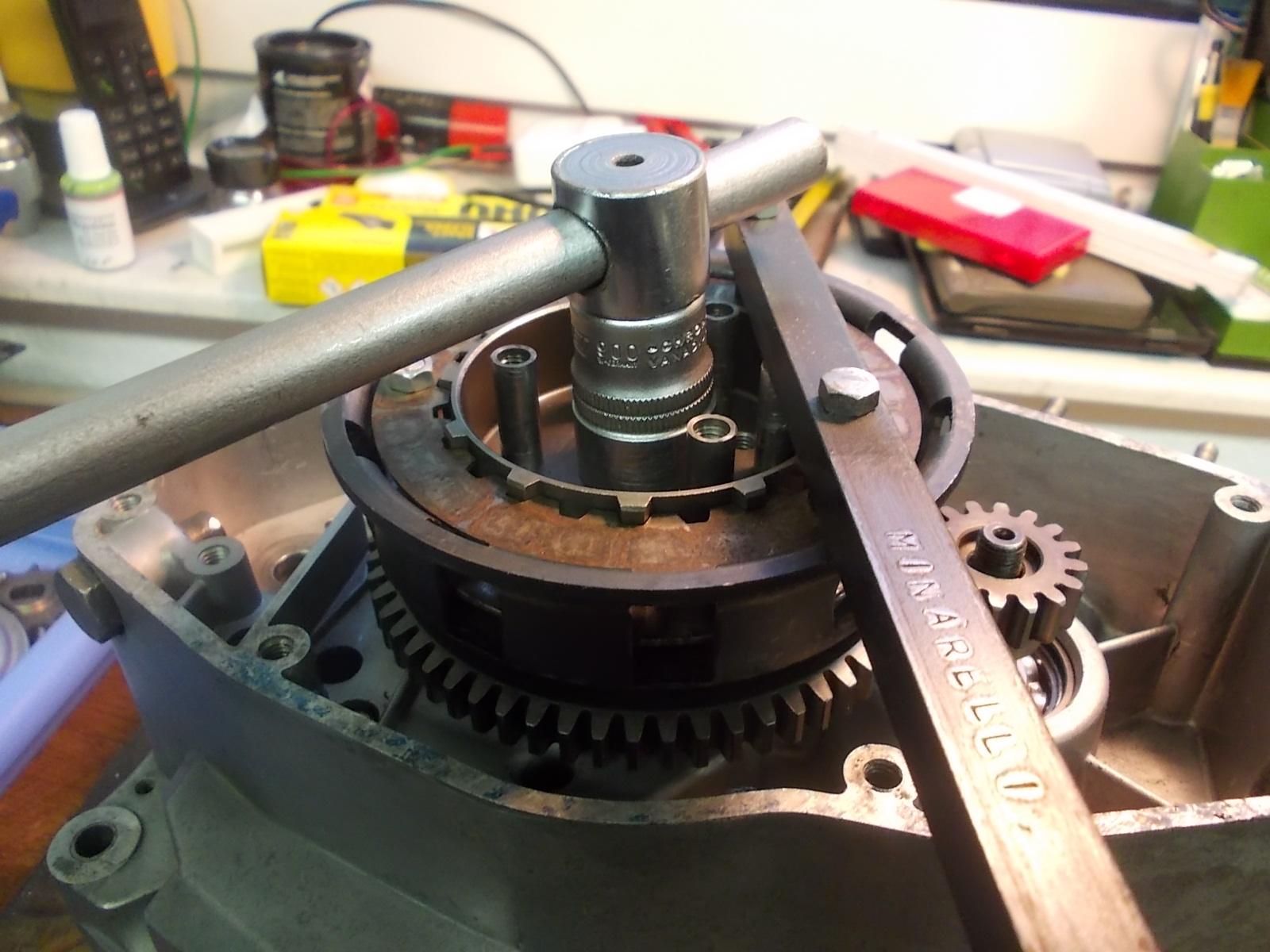

Ich baue mir für alle Motoren die unterschiedlichen Kupplungskorbhalter immer aus zwei alten Stahlscheiben.
6436AEC1-CF61-4DE6-97A5-4E398C862450.jpeg [ 496.99 KiB | 8693-mal betrachtet ]
42EF002E-5CDA-4846-8C38-6EB0088BB3BB.jpeg [ 513.6 KiB | 8693-mal betrachtet ]
Mittlerweile beschrifte ich die ganzen Halter (Morini, Minarelli, Beta, Mac Minarelli, Kawasaki) mit Schlagzahlen, sehen teilweise doch alle gleich aus.
