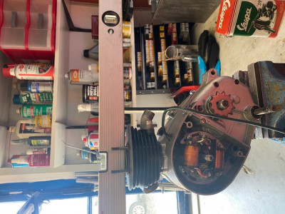

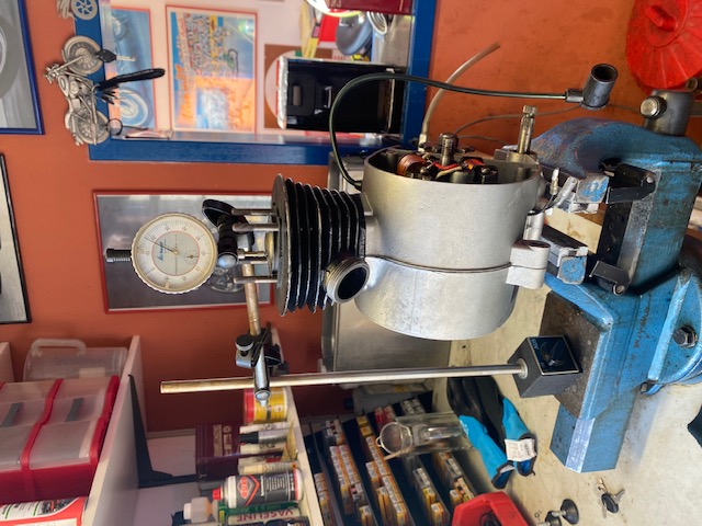

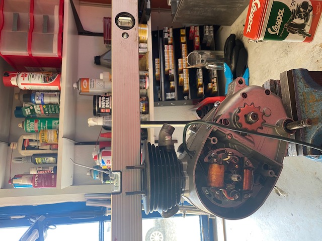

Ich habe den ausgebauten Motor mit der hinteren unteren Motorhalterung so in den Schraubstock (mit Schonbacken) gespannt, dass der Zylinder nahezu senkrecht stand.
Bei abgenommenen Kopf eine Wasserwaage auf den Zylinder auflegen und die Position des Motors feinjustieren.

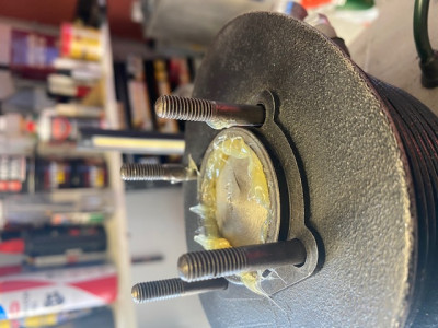

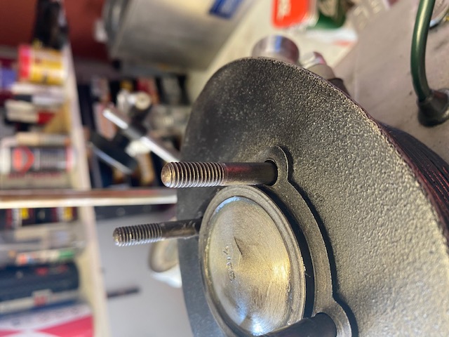

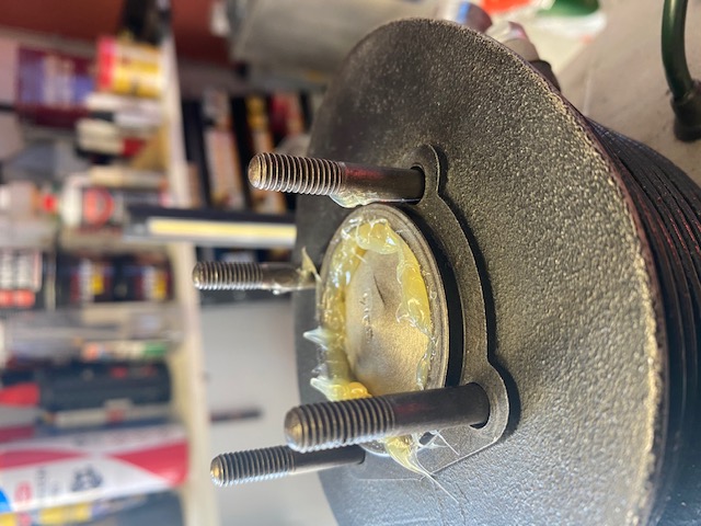

Kolben etwas unter den oberen Totpunkt stellen und am oberen Rand des Zylinders rundum eine Raupe (sauberes) Fett auftragen.
Kolben ganz knapp unter OT stellen, das Fett als dichtendes Medium Richtung Kolbenringe drücken, überschüssiges Fett entfernen.
Das soll nur verhindern, dass das Prüfmedium über die Ringstöße wegsickert.
Ein Stativ mit Meßuhr auf den Kolben und OT ermitteln, am Polrad anzeichnen, damit man kontrollieren kann, ob sich was verstellt.

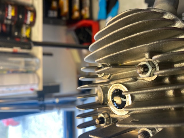

Mit einer kleinen Spritze mit gut ablesbarer Skala Wasser in das Kerzenloch, bis zur Oberkante.
Die Menge, die Platz hat, notieren.

Der Minarelli der Testi Weekend Cross war diese Woche dran.
Trotz 0,4mm Übermaß war die Verdichtung bei gerade mal 8,5 : 1.
Der Zylinder war ab Werk wohl etwas kurz, die Überströmer wurden in UT nicht ganz frei.
Damit die Steuerzeiten stimmen wurde er mittels Fußdichtung etwas höher gesetzt.
Um auf eine annehmbare Verdichtung zu kommen, die im Bereich des Sollangabe des Werkes liegt, hätte man den Kopf soweit abdrehen müssen, bis eine Quetschkante von 0,0mm übergeblieben wäre, der Kolben wäre am Kopf angestanden.
Also wurde der Zylinder unten unterlegt, oben gekürzt und im Kopf wurde die Quetschkante entsprechend nachgesetzt und tiefer ausgedreht.
Ich kann nur empfehlen alles zu kontrollieren, was Italiener zusammengebaut haben....
Beim Abdrehen des Kopfes hat sich gezeit, dass der Dichtsitz der Kerze nicht parallel zur Dichtfläche des Kopfes ist.

Aber warum hast du da auf den einen Bild Fett oben am Kolben?
Und wie hast du den nicht parallelen Sitz der Kerze erkannt?

Das Fett dichtet ab, damit das Wasser beim Auslitern nicht über die Kolbenringstöße wegsickern kann.
Fettwurst in den Zylinder, Kolben auf UT stellen, überschüssiges Fett entfernen.....
Der Kopf wird mit einem Dorn im Kerzengewinde in die Drehbank gespannt.
Wenn die Dichtfläche dann nicht rund läuft, muss das Gewinde oder der Kerzensitz schief sein.

OK das geht aber nur bei senkrechtem Kerzenloch. Da hätte ich den Kopf eher plan auf die Fräse gespannt und einfach mal mit nem Fräser schnell über den Kerzensitz.
