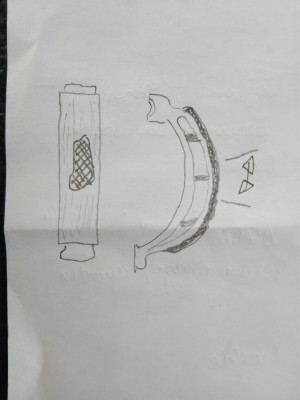

Hab ein mordsproblem mit den bremsen meiner kleinen trial
Durchmesser der trommeln ist 118mm
Breite der beläge ist 20mm
Habe solche beläge bestellt
Passen auch pi mal auge tiptop
Allerdings nicht ganz
Sie berühren nur in der mitte die trommel
Also bremst nur ein ein-euro-großes stück
Hat jemand nen tip um die z.B. einzuschleifen oder sonstiges??
Hab halt angst dass was passiert, macht so auch keinen spaß rumzueiern
Danke schonmal
Gruß felix

Hier noch eine skizze
Hoffe man kann erkennen, was ich meine
Gruß felix

Die quick and dirty Variante ist:
Kreide auf die Beläge und dann denn Deckel in die Trommel, von Hand drehen und nachher sieht man was nur "trägt", denn da ja ist die Kreide weg bzw. verkratzt.
Diesen "Hügel" mit der Feile egalisieren, ein zwei Feilenhiebe sollten genügen. Dann das Ganze von vorne.
So was würde man in der Zerspanungstechnik auch unter "einschaben" abhandeln.
Aber vorher mal die Bremstrommel mit nem Edding schwärzen und da mal das "Tragbild" sich anschauen. Nicht das du eine unrunde Trommel hast, dann hast du nämlich ein anderes Thema zum aufarbeiten.
Also erst Trommel schwärzen und schauen ob über den ganzen Umfang das abgetragen wird. Wenn ja mit Kreide die oben beschrieben Geschichte.

Also, nach meiner bescheidenen Auffassung dürfte es bei Simplexbremsen aus Gründen der Geometrie nahezu nicht möglich sein, dass die Beläge vollständig flächig an der Trommel angepresst werden. Bei Duplexbremsen hingegen müssten sie vollflächig anpressen, jedenfalls wenn sie eingefahren sind.
 Betreff des Beitrags: Re: Bremsenproblem
BeitragVerfasst: 14. Jun 2018 21:27
Johannes das ist vollkommen richtig, komplett kann der Belag nie bremsen. Aber er sollte schon mehr wie das Dargestellte aufliegen.
