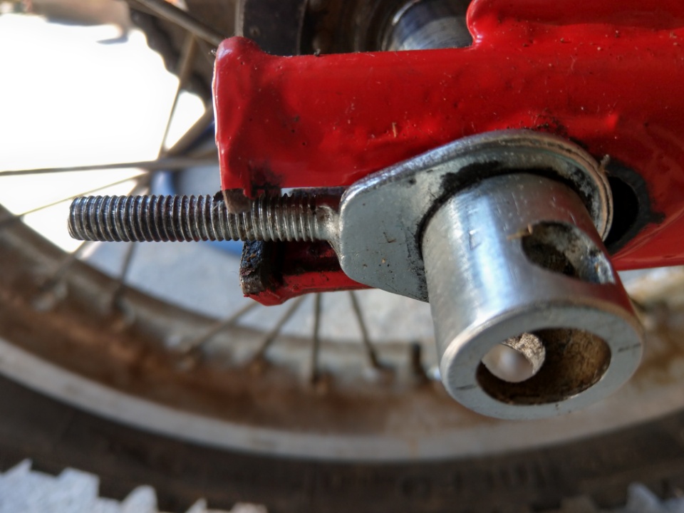

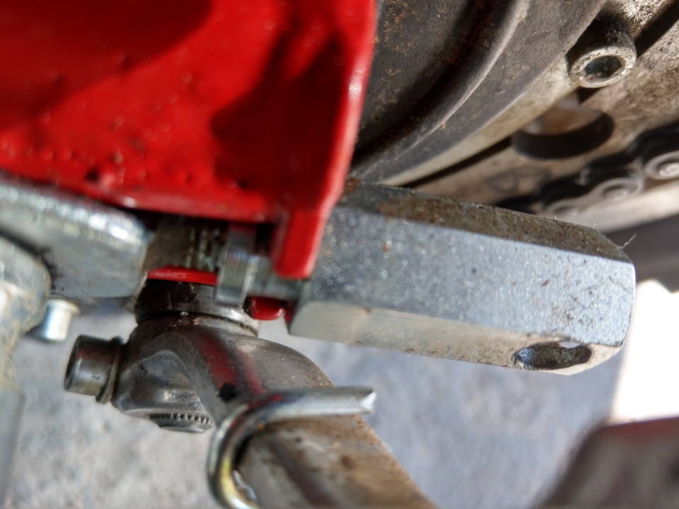

Suche Bezugsquelle für Langmutter Kettenspanner.

Wie sieht die denn aus? Haste mal ein Bild und/oder Maße?
BeitragVerfasst: 15. Jul 2018 20:50
So sieht die aus. .
2018071520471600.jpg [ 157.07 KiB | 27514-mal betrachtet ]
2018071520473200.jpg [ 146.99 KiB | 27514-mal betrachtet ]

Könnte man eine Langmutter bearbeiten
BeitragVerfasst: 17. Jul 2018 07:40
Ronco hat geschrieben:
die wird sicher nicht den gewünschten Außensechskant passend zum (M6?) Innengewinde haben und somit zu wenig Fleisch für den anzudrehenden Absatz.
Ich würde einfach ein passendes Sechskant Material nehmen was bei mir rumliegt, denke 17er Schlüsselweite wenn ich so schaue.
- Den Absatz gedreht und die große Nut für die Schwinge eingestochen
- Durchbohren mit 5,0 und M6 Gewinde rein
- auf passende Länge gebracht
- Auf der Fräse dann noch die Querbohrung rein
und Fertig
