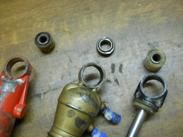

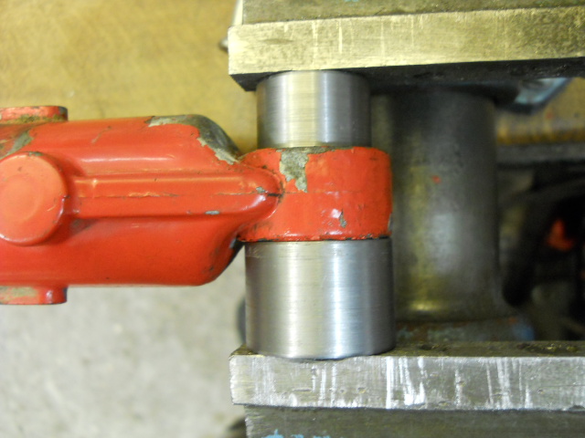

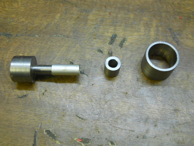

Angefangen habe ich damit mir was zu bauen um die Buchsen aus den Federbeinaugen zu bekommen, Gleich mal so aufgebaut, das ich mit unterschiedlich dicken Büchsen die unterschiedlichen Bohrungen der Federbeinbuchsen auspressen kann.

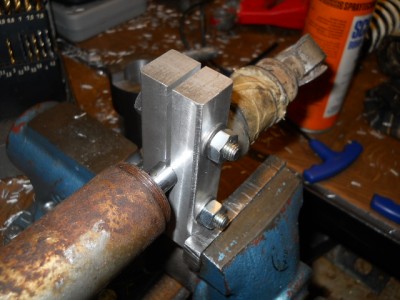

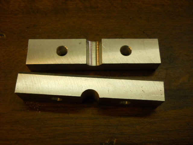

Um dann die Federbeinaugen von den Kolbenstangen zu bekommen hab ich mir ein Alumaterial genommen und ne 12mm Bohrung sehr fein gebohrt und mit guter Oberfläche ausgedreht. Das Teil der Länge nach durchgesägt und vorher noch mit Querbohrungen versehen. Das Ganze kommt dann nach dem Festziehen in den Schraubstock.
DSCN1547.JPG [ 142.78 KiB | 26824-mal betrachtet ]
DSCN1548.JPG [ 172.49 KiB | 26824-mal betrachtet ]
Trotzdem muss man hier teilweise heftig mit Rostlöser und Wärme/Hitze arbeiten.

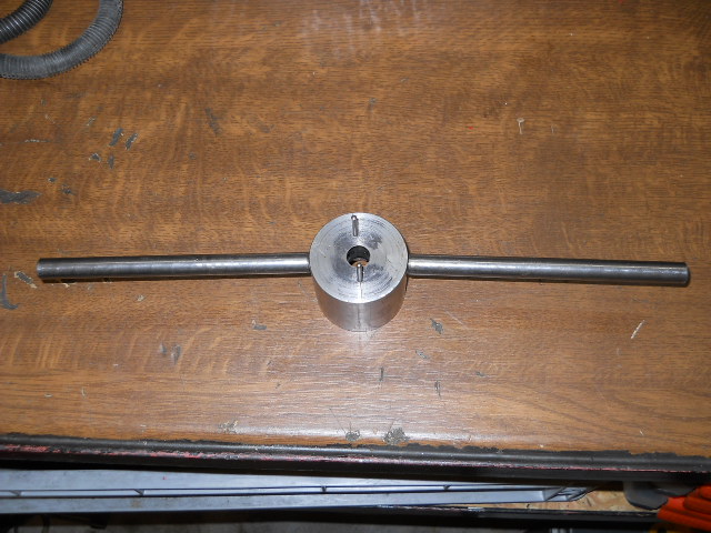

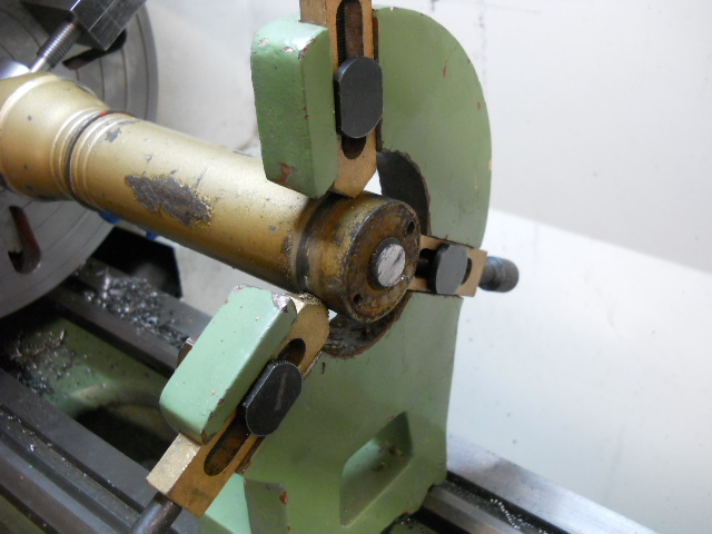

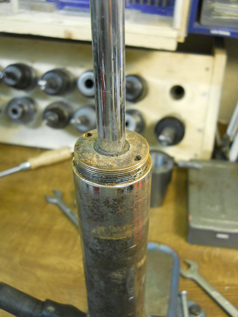

Ich hab mir für die Deckel der Bitubos ein Werkzeug gebaut um besser in die Stirmlöcher zu kommen. Bin selbst mit guten Stirnlochschlüssel immer wieder abgerutscht und hab mir die Löcher vermackt. Dieses Werkzeug kommt über die Kolbenstange (Federbeinauge ist schon entfernt) und wird vom Stoßdämpfer selbst geführt. Zum Öffnnen sind gehärtete Stahlstifte drin
DSCN1550.JPG [ 146.53 KiB | 26823-mal betrachtet ]
DSCN1551.JPG [ 148.5 KiB | 26823-mal betrachtet ]

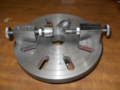

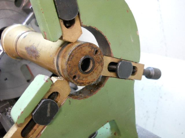

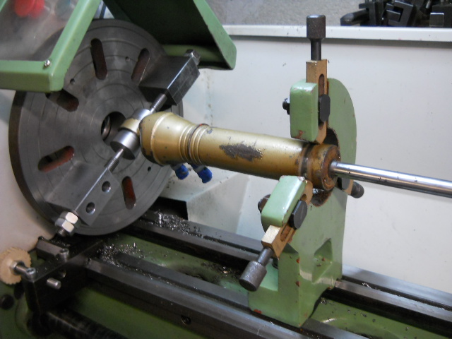

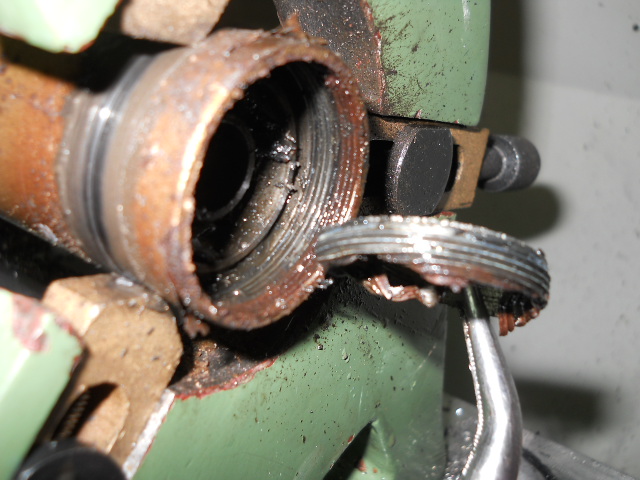

Trotzdem hab ich Bitubos die sich weiterhin weigern ihren Deckel herzugeben (sieht man auf den vorherigen Bildern, da ist noch ein verbogener Stahlstift zu sehen). Da hab ich mir eine Vorrichtung für die Planscheibe meiner Drehbank ausgedacht, wo ich die Federbeinaugen in einstellbaren Kegeln spannen kann. Geführt wird das Federbein dann noch von einer feststehenden Lünette.
Vorrichtung.JPG [ 154.49 KiB | 26807-mal betrachtet ]
Hier sieht man was ich damit mache. Ich säge die rausgezogene Kolbenstange (eh verrostet) ab und schiebe den Rest zurück. Dann bei niedriger Drehzahl vorsichtig ausgedreht bis kurz vor das Gewinde. Dann kann man das Restgewinde mit nem kleinen Meißel (alter Schraubenzieher :roll: ) vorsichtig aus dem Gewinde klopfen. Zum Schluß mit ner Zange entfernen und das Gewinde im Federbein wurde mit einer Gewindefeile überfeilt.

Den Deckel hab ich damals mit Stirnlochschlüssel auch nicht rausbekommen.
Ich hab auch die Stange abgesägt und anschließend das Loch auf Knarrenvierkant mit Trennscheibe aufgedremelt. Vier Schnitte, Knarre rein, Deckel auf. Man glaubt gar nicht, wie einfach die blöden Deckel sich dann lösen.

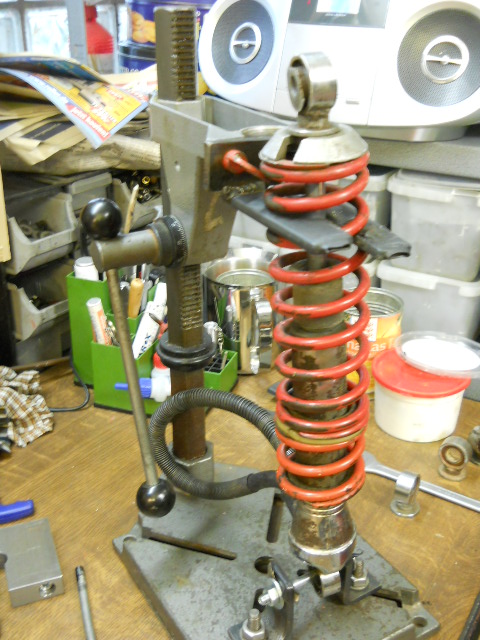

So gestern mal ein wenig weiter Bitubo Federbeine zerlegt.

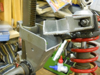

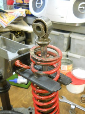

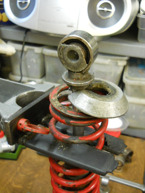

Dazu prima mit dem zum Federspanner umgebauten Bohrständer gearbeitet.
DSCN1562.JPG [ 193.61 KiB | 26763-mal betrachtet ]
DSCN1563.JPG [ 181.07 KiB | 26763-mal betrachtet ]
DSCN1564.JPG [ 190.56 KiB | 26763-mal betrachtet ]

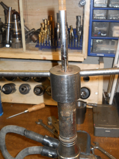

Hier sieht man jetzt den Einsatz des selbstgebauten Stirnlochschlüssel.
DSCN1557.JPG [ 188.21 KiB | 26763-mal betrachtet ]
DSCN1559.JPG [ 169.17 KiB | 26763-mal betrachtet ]

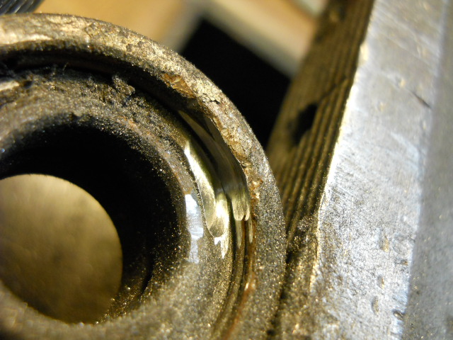

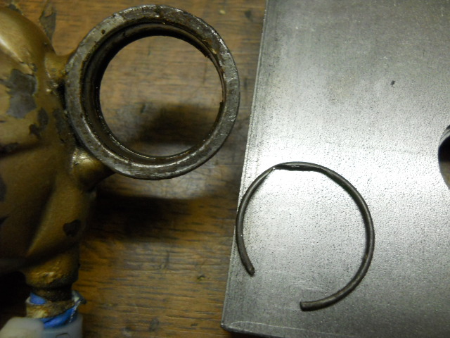

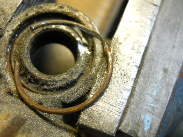

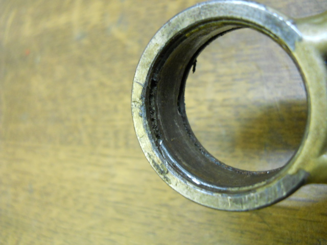

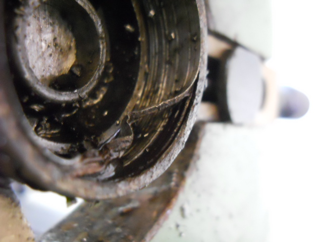

Was mir im Moment noch Kopfzerbrechen macht sind die blöden Sicherungsringe im Federbeinauge. Die sind gerade am Ende, so das man nichts unterheben kann. Einmal hab ich mir geholfen, indem ich den Ring mit dem Dremel dünn geschliffen habe. Aber das Richtige ist diese Methode auch nicht.
DSCN1532.JPG [ 156.5 KiB | 26763-mal betrachtet ]
DSCN1537.JPG [ 160.15 KiB | 26763-mal betrachtet ]

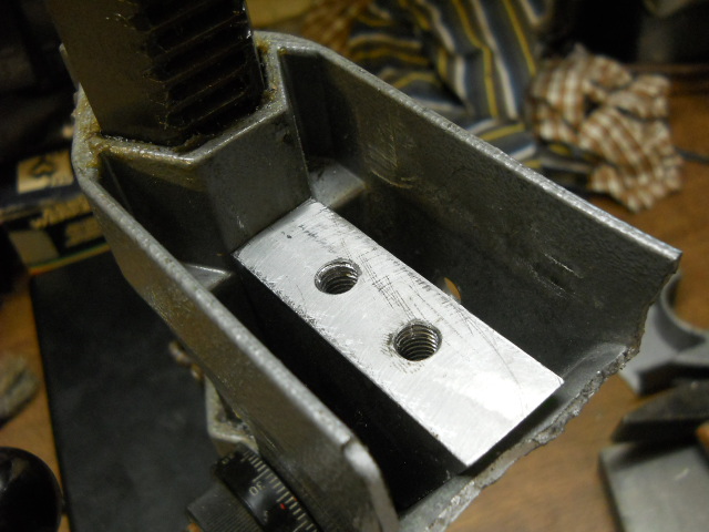

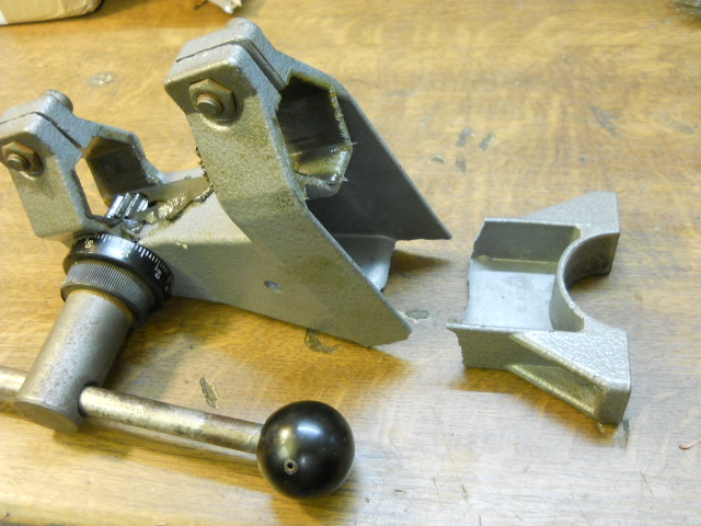

Tja und dann hat es plötzlich einen Knacks gemacht und mein schöner Federspanner meinte sich teilen zu müssen.
DSCN1565.JPG [ 174.82 KiB | 26763-mal betrachtet ]
DSCN1566.JPG [ 173.5 KiB | 26763-mal betrachtet ]
Da muss ich jetzt die Tage mal ran und das Ding reparieren und gleich verstärken.

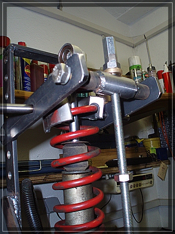

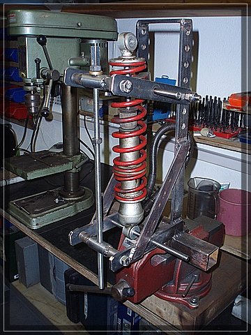

Hi Kalle,
hatte damals das gleiche Problem mit dem demontieren. Vorallem nach der Aufbereitung den Dämpfer wieder ohne Beschädigung zusammen zubauen.
Compressed_0002.jpg [ 177.56 KiB | 26761-mal betrachtet ]
Compressed_0003.jpg [ 200.99 KiB | 26761-mal betrachtet ]

Wow Tom, schöne Konstruktion ::-
Meine hat bis zum Bruch auch perfekt funktioniert, damit sind schon bestimmt 40 Federbeine aus- und wieder zusammengebaut worden.
Werde erst mal versuchen, das Teil wieder herzurichten, hab da schon meine Ideen. Wenn Neubauen, dann sicherlich so was wie dein Teil.

Danke Kalle,
hab zusätzlich die gedrehten Halbschalen gummiert, damit beim montieren die Federn nicht zerkratzt werden.
Das wichtigste ist aber, dass die Feder da bleibt wo sie soll.
Tom44

So der Federbeispanner ist wieder repariert. Hab zusätzlich eine Abstützung im Inneren gemacht. Wenn das Teil jetzt an irgendeiner anderen Stelle den Geist aufgibt wird was wie von Tom gebaut.

Mit den blöden Sicherungsringen hab ich weiter gekämpft. Hab mal in meinen Lieblings Zerspannungsforen gepostet, aber keine umsetzbaren Tipss bekommen. Daher die desktruktive Methode mit Dünnschleifen mittels Dremel bei allen Sicherungsringen praktiziert. Hat mich so an die 6-7 Schleifstifte und jede Menge unfletiger Worte gekostet :twisted:
DSCN1567.JPG [ 166.92 KiB | 26731-mal betrachtet ]
DSCN1568.JPG [ 173.1 KiB | 26731-mal betrachtet ]

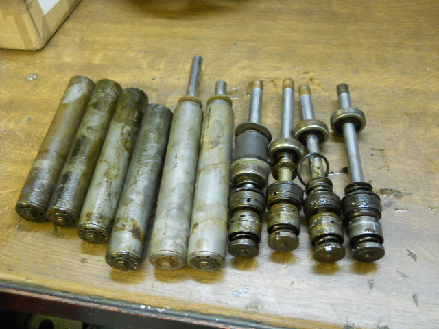

Jetzt hab ich insgesamt für's erste mal 6 Bitubos zerlegt.
DSCN1572.JPG [ 167.75 KiB | 26731-mal betrachtet ]
DSCN1573.JPG [ 167.03 KiB | 26731-mal betrachtet ]

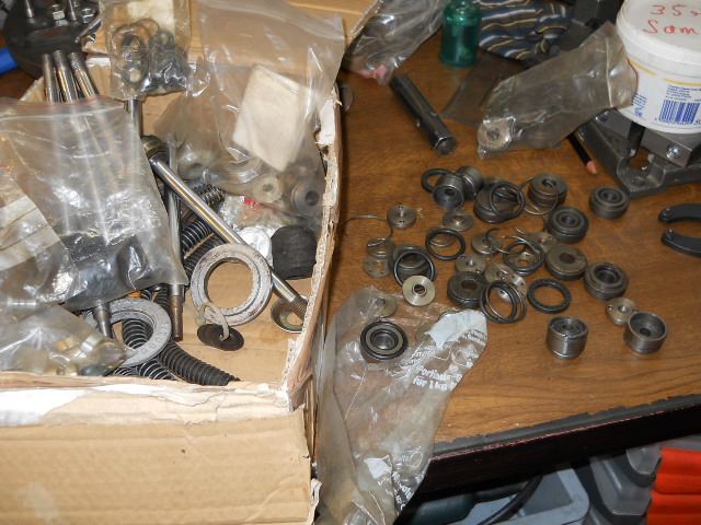

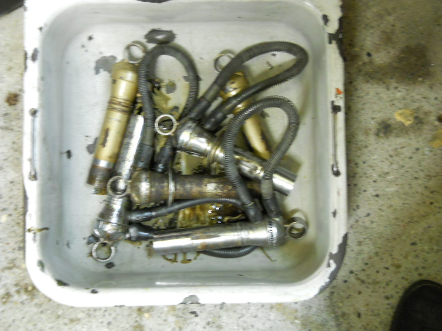

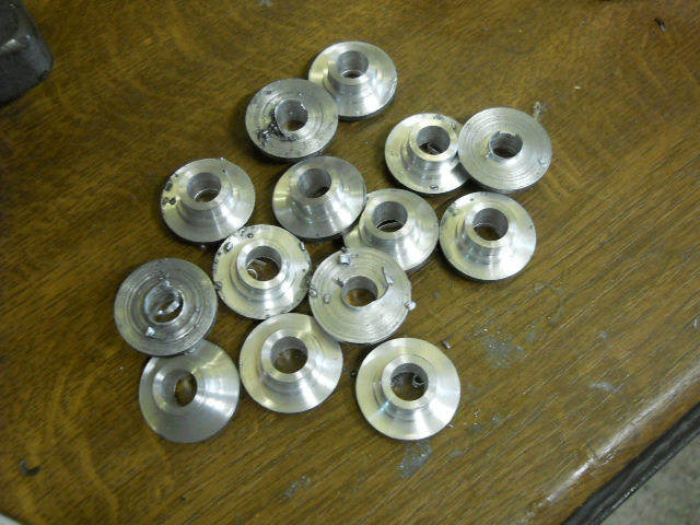

Jetzt heisst es die Teile noch von den Schläuchen zu befreien und zu säubern. Dann nehme ich die Gehäuse mal mit in die alte Heimat zum strahlen. Bin mir noch nicht sicher wie ich die Gehäuse mache, einige waren so bronze/gold lackiert, andere billgst verchromt. Ich denke ich schaue mir mal an wie schlimm die jeweils nach dem Strahlen aussehen. Evtl. nehme ich die Besten dann, überschleif und poliere die und ab zum verchromen. Mal sehen.
In der Zwischenzeit kümmere ich mich mal um die Besorgung von Gelenklager und Sicherungsringe :twisted: . Dann muss ich ja jede Menge von den Aludeckel für die Federbeine drehen, die waren ja alle total verrottet.
Bis dahin, hat der Kollege hoffentlich Zeit gefunden, mich in die Geheimnisse der Stößdämpferüberholung einzuweihen.

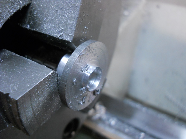

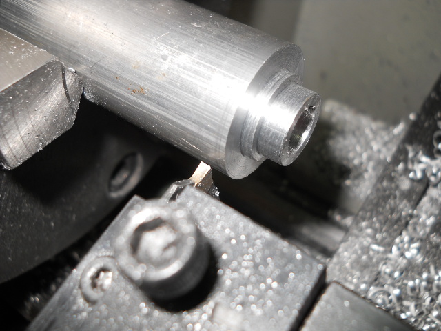

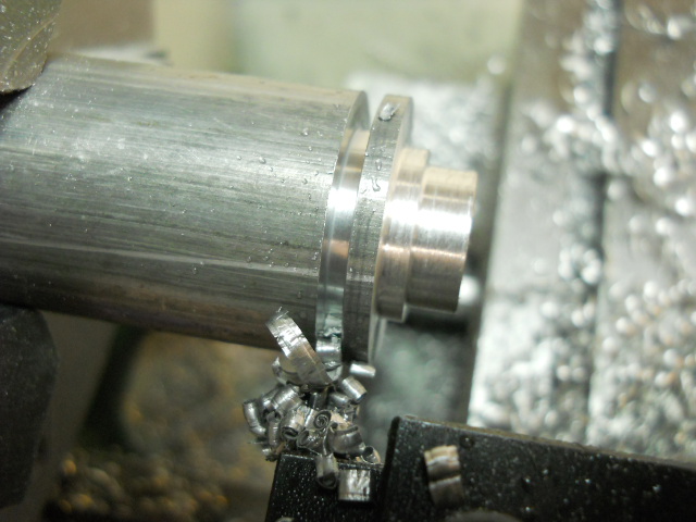

Brrr gestern war es nicht wirklich schön, da hab ich mich dran gemacht die Buchsen für die Federbeinaugen anzufertigen.
Mühsame und eintönige Arbeit, aber Aris kam mit Michael (Minersbikes) und drei seiner Kumpels auf die Schnelle mal vorbei. Die armen Kerle haben eine Woche Regenkombitest im Schwarzwald hinter sich. War sehr nett mit den Jungs.
Aber hier der Bericht zu den Buchsen:

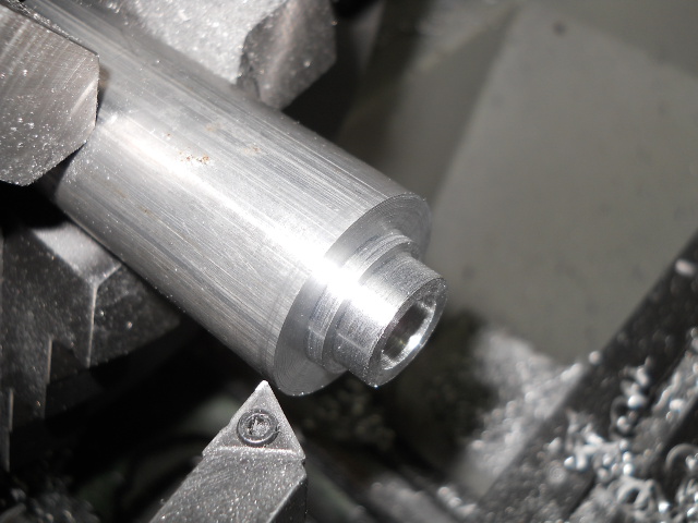

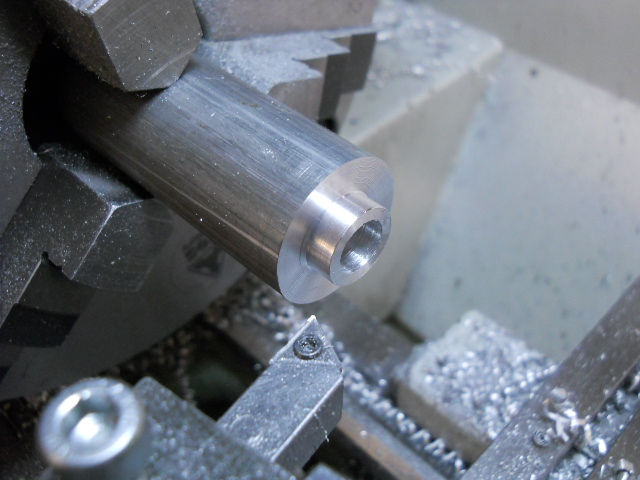

Direkt von der Stange gearbeitet und den ersten Absatz angedreht, der sitzt später in der Gelenkbuchse. In der gleichen Einspannung dann den zweiten Absatz gemacht und abgestochen das Teil.
DSCN1575.JPG [ 158.99 KiB | 26701-mal betrachtet ]
DSCN1578.JPG [ 154.11 KiB | 26701-mal betrachtet ]
DSCN1579.JPG [ 168.02 KiB | 26701-mal betrachtet ]
DSCN1581.JPG [ 158.94 KiB | 26701-mal betrachtet ]
DSCN1582.JPG [ 174.39 KiB | 26701-mal betrachtet ]

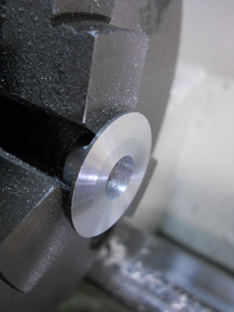

Jetzt umgedreht das Teil mit einem 10° Kegel versehen wie beim Original.
DSCN1583.JPG [ 148.91 KiB | 26701-mal betrachtet ]
DSCN1584.JPG [ 165.48 KiB | 26701-mal betrachtet ]

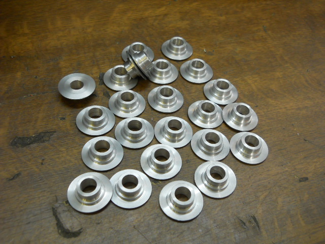

Zum Schluß noch ein wenig die Kanten überfeilt und mit Schleifpad geschwurbelt und 24 von den Buchsen waren fertig (eine dauert so ca. 10 min)
DSCN1585.JPG [ 173.68 KiB | 26701-mal betrachtet ]
Was sonst noch übrig war, seht ihr hier.
DSCN1587.JPG [ 160.58 KiB | 26701-mal betrachtet ]
DSCN1588.JPG [ 153.01 KiB | 26701-mal betrachtet ]
