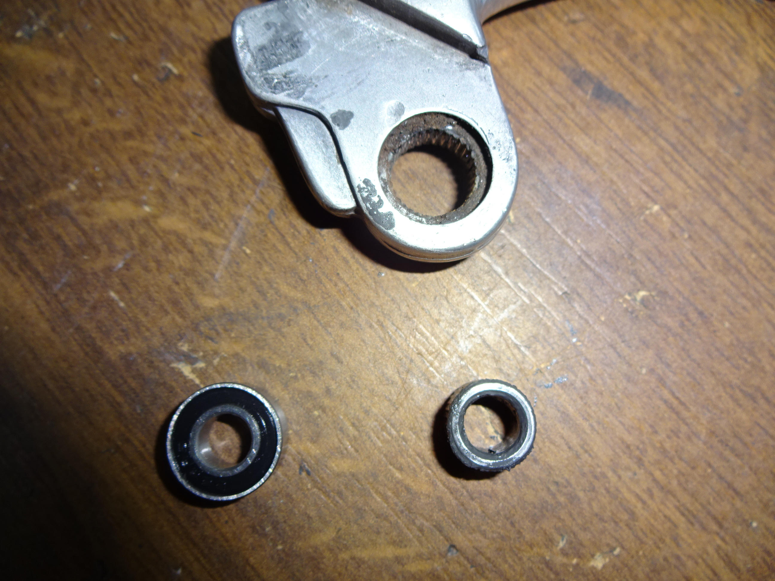

Jetzt überlegt, wenn ich Kugellager nehme kann ich mit der Schraube das Innenlager fest auf das Hebelunterteil klemmen. Dann dreht sich der Hebel sauber im Kugellager. Evtl. muss ich unten ne kleine Passscheibe unterlegen, damit der Hebel wirklich frei läuft.

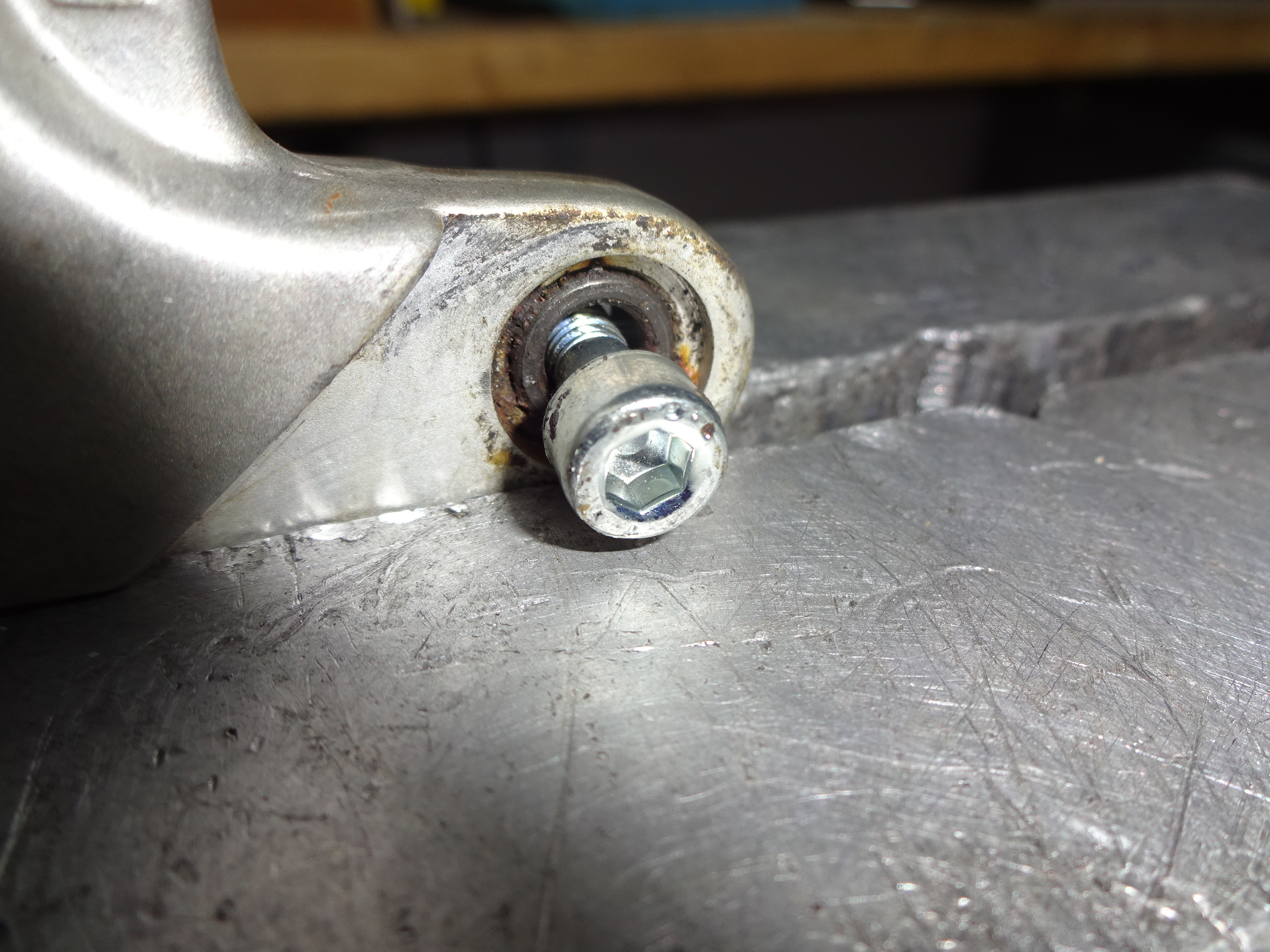

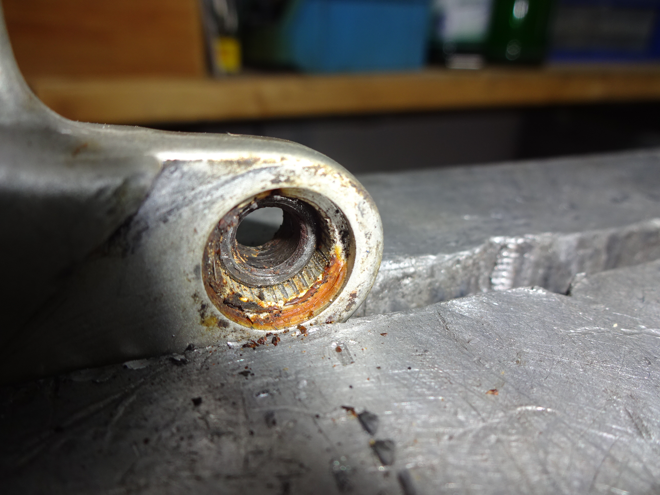

Als erst mal die ausgenudelte Buchse aus dem Hebel getrieben
DSC01891.jpeg [ 2.19 MiB | 17192-mal betrachtet ]
DSC01892.jpeg [ 1.93 MiB | 17192-mal betrachtet ]
Dateikommentar: Alte Buchse rechts, neues Lager links

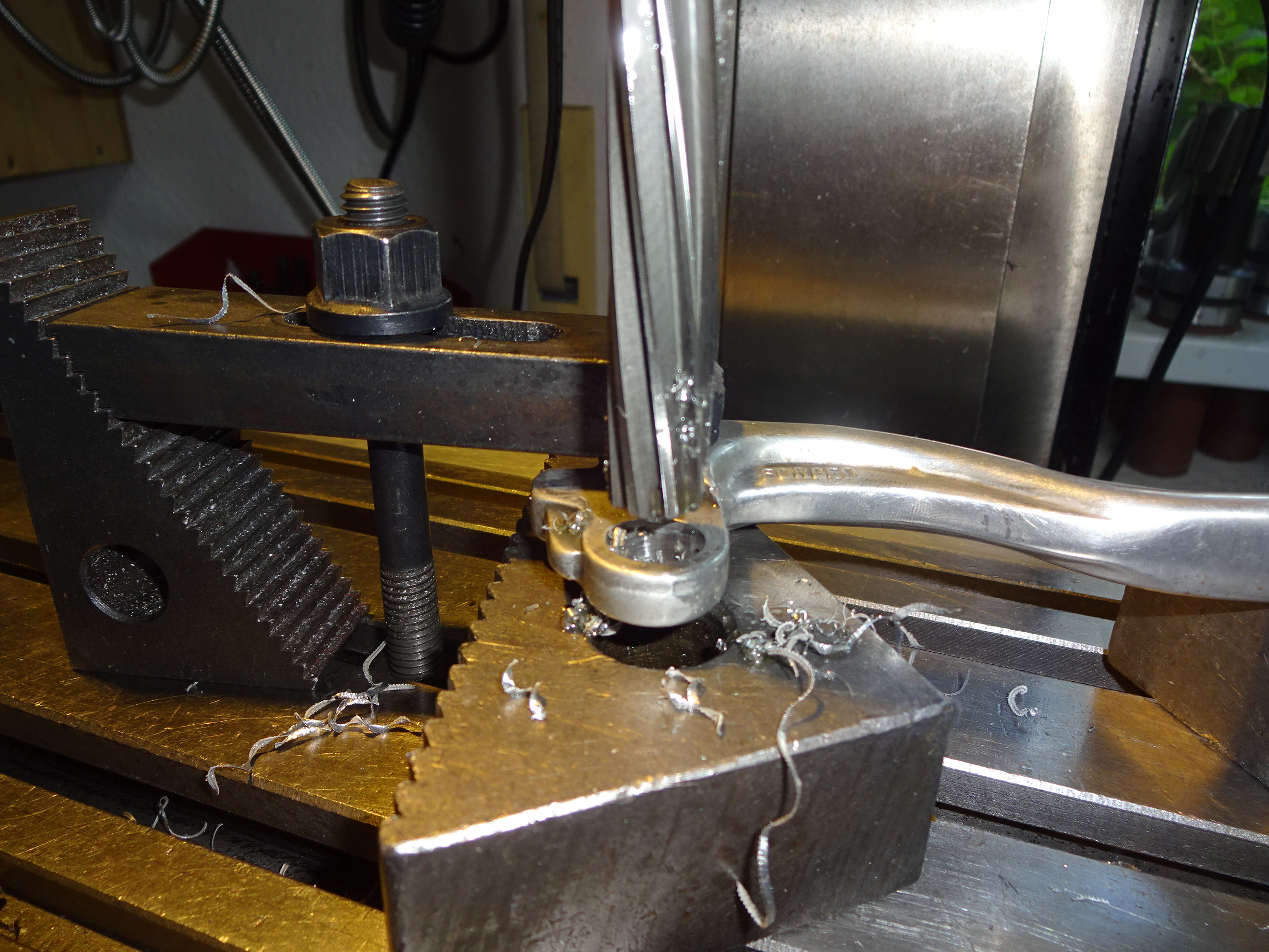

DSC01893.jpeg [ 2.19 MiB | 17192-mal betrachtet ]

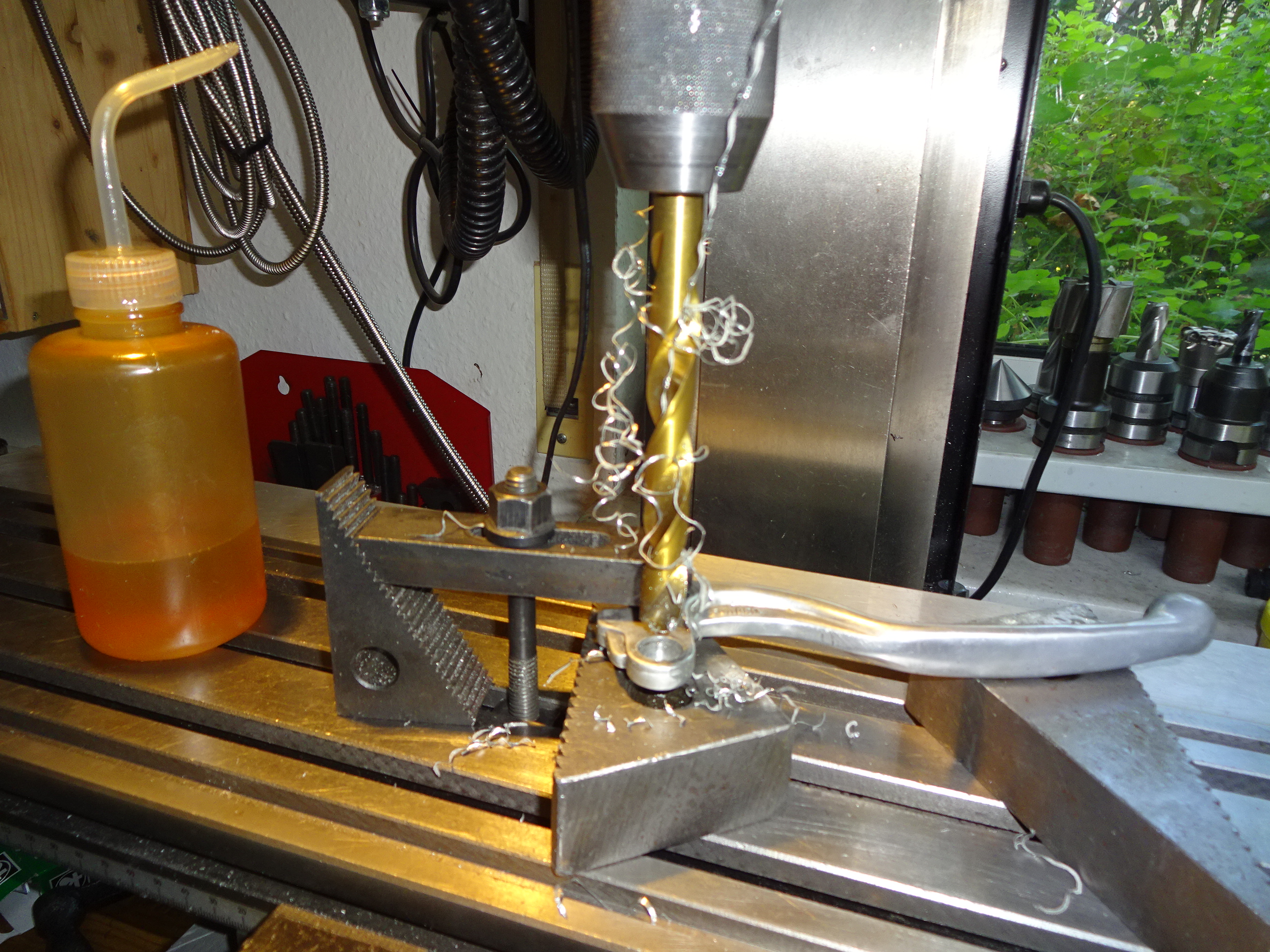

Dann passend vorbohren und mit ner 13er Reibahle den Lagersitz erstellt
DSC01894.jpeg [ 2.63 MiB | 17192-mal betrachtet ]

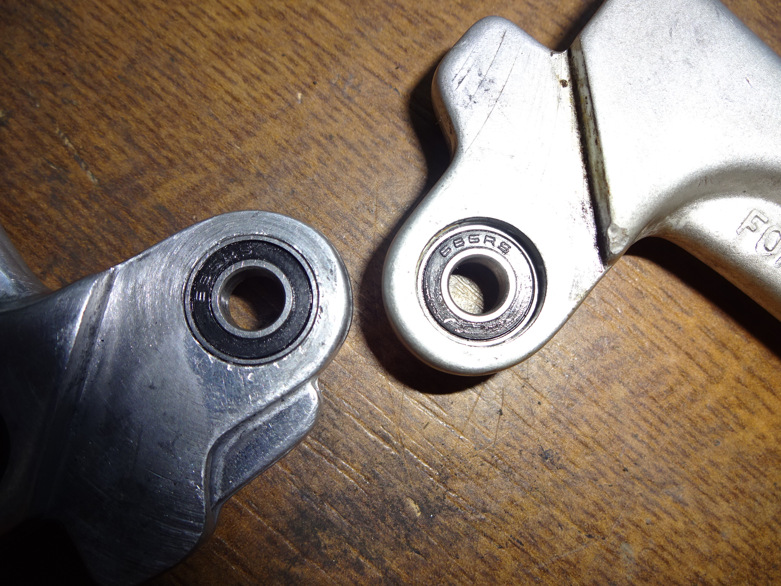

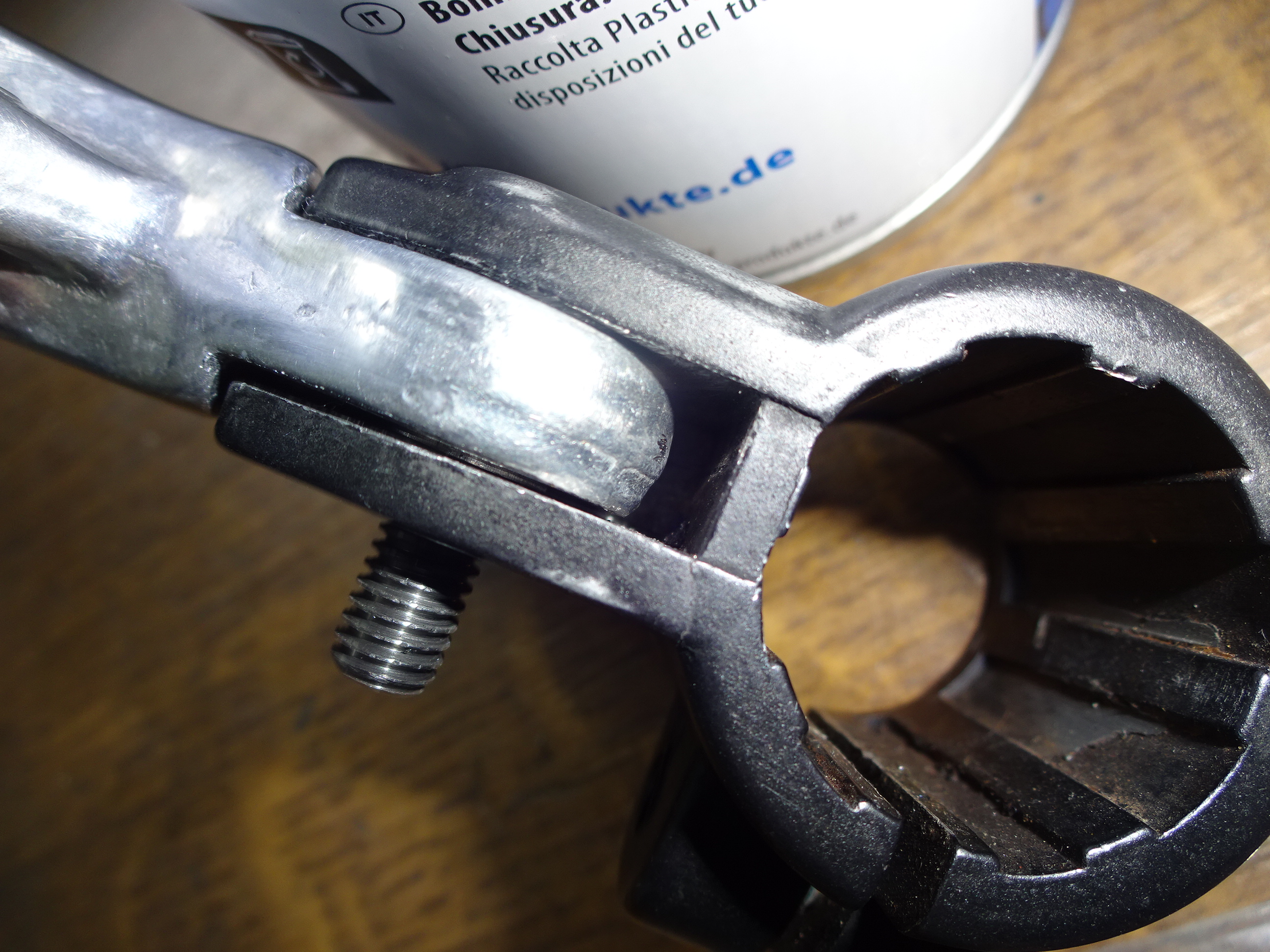

Lager so eingesetzt, das die Unterseite bündig ist.
DSC01896.jpeg [ 2.99 MiB | 17192-mal betrachtet ]
Auf jeden Fall sind die Hebel viel sauberer geführt, da wackelt nichts mehr. Laufen auch sehr sauber, musste noch nichts unterlegen.
Evtl. Mache ich mir noch neue Schrauben, denn da ist noch zuviel Luft. Obwohl, wenn die das Innenlager auf das Halterunterteil drücken, sollte sich da nichts bewegen.
Ging alles recht schnell und so ein 6x13x5 gekapseltes Lager kostet weniger wie 1,80 Euro.

Naja Aufspannung auf der Fräse siehst du oben.
Was fehlt, ist ein Bild vom Zentrikator. Damit zentriert man innerhalb von 2 min den Hebel zur Fräserspindel. Der Rest war bohren mit 12,4 er Bohrer, der macht ein 12,7 mm Loch und das ist perfekt für die 13 H7 Reibahle.
Dann einpressen des Lagers im Schraubstock, geht leicht.

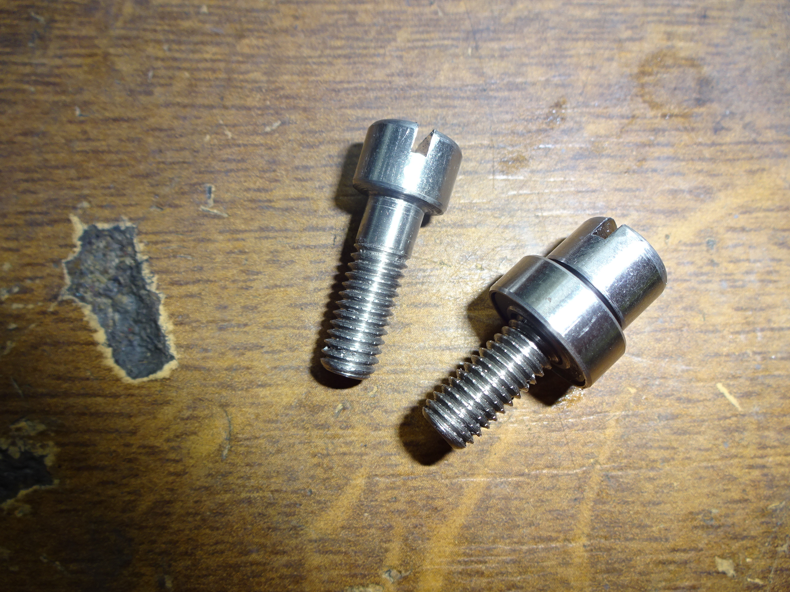

Drei von vier Schrauben sind soweit OK, das die gelagerten Hebel nich wackeln.
Hab dann mal ein paar Schrauben aus 10er Rundmaterial hergestellt. Passend gedreht, Gewinde drauf und nen Schlitz rein.
DSC01897.jpeg [ 2.71 MiB | 17096-mal betrachtet ]
Das ist dann die Variante für ausgenudelte Schrauben.

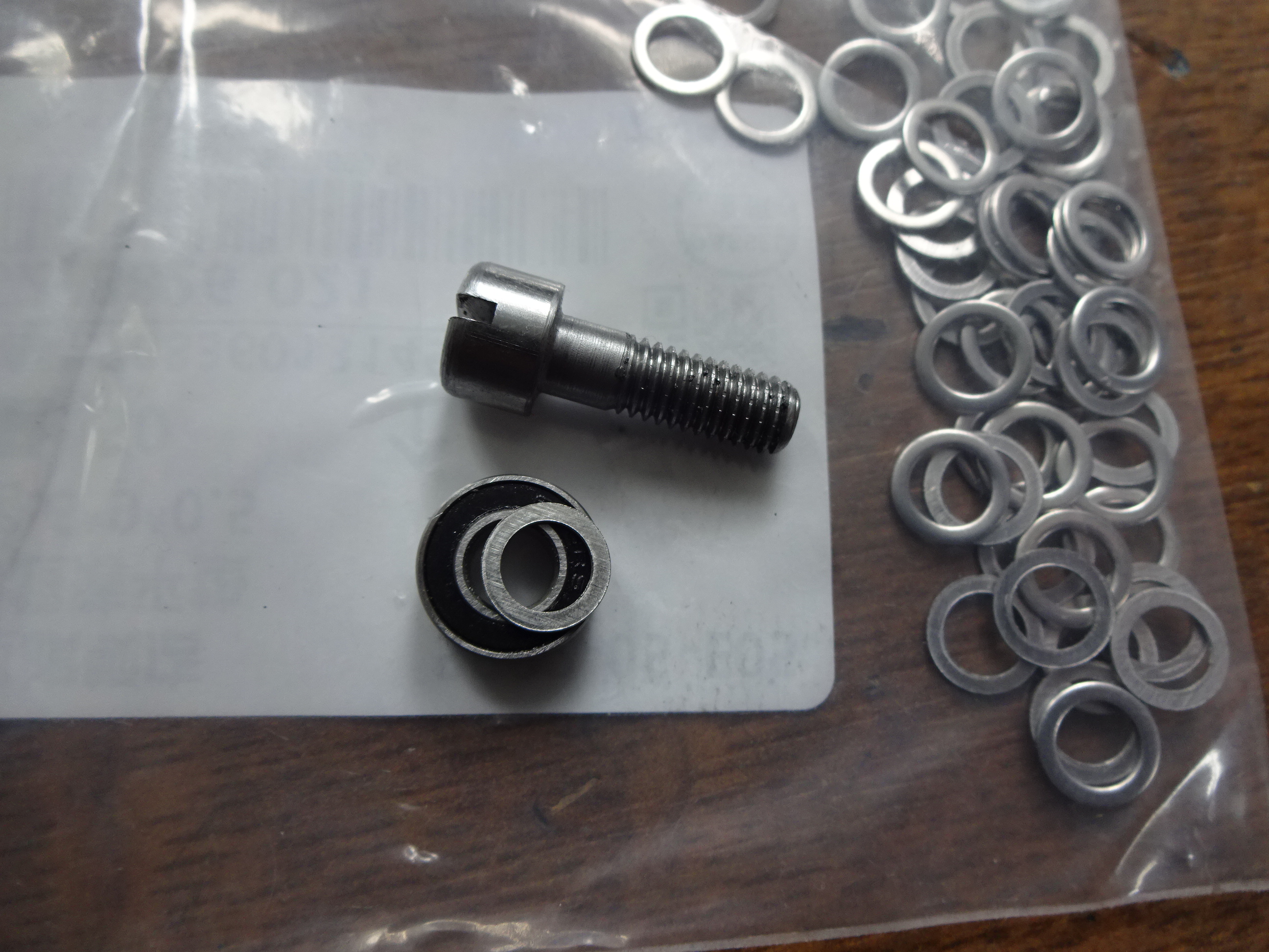

So bei machen Haltern hat sich unten eine richtige Spur rein gefräst. Da liegt dann das Lager aussen auf und nicht mit dem Innenring.
Daher passende 0,5mm Passscheiben besorgt zum Unterlegen. Vorher mal kurz mit ner Feile durch den Halter gewirbelt und evtl. Grate entfernt.
DSC01901.jpeg [ 1.81 MiB | 16978-mal betrachtet ]
Mit der Scheibe läuft so ein gelagerter Hebel auch in vernudelten Haltern perfekt.
