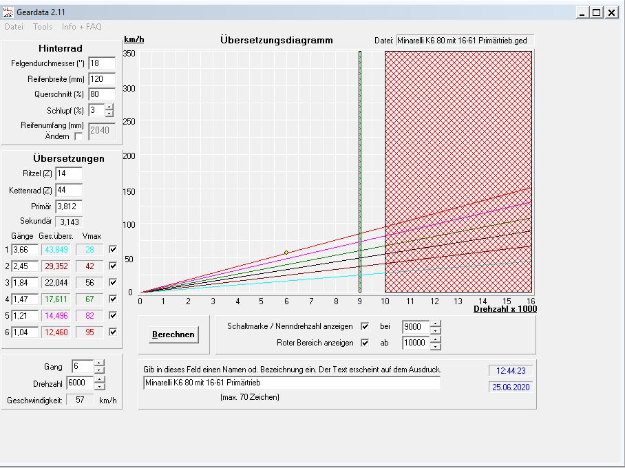

Hab das mal für nen Minarelli K6 einmal mit 20/57 und mal mit 16/61 Übersetzung gemacht

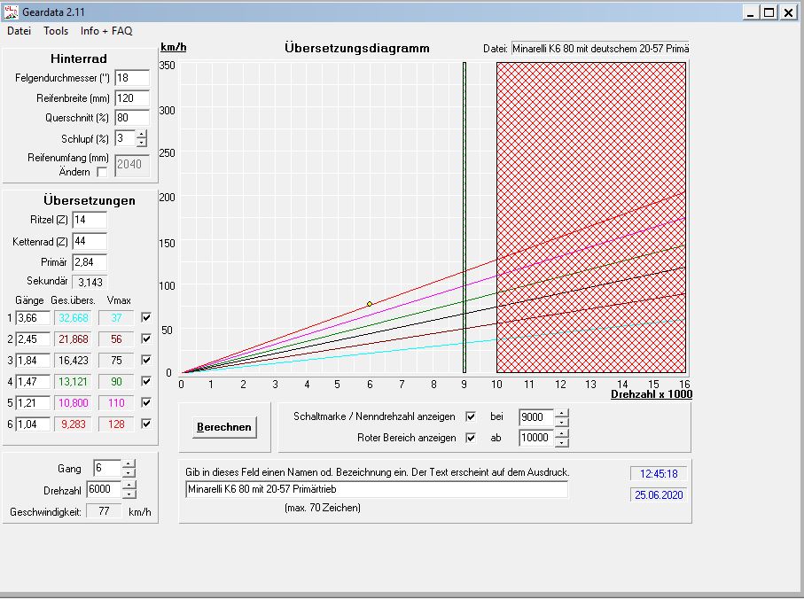

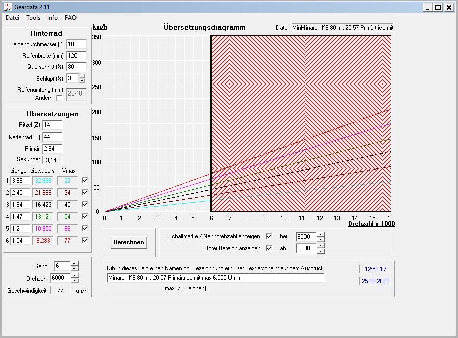

Hier sieht man jetzt was der Primärantrieb ausmacht.
Auf dem letzten Bild sieht man das mit den damaligen maximalen 6.000 U/min auch nur ca. 77km/h anliegen
Mittleres Bild: Nehme ich hier einen relativ frei atmenden Motor der 10.000 U/min bringt, da dann würde das Moped 128 km/h laufen (theoretisch), denn jetzt kommt die Frage schafft das der Motor überhaupt
Der erste Bild zeigt recht schon einen Motor mit 16-61 Primärübersetzung und das damit dann 95 km/h erreicht werden, Ich finde das zeigt sich in der Praxis auch genau so.
Was man auch sehr gut sehen kann, ist wenn man vom 2. Gang bei einer Geschwindigkeit einen Gang hochschaltet, um wieviel fällt dann die Drehzahl. Ist dieser Abfall zu hoch, sprich ich falle auf 2.000 U/min zurück, kackt der Motor ab. Also müsste ich jeden Gang hochprügeln vor dem Schalten oder Übersetzung ändern
Man kann hier sehr viel rauslesen, wenn man sich mal damit beschäftigt.
Mit dem Geardata kann man recht gut schauen was den eine Änderung der ganzen Übersetzungen ausmacht. Hier hilft natürlich dann diese Datei mit den Minarelliübesetzungen

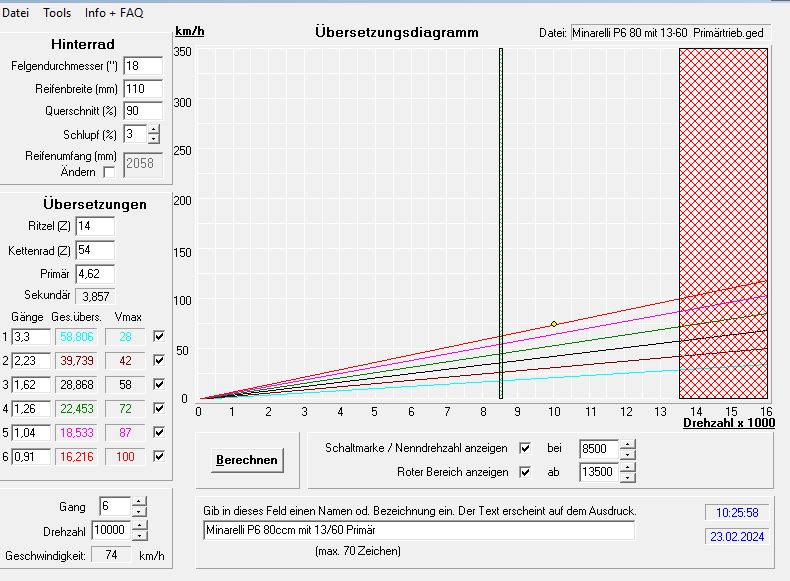

Hier mal das Diagramm mit 13-60 und 14-54 Sekundär (so komme ich perfekt mit dem MCS Zylinder klar)
13-60 mit 14-54 sekundär.jpg [ 105.49 KiB | 19977-mal betrachtet ]

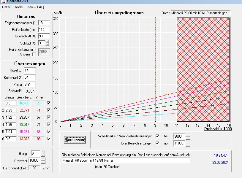

Dazu jetzt das Diagramm mit 16-61 und 14-54 Sekundär (wie im Polini Motor)
16-61 mit 14-54 sekundär.jpg [ 102.88 KiB | 19977-mal betrachtet ]
Man sieht im letzten Gang würde der Polini bei gleicher Drehzahl 16 km schneller fahren, bzw. bei gleicher Geschwindigkeit 2.500 U/min weniger benötigen.
Das ergibt logischerweise ne ganz andere Charakteristik. Somit liegt wohl ein großes Problem der (vermeintlich) schlechten Performance des Polini Motors in der längeren Primärübersetzung

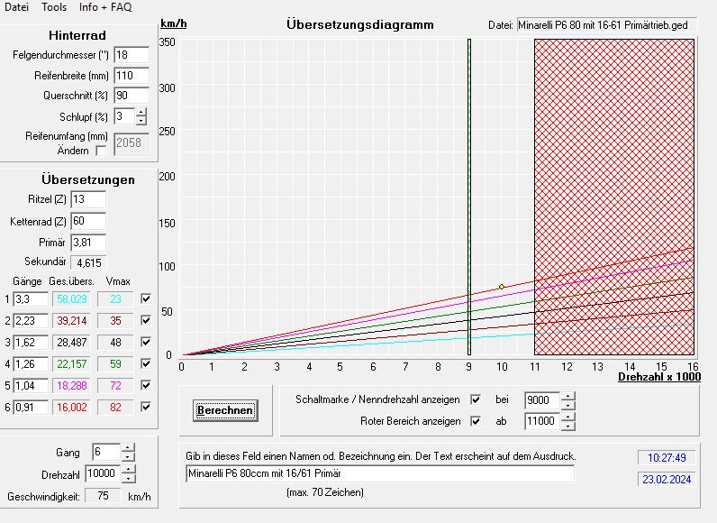

Jetzt habe ich aber auch im MCS Motor eine gerade verzahnte 16/61er neu verbaut und muss was tun
Ein wenig mit Geardata rumgespielt und mit der 16-61 und 13-60 Sekundär hab ich wieder das gleiche Drehzahlverhalten wie gewünscht.
16-61 mit 13-60 sekundär.jpg [ 106.8 KiB | 19977-mal betrachtet ]
=> passende Sekundärübersetzung anbauen und testen. Denke ich könnte auf dem Forentreffe einfach mal den Polini Motor mitnehmen und schnell wechseln. Also mal den Neutest machen.

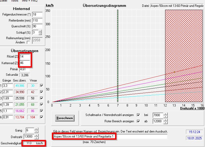

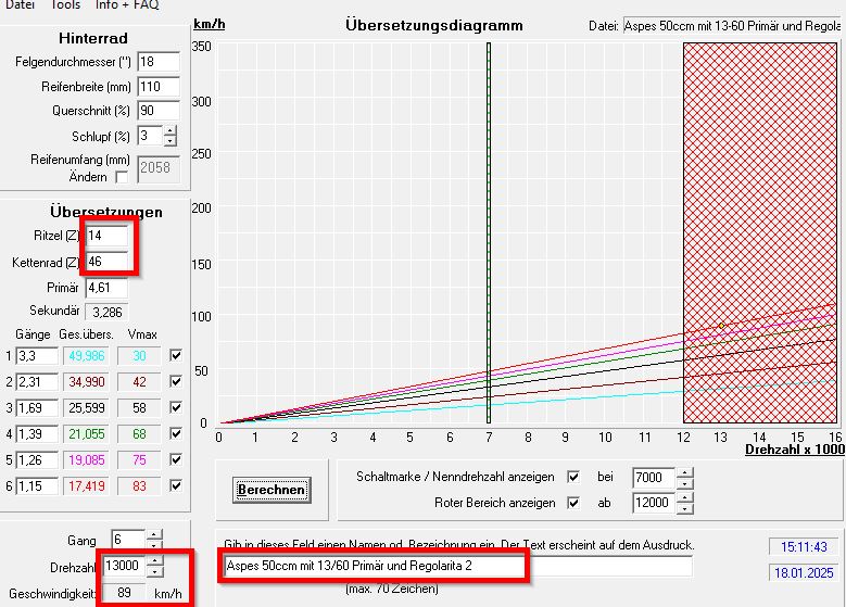

Jetzt gehen wir mal von Drehzahlen 13.000 U/min aus, dann läuft eine Aspes mit Regolarita 2 dann auch ihre 89 km/h
Ein Regularita Getriebe 1 hingegen kommt dann auf 113 km/h!
Jetzt lassen wir in Gedanken mal den Escort Tacho 5-10 km/h vorgehen, dann passt das ja recht gut.
Aspes 50ccm mit 13-60 Primär und Regolarita 1 mit 13.000.jpg [ 113.3 KiB | 14619-mal betrachtet ]
Aspes 50ccm mit 13-60 Primär und Regolarita 2 mit 13.000.jpg [ 103.75 KiB | 14619-mal betrachtet ]
Es hat mich echt überrascht welchen Unterschied diese beiden Getriebe Varianten im Endeffekt haben.
Unterschiedlich sind hier lediglich die letzten beiden Gänge. Der Drehzahlsprung bei Regularita 1 von 4-5 und 5-6 ist natürlich um einiges größer. Aber damals mit 60/65kg nicht so schlimm gewesen :mrgreen:
Aber das ist die Erklärung der schnellen ersten Aspes und die Begründung für die "nicht so schnellen" späteren, trotz Mörderdrehzahl.
Hat mich heute total geflasht diese Erkentnis. Hätte niemals gedacht, dass die unterschiedlichen Übersetzungen so eine heftige Auswirkung haben.

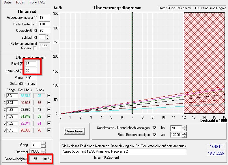

Beim vorherigen Beitrag habe ich bei der "langsamen" Regolarita 2 eine 14-46er Sekundärübersetzung genommen.
Ausgeliefert und in den Papieren steht aber meist 13-50 und damit sieht es noch langsamer aus
Damit gehen bei 13.000 U/min nur 76 km/h
Aspes 50ccm mit 13-60 Primär und Regolarita 2 mit 13.000 und 13-50 Sekundär.jpg
Aspes 50ccm mit 13-60 Primär und Regolarita 2 mit 13.000 und 13-50 Sekundär.jpg [ 103.63 KiB | 14611-mal betrachtet ]
Schon krass was Übersetzungen ausmachen und man mit der Geardata Software sehen kann
