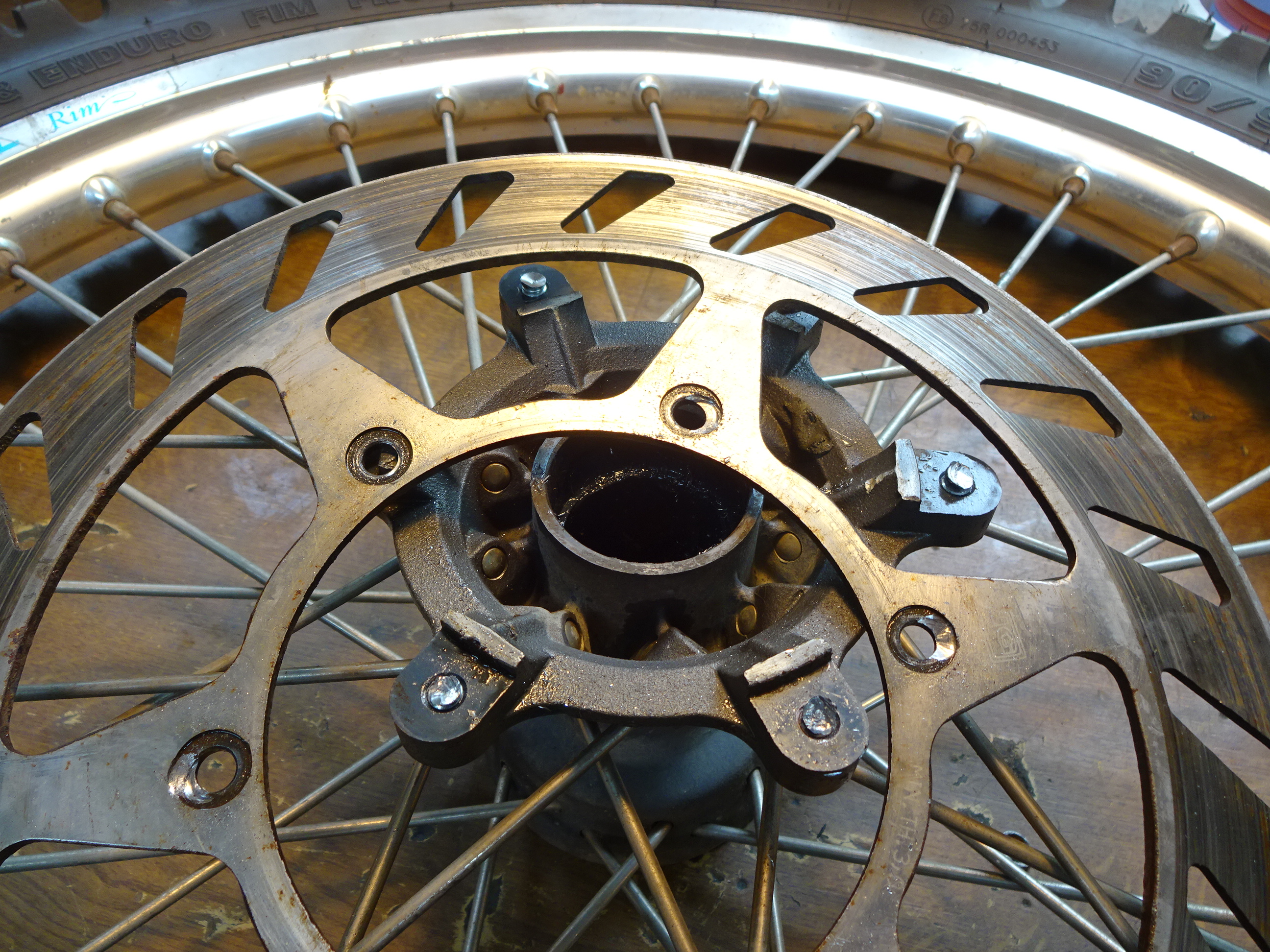

OK die harte Tour :twisted: mit Köpfe weg bohren, hat mich einen VHM Bohrer gekostet.
DSC02107.jpeg [ 2.85 MiB | 16775-mal betrachtet ]

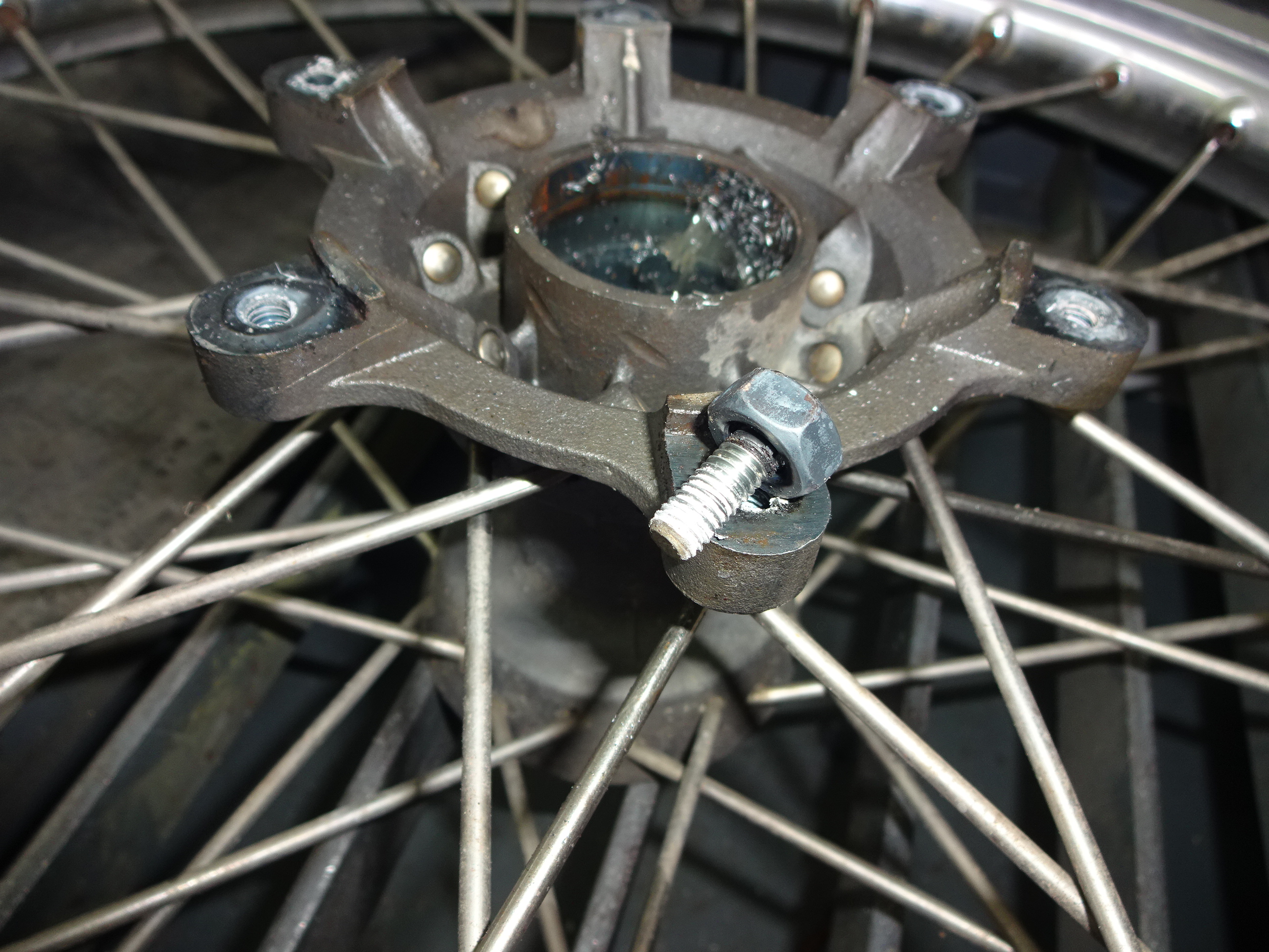

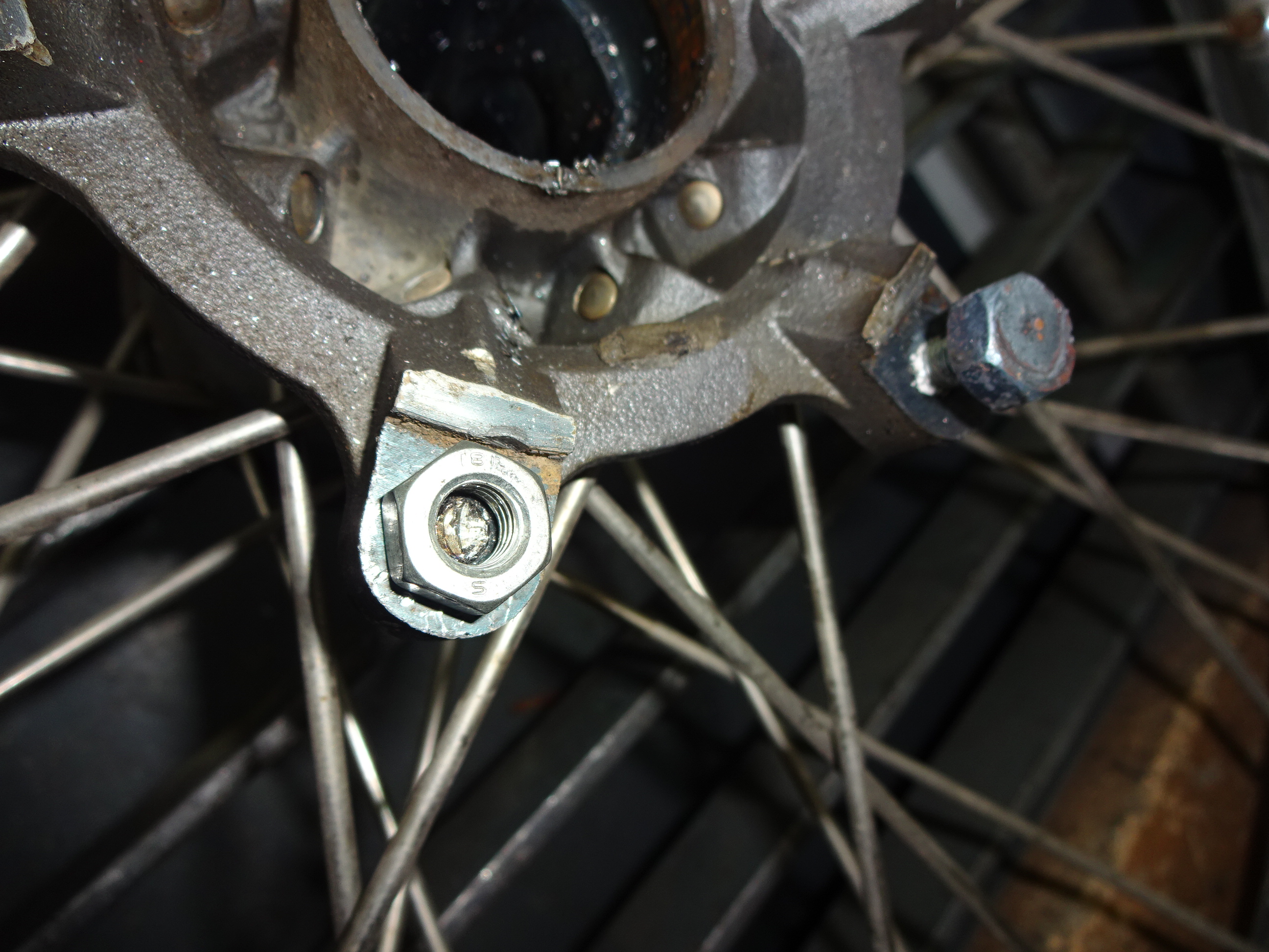

Leider wehrten sich die Stümpfe wieder Erwarten weiterhin sich zu lösen. Also M8 Muttern aufgeschweisst und damit bekam ich die Stümpfe alle gut raus.
DSC02108.jpeg [ 1.79 MiB | 16775-mal betrachtet ]
DSC02109.jpeg [ 2.07 MiB | 16775-mal betrachtet ]
Wäre wahrscheinlich klüger gewesen sofort die M8er Muttern auf die Schraubenköpfe zu schweissen. Aber nachher ist man immer klüger.
