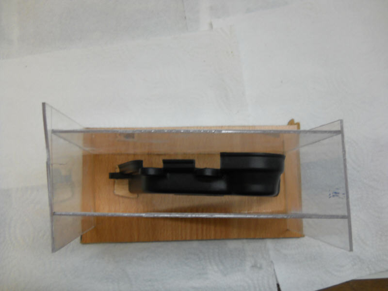

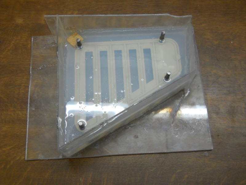

Aufgeklebt wird alles mittels Sekundenkleber, auch die Scheiben aus Bastelglas (gib es bei OBI)

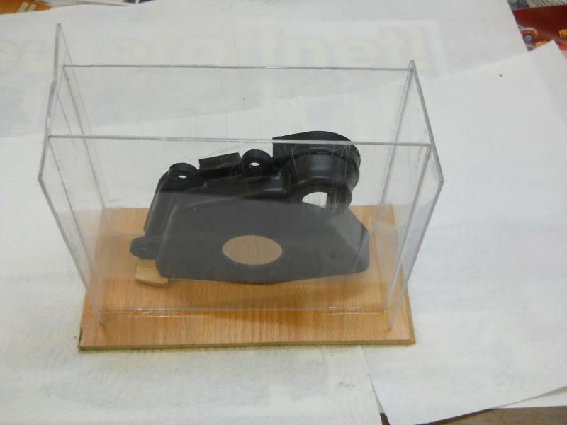

Kasten fertig 1.jpg [ 36.53 KiB | 20443-mal betrachtet ]
Kasten fertig 2.jpg [ 41.01 KiB | 20443-mal betrachtet ]
Nachdem die Wände stehen, muss man alles einen ganzen Tag ausdünsten lassen, denn die Sekundenklebergase vertragen sich nicht mit dem Silikon.
Dann geht es ans Giesen. Hierzu nehme ich Elastosil M4601 oder M4641 (bekommt man u.a. hier).
Elastosil M M4641 ist transparent und gerade bei sehr dünnen Bauteilen besser zur Kontrolle. Das Elastosil M4601 ist rot eingefärbt aber viel dehnfähiger und sonst besser zu nutzen.

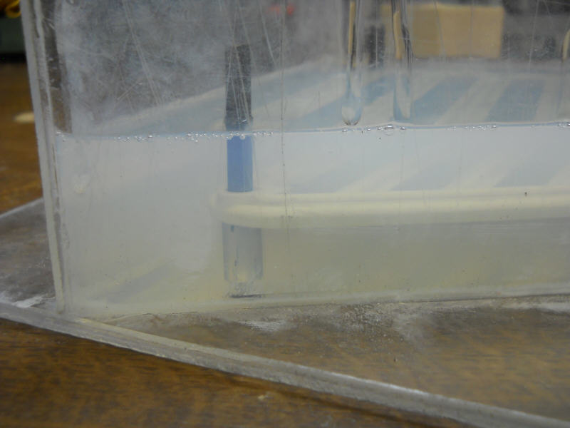

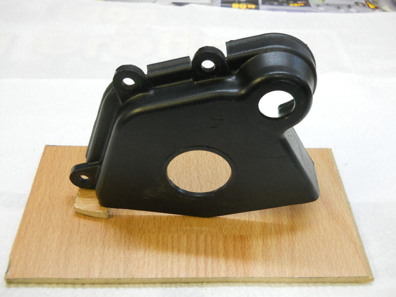

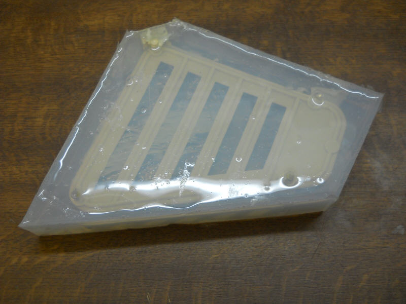

Hier sieht man die eingelegte (und teilweise mit Hilfsteilen abgestütze) Luftfilterkasten-Abdeckung im bereits eingegossen Silikon.
Kasten gefüllt von oben.jpg [ 59.9 KiB | 20443-mal betrachtet ]
Kasten gefüllt von der Seite.jpg [ 44.17 KiB | 20443-mal betrachtet ]
Nach dem Aushärten (ca. 12 Stunden) schneidet man das Silikon ein, so das man das Originalteil entfernen kann. Dann die Schnittkanten wieder aufeinander und mit Tesa alles dicht verklebt.
Nun wird alles mit Biresin G27 ausgegossen. Hierbei muss man sich dann sputen, denn das Biresin hat ne Verarbeitungszeit von nur 5 Minuten. Da man aber langsam giessen muss, wegen der Luftblasen, kann es schnell eng werden. Tja ich muss auch noch ein wenig üben :roll:

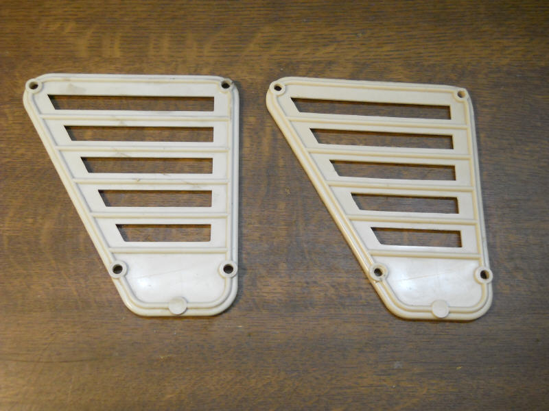

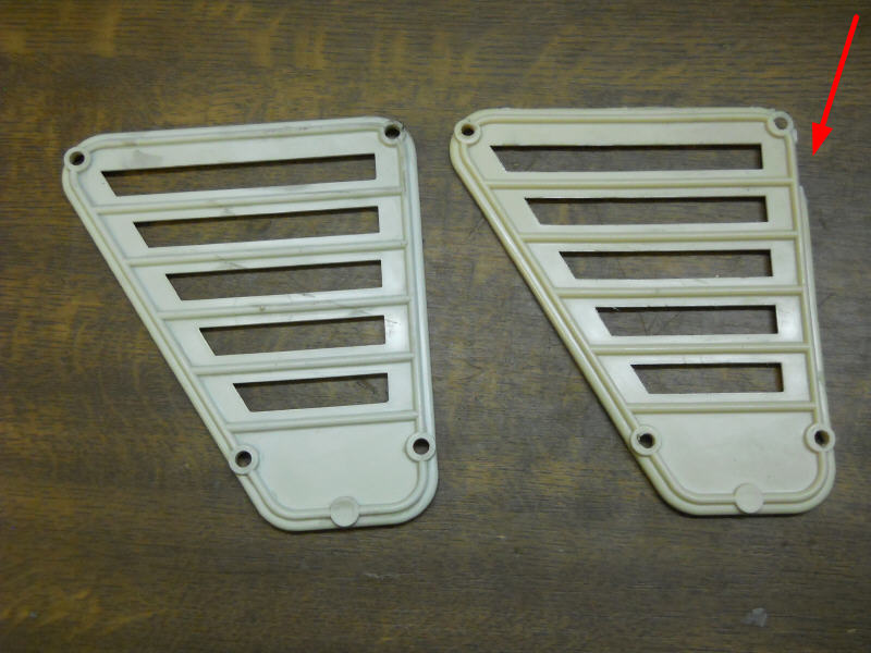

Links das Original, rechts der Nachbau. Beim ersten Bild war ich zu langsam mit dem giessen, bzw. es floss etwas aus der Form. da fehlt dann was (siehe roter Pfeil).
fertig 1.jpg [ 73.32 KiB | 20443-mal betrachtet ]
fertig 2.jpg [ 78.26 KiB | 20443-mal betrachtet ]

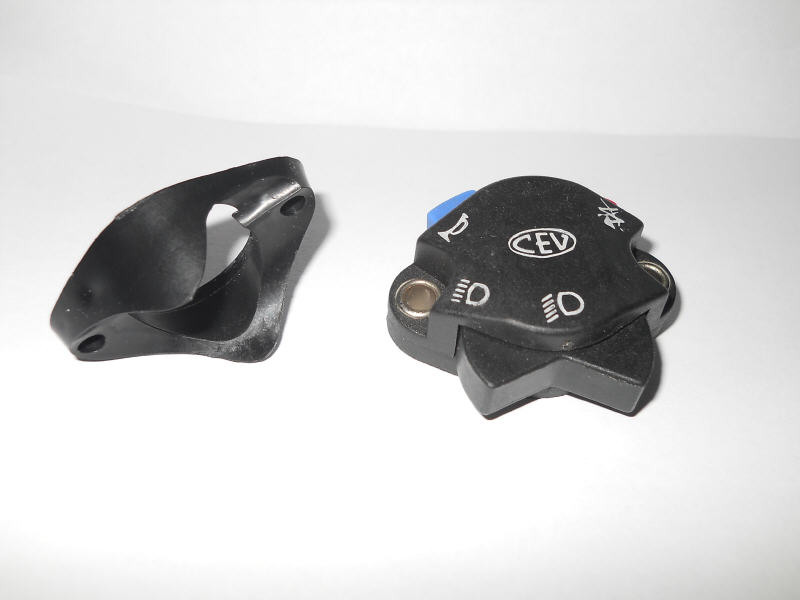

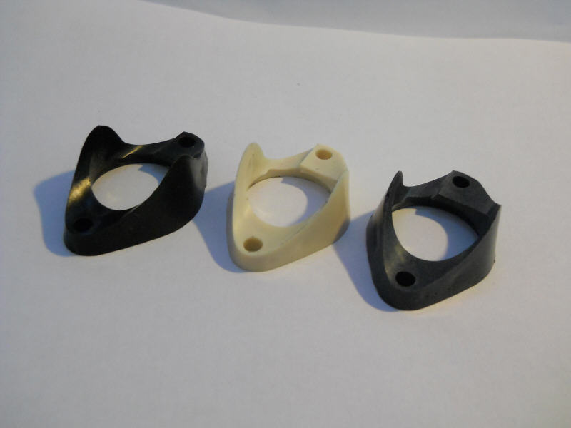

Das Biresin kann man auch einfärben, aber hier bin ich noch in der Eperimentierphase. Auf den Bildern sieht man die fast nicht mehr zubekommenden Unterteile für die CEV Lichtschalter (die gibt es sogar für 5 Euro manchmal in Neu auf der Veterama).
Links Original, Mitte in Natur Birisin und rechts 1. Einfärbversuch.
Lichtschalter 2.jpg [ 32.69 KiB | 20442-mal betrachtet ]
Nachfertigung.jpg [ 30.63 KiB | 20442-mal betrachtet ]

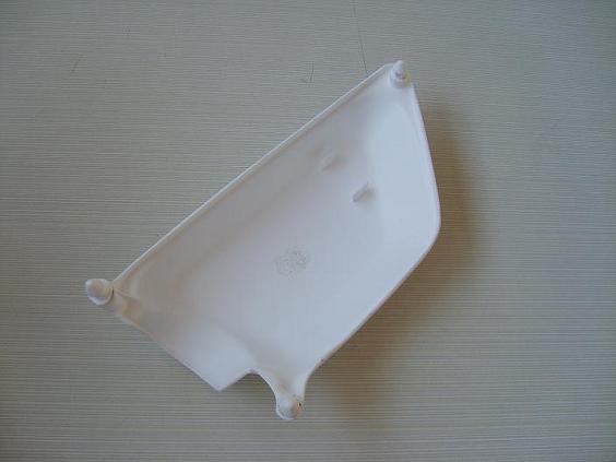

Beiträge: 171
hab das auch schon gemacht,
hier die honda xl50 Seitendeckel
das Material sollte nur UV-beständig sein !!
hatte da ne böse Erfahrung mit der Aprilia Lampenmaske gemacht, die wurden alle bräunlich
Honda Seitendeckel XL50 004.jpg [ 69.26 KiB | 20409-mal betrachtet ]

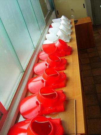

hier die lampenmasken (2009)

Material Lampenmaske HEK 6020 (war aber nicht UV-beständig!!)
die "rot" eingefärbten haben sich komischerweise nicht verfärbt

So mal ein kleiner Zwischenstand meiner Versuche.
Also das giessen fester Teile wie der Luftfilerabdeckung klappen sehr gut. Auch das Einfärben des Biresin (CEV Unterteil) klappen prima.
Der Trick beim Einfärben war das lange Vermischen des Färbepulvers mit einer der beiden Biresinkomponenten. Dazu hab ich ne olle Sigg Getränke Flasche genommen und jeder Menge Schrauben reingeschraubt die weit nach innen rein gehen, dann alles mit Sekundenkleber dicht gemacht. Nun 4% Gewichtsanteil Färbepulver rein (Achtung ausgehend von beiden Komponenten) und eine der Komponente hinzu, dann noch ne handvoll Schrauben als Mischhilfe. Das Ganze in die Drehbank gespannt und 4 Stunden "betonmischend" auf langsamster Drehzahl laufen gelassen.
Mittels einem altem Teesieb alles gefiltert, jetzt kann ich immer Teile prima in schwarzem Biresin herstellen ::-
