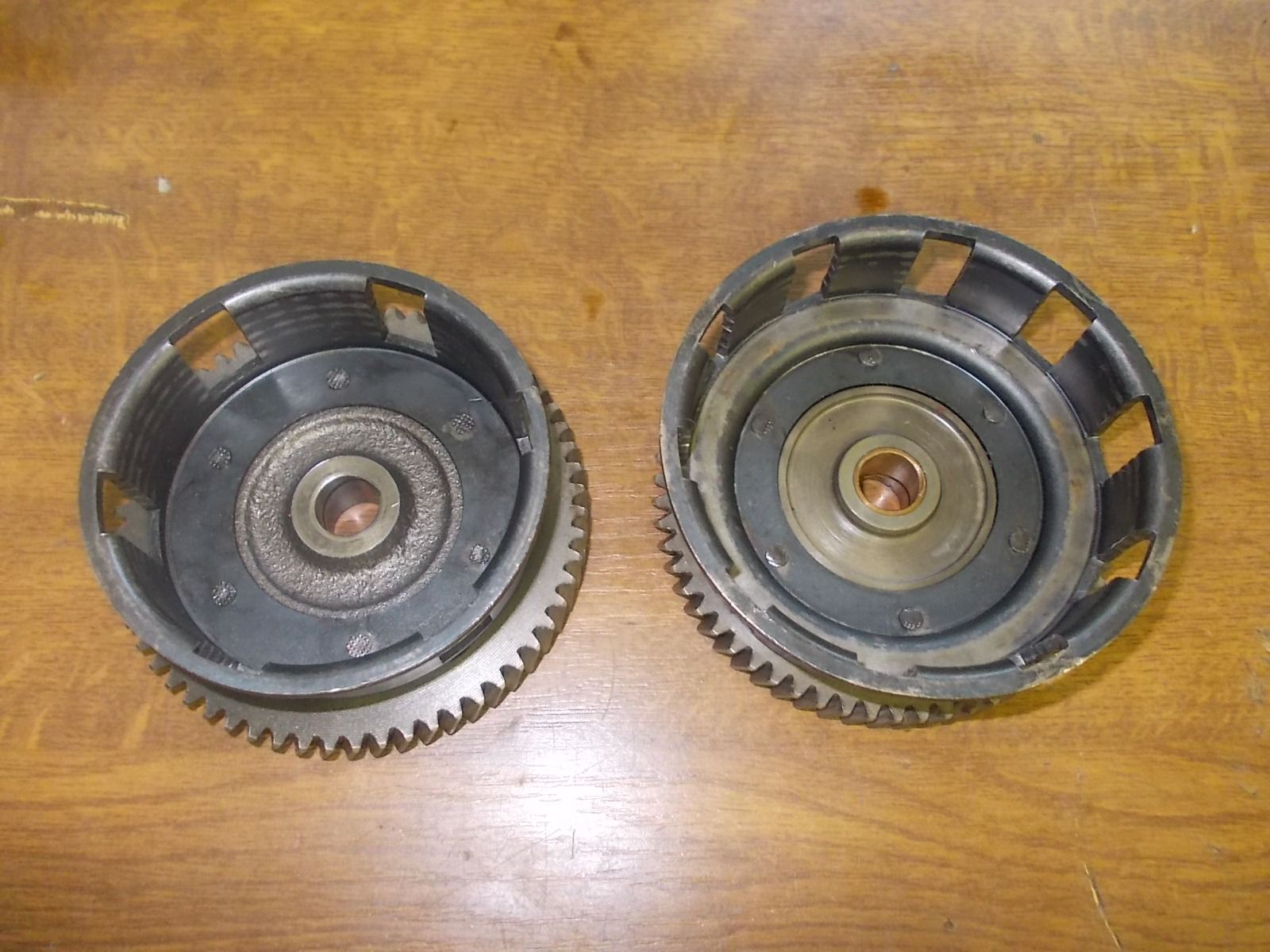

Ich suche einen Anbieter für Kupplungsbeläge für die Fantic TX 190, Zähringer hab ich schon gefunden und Bosisio auch. gibt es noch mehr Händler de für diese Modell was anbieten. In der Anbieterrubrik hab ich auch nix gesehen.
Oder hat von hier jemand was zu verkaufen, weiss leider noch nicht was genau drin ist aber wenn ich richtig recherchiert habe sind die Beläge bei 4 und 6 Federn gleich.

Hallo Klaus,
die Beläge der beiden Kupplungen sind definitiv nicht gleich!
Die Fantic sollte wie die 50er Corta Corsa und die 80er P6 die Beläge mit 10 Mitnehmern haben.
Die Kupplung mit vier Federn hat soweit ich weiß 6 Mitnehmer.

Die Kupplung mit 10 Mitnehmern gibt es mit 4 und mit 6 Federn.
Die mit 6 Mitnehmern hat immer nur 4 Federn
Hier ist links die kleine und rechts die große Kupplung zu sehen.
